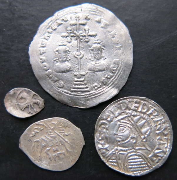

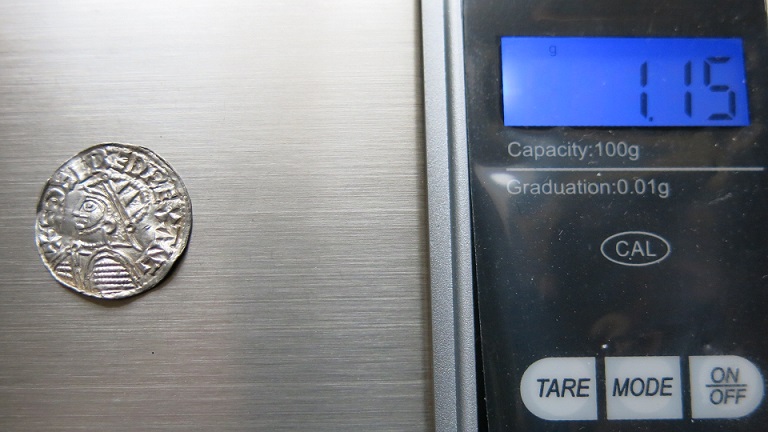

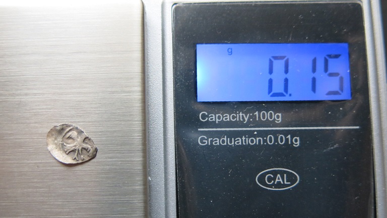

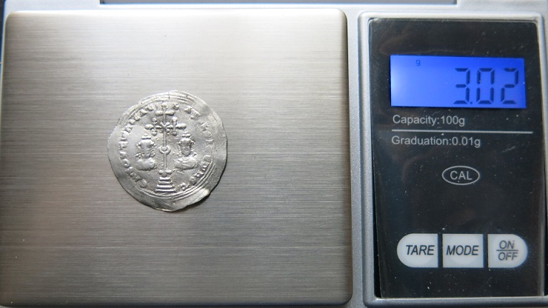

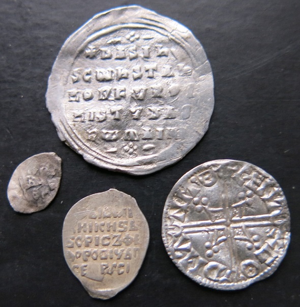

Итак, в качастве целей выбраны 4 монетки (фото прилагается) с видео не стал заморачиваться, т.к. занижать
достоинства каждого из приборов, нет необходимости...ЗОЗО-основной, АКА-думаю станет мне неплохим помощником.
Полушка Грозного
1.3 программа, курок на себя - 19 см
2.3 программа, курок от себя - 24 см
3.4 программа (турбо) курок на себя - 22 см
4.4 программа (турбо) курок от себя - 25 см
Итого: АКА - 25 см + 2 см = 27 см , ..... ЗОЗО - 15 см, +4 см = 19 см (немного досадно)
Копейка Бориса Федоровича
1.3 программа, курок на себя - 26 см
2.3 программа, курок от себя - 32 см
3.4 программа (турбо) курок на себя - 27 см
4.4 программа (турбо) курок от себя - 33 см
Итого: АКА - 33 см + 2 см = 35 см , ..... ЗОЗО - 28 см, +4 см = 32 см (оба хорошо отработали)
Английский Денарий Этельреда II
1.3 программа, курок на себя - 42 см
2.3 программа, курок от себя - 47 см
3.4 программа, (турбо) курок на себя - 48 см
4.4 программа, (турбо) курок от себя - 53 см
Итого: АКА - 53 см + 2 см = 55 см, ..... ЗОЗО - 35 см, +4 cм = 39 см (вот здесь я в шоке...почему так?)
Подумал, что БГ сбился..по новой отстроился...результат тот же,..взял другой денарий..,..тоже самое.., ничего смирился))..
Милиарисий Василия и Константина II
1.3 программа, курок на себя - 39 см
2.3 программа, курок от себя - 43 см
3.4 программа, (турбо) курок на себя - 44 см
4.4 программа, (турбо) курок от себя - 45 см
Итого: АКА - 45 см + 2 см = 47 см,..... ЗОЗО - 42 см + 4 см = 46 см (вот здесь все ровненько)

фото тестируемых целей на весах

уровень мусора. В реальном поиске на ALL ЗОЗО видит на 3-4 см глубже, так что к результатам показанным ЗОЗО
прибавлю +4 см, так будет справедливо! Катушка 11 FBS2
Настройки АКА MFT Pro - тестил на 3 и 4 программах, маска открытая, катушка 9,5х12,5 дд 14 кГц,..
АКА добавлю +2 см на односторонний сигнал (явно копаемый)
Полушка Грозного
Для более крупного серебра наверное все же получше будет 10" 7кГц
В целом, результатами доволен, ..но не обольщаюсь, т.к. на сложных грунтах результат
может оказаться совсем иным.
Если чего удастся добрать с Сигом на интересных местах - останется тайной))
По более тонким настройкам АКА, приставать ни к кому не буду))..сам попробую разобраться!
Всем удачи под катуху!!!
