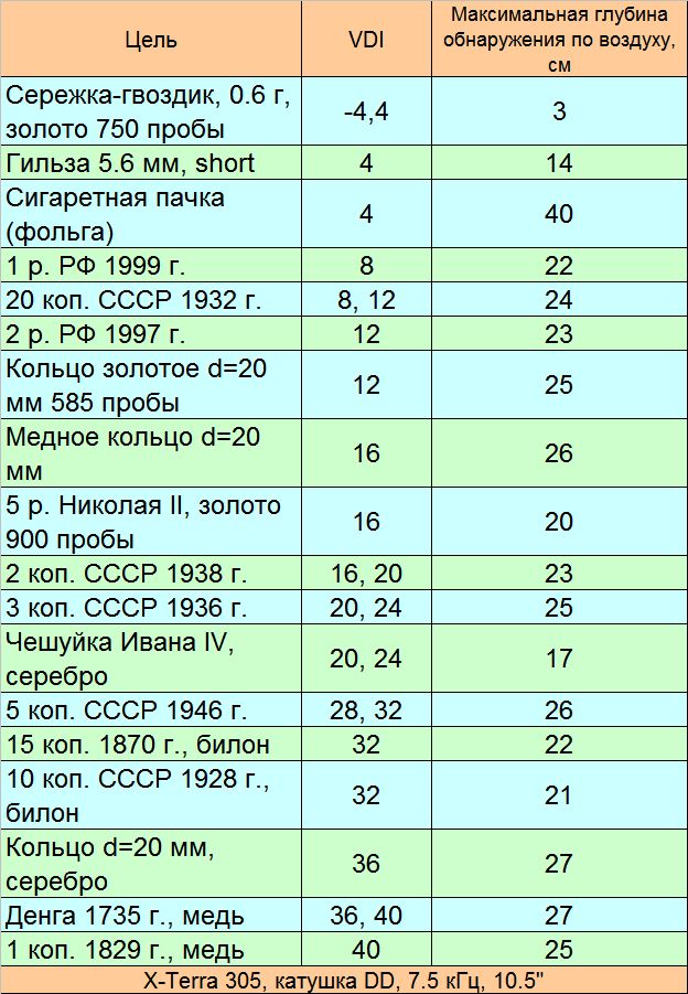

По чувствительности по воздуху с катушкой DD 10.5 7.5 кГц между 305 и 705 нет разницы. Мой тест для 305-й:
705 немного глубже видит в грунте из-за лучшей отстройки, чем у 305, у 305 более грубая отстройка. По монетам у 705 получается выигрыш до 5 см в зависимости от размера, по крупняку - до 10 см на частоте 7.5 кГц.
Для 305 идеально подойдет Марс Тайгер, Нел Хантер, прирост по глубине ощутимый дадут, а большего диаметра рули вешать смысла нет.
