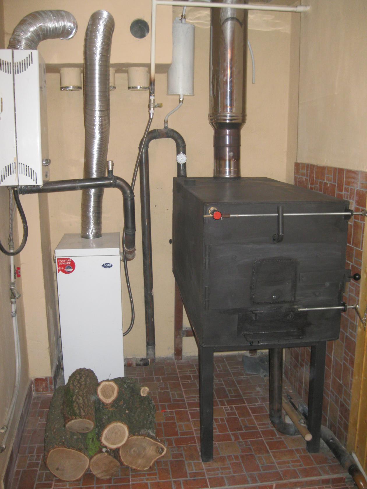

авделай
post Mar 20 2016, 23:23
Сообщений: 1,189
Зарегистрирован: 18-March 12
Из: белгородкая обл
Пользователь №: 40,961
Репутация: 56 кг
давно хотел выложить, у этой печки кпд охвигенное. расход дров-закладка на сутки , переделали уже 2 дома , с газа на дрова(не моё), себестоимость около 15000р
сам думаю по осени такую же сделать.
Вирус кладоискательства заразен и живуч, а «подхватив» его, не надейся когда-либо избавиться.

QUOTE(авделай @ Mar 20 2016, 23:23)
По Вашему чертежу ничего не понятно.
Сам тоже стою перед выбором. Пока склоняюсь к печке с котлом.
Вы хотите сказать, что в этой печке одна закладка дров тлеет(даёт тепло) сутки?
Очень сомнительно.

QUOTE(Петрович @ Oct 5 2016, 14:49)
Очень сомнительно.
вполне реально. только много ли она отопит? если теплоизоляция хорошая и на улице около нуля,то квадратов 15плюс маленькое окно и дверь редко открывается, вполне возможно обогреть до 20градусов. под закладкой дров я имею в виду ту охапку,что на фото рядом с печкой лежит.

QUOTE(Хорст @ Oct 5 2016, 19:39)
Да не будет эта охапка сутки гореть.

QUOTE(Петрович @ Oct 5 2016, 19:45)
а фиг ее знает. может и будет.но тепла будет весьма мало.
