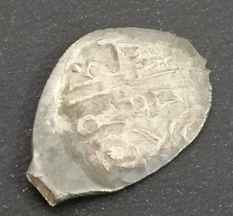

Добрый день.
подскажите правильно ли определил что это полушка Ивана Грозного.
вес 0,15 г.(весы китай,бывают врут)
И стоимость ее подскажите пожалуйста.

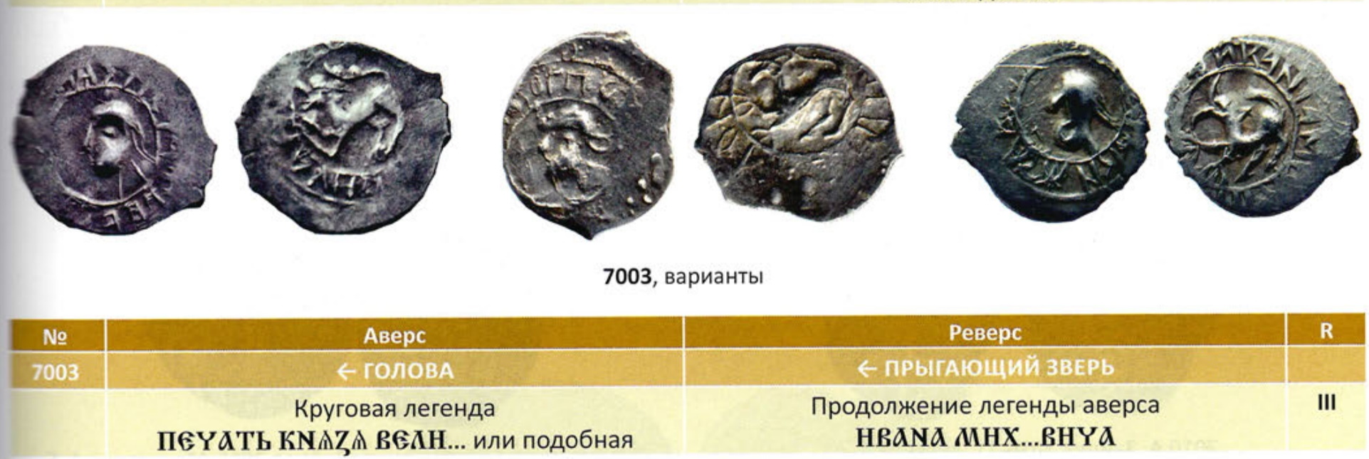

IzTver
post May 18 2020, 10:16
Создана #97746
Сообщений: 364
Зарегистрирован: 20-September 12
Пользователь №: 47,336
Репутация: 205 кг
Повторно.
Здравствуйте!
Просьба помочь с определением и оценкой монеты. Заранее благодарю! Тверская обл.

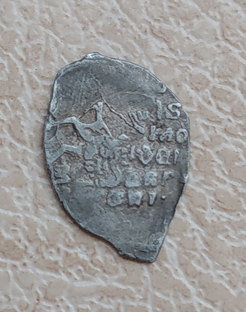

ANH
post May 18 2020, 10:24
Создана #97747
Сообщений: 50
Зарегистрирован: 15-April 19
Из: Новгородская область
Пользователь №: 2,381,060
Металлоискатель: Vanquish 540

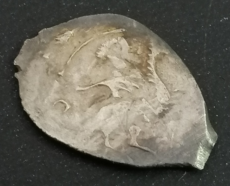

Добрый день.
Подскажите, пожалуйста, что за чешуйка? Раньше такие не попадались.
Новгородская область.
Заранее спасибо.

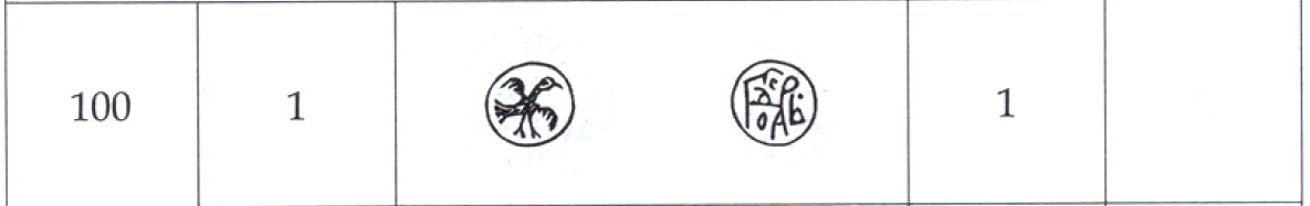

QUOTE(alexkx @ May 18 2020, 10:07)
Добрый день.
Моё почтение.
Все верно, московская полушка Ивана Грозного КГ98 (R8), ГКХ100
По цене вокруг 250-300р
Куплю комплексы чешуи 3х рублевой монетной стопы (от Ивана Грозного)

QUOTE(IzTver @ May 18 2020, 10:16)
Повторно.
Здравствуйте!
Моё почтение.
Великое княжество Тверское, Иван Михайлович. Денга по типу 2ГП 7003

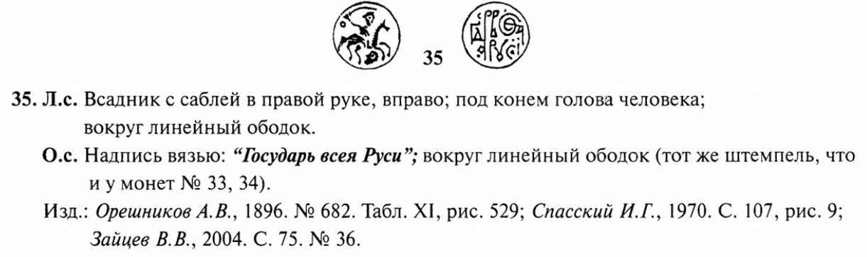

QUOTE(ANH @ May 18 2020, 10:24)
Добрый день.
Заранее спасибо.
Моё почтение.
Поздняя московская денга Василия 3. Зайцев 35.

alexkx
post May 18 2020, 12:02
Создана #97752
Сообщений: 870
Зарегистрирован: 5-November 14
Пользователь №: 2,323,081
Металлоискатель: XPdeus
Репутация: 35 кг
QUOTE(Drevo @ May 18 2020, 11:44)
Моё почтение.
Drevo спасибо большое

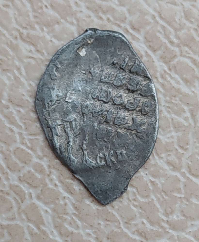

Пользователь №: 29,419
Репутация: 119 кг
QUOTE(The Black Rider @ May 18 2020, 00:08)
можно №108 отдельно снять ? кажись, перечекан из 367 в 393.
The Black Rider
post May 18 2020, 12:20
Создана #97754
Сообщений: 3,305
Пользователь №: 2,328,767
Репутация: 1054 кг
QUOTE(Повстанецъ @ May 18 2020, 12:14)
Да, перечекан.

IzTver
post May 18 2020, 12:28
Создана #97756
Сообщений: 364
Репутация: 205 кг
QUOTE(Drevo @ May 18 2020, 10:52)
Моё почтение.
Благодарю! По цене бы, примерно определится.
Если я выиграл Ваш лот, сообщите в личку.

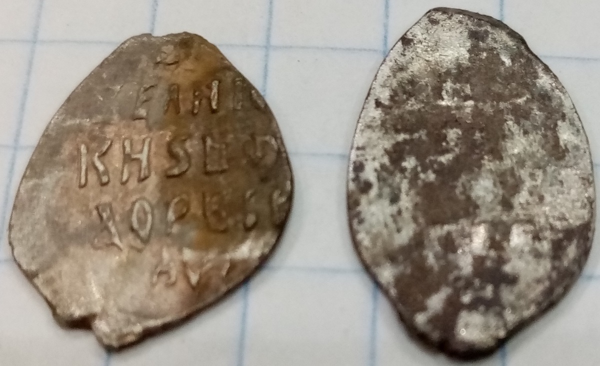

SerPolozkov
post May 18 2020, 12:55
Создана #97758
Сообщений: 152
Зарегистрирован: 21-November 17
Из: Ярославская обл.
Пользователь №: 2,369,954
Металлоискатель: Minelab EQUINOX 600
QUOTE(SerPolozkov @ May 17 2020, 21:38)
Спецы, помогите пожалуйста с определением, если это возможно. Вторая затерлась. Стоят ли чего?
Помогите пожалуйста в определении чешуйки слева.
Сообщение отредактировано SerPolozkov: May 18 2020, 12:56
The Black Rider
post May 18 2020, 13:06
Создана #97759
Сообщений: 3,305
Репутация: 1054 кг
QUOTE(Повстанецъ @ May 18 2020, 12:21)
Из КГ 367 в КГ 393. И тот и другой номер - степени редкости не имеет, но само по себе явление перечекана в данной теме - совсем не частое. (правда, я бы сказал, что как раз в первое десятилетие правления Михаила , перечеканы почему-то встречаются чаще , чем когда либо за весь царский период, но все равно монета интересная).
The Black Rider
post May 18 2020, 13:07
Создана #97760
Сообщений: 3,305
Репутация: 1054 кг
QUOTE(SerPolozkov @ May 18 2020, 12:55)
Федор Иоаннович, новгородская копейка КГ 111.
