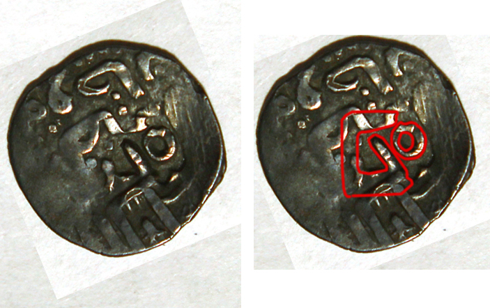

Доброго дня!
Выставлял в соседнем разделе.
помогите, пожалуйста, определить надчекан на данге Токтамыша.
Происходит из Пронского района Рязанской, если это важно.

QUOTE(S_E @ Jan 31 2018, 20:55)
Доброго дня!
Такой тип надчеканов пока еще не относят к Пронскому Уделу smile.gif) Как рассмотрел - буквенный надчекан "Бо" - ранние надчеканы Олега Ивановича Рязанского. Отобразилась правая часть надчекана - от этого средняя цена на аукционе может варьироваться от 1 т.р. до 3т.р. Монету переориентировал для удобства восприятия.
