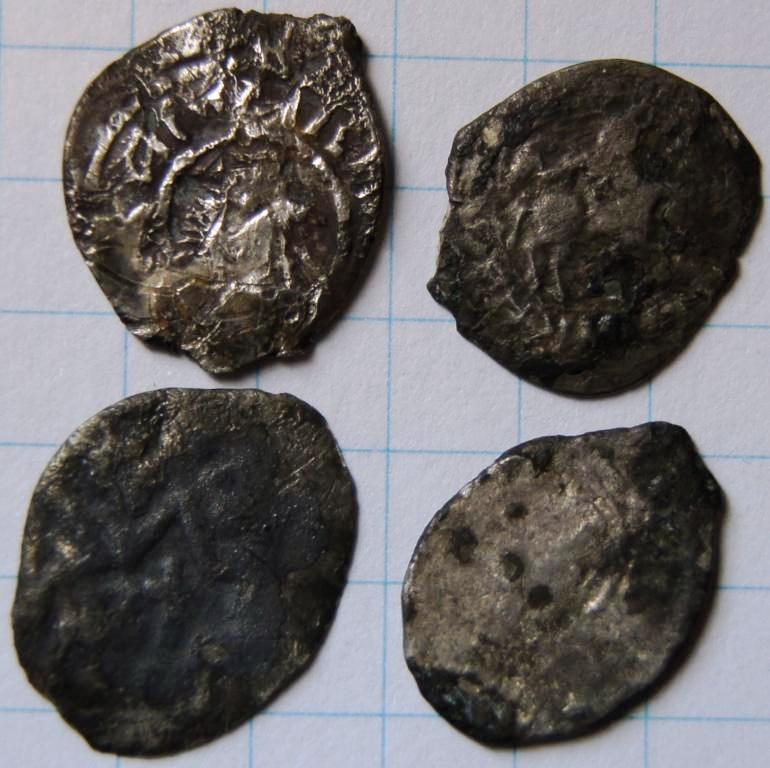

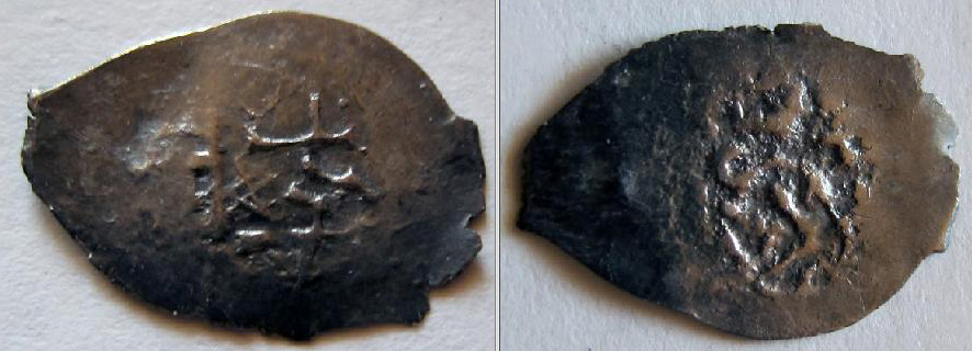

Подскажите пожалуйста это русский надчекан ?
вес 0.69 нижигорожская обл.

QUOTE(андрон-к @ Jan 25 2012, 11:23)
Вряд ли русский, написано, нмв, неправильное "Аллах"
андрон-к
post Jan 25 2012, 11:44
Создана #14003
Сообщений: 124
Зарегистрирован: 8-March 10
Из: РФ
Пользователь №: 16,020
Репутация: 479 кг
уж больно похож на коломенский
Сообщение отредактировано андрон-к: Jan 25 2012, 14:00

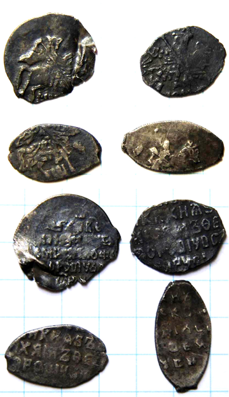

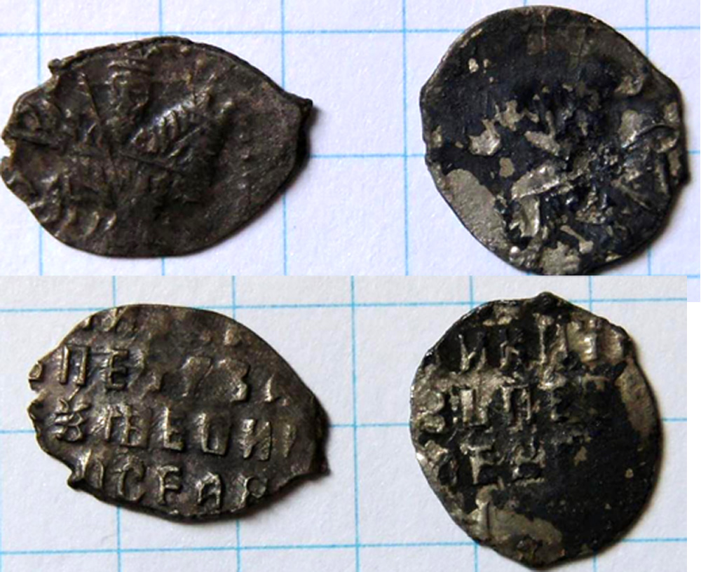

QUOTE(Хочу @ Jan 25 2012, 00:55)
И еще одно фото. Тема не знакома, так что буду рад любым комментариям по теме. Ну и также интересна стоимость.
ИМХО ( коллеги поправят если не прав):
1. Грозный КГ95 ???
2. Грозный КГ77
3. Федор Ив. КГ114
4. Федор Ив. КГ134
5. ???
6. Федор Ив. КГ136
7. Грозный КГ93
8. Федор Ив. КГ115
9. Грозный КГ75
10. Федор Ив. КГ137
11. Грозный КГ79
12. Грозный КГ87
Монетки все простейшие, качество хорошее, по цене от 30 руб за шт.

QUOTE(андрон-к @ Jan 25 2012, 12:44)
уж больно похож на коломенский - он то же по-моему Аллах
есть немного, но скорее на уровне ощущений

QUOTE(the-searcher @ Jan 25 2012, 11:44)
1. Грозный КГ95 ???
2. Грозный КГ77
3. Федор Ив. КГ114
4. Федор Ив. КГ134
5.  ???
6. Федор Ив. КГ136
7. Грозный КГ93
8. Федор Ив. КГ115
9. Грозный КГ75
10. Федор Ив. КГ137
11. Грозный КГ79
12. Грозный КГ87
Спасибо за подсказку, а 5 непонятная или ??? И что скажите по первому рисунку.
Если можно скажите примерно +- фиксированную цену.

the-searcher
post Jan 25 2012, 16:26
Создана #14009
Сообщений: 488
Из: Москва ЮВАО
Пользователь №: 12,975
Репутация: 84 кг
Возможно по КГ определить на 1-м изображении ( Петр) и идентифицировать 2-ю монетку (по царю и номер по Зайцеву). Заранее спасибо.
Если выиграл Ваш лот,сообщите пожалуйста!!!
the-searcher
post Jan 25 2012, 16:29
Создана #14010
Сообщений: 488
Из: Москва ЮВАО
Репутация: 84 кг
По КГ определите пожалуйста монетки. Огромное спасибо и + всем ответившим.

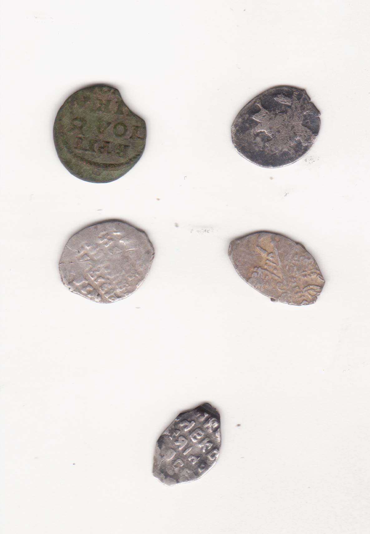

Подскажите чья и сколько может стоить.
Всем спасибо.
аким
post Jan 25 2012, 17:46
Создана #14012
Сообщений: 1,985
Пользователь №: 11,983
Репутация: 1116 кг
QUOTE(Кудяплик @ Jan 25 2012, 17:32)
Всем спасибо.
Грозный, КГ74,простая, до 50р.

QUOTE(the-searcher @ Jan 25 2012, 19:16)
Сие "уделки" можно опознать или это уже "метал" ???
1,2 Василий Дмитриевич
3 свободный Новгород
вес первой не скажете?

QUOTE(Хочу @ Jan 25 2012, 13:53)
5. Федор КГ117
Цену ни кто не скажет. Монетки красивые, но оч. простые. Можно все на аукцион выставить со стартом 500 руб.

QUOTE(the-searcher @ Jan 25 2012, 17:29)
340 ; 548
602 ; Ал.Мих. (КГ?)
Чешуя лотами: http://www.reviewdetector.ru/index.php?showtopic=260805&hl=

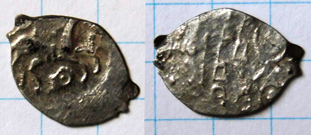

Не смог определить чье подражание,
может быть кто то опытный поможет?
Вес 0,8гр
Везуха) не более...

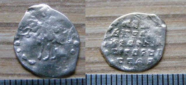

Самая простая копейка Грозного.
QUOTE(smale @ Jan 25 2012, 21:23)
Вес 0,8гр
в.к. Суздальско-Нижегородское
smale
post Jan 25 2012, 23:02
Создана #14020
Сообщений: 2,272
Зарегистрирован: 26-May 10
Из: Ближе к Ярославлю
Пользователь №: 18,422
Репутация: 516 кг
dnvn
Спасибо,я понял что дальше двинуться сложно.
Везуха) не более...
