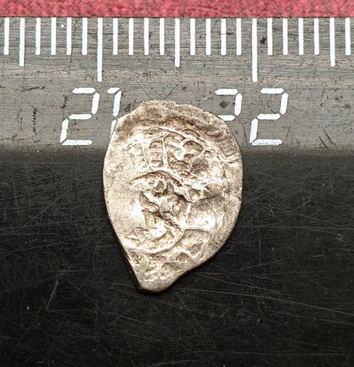

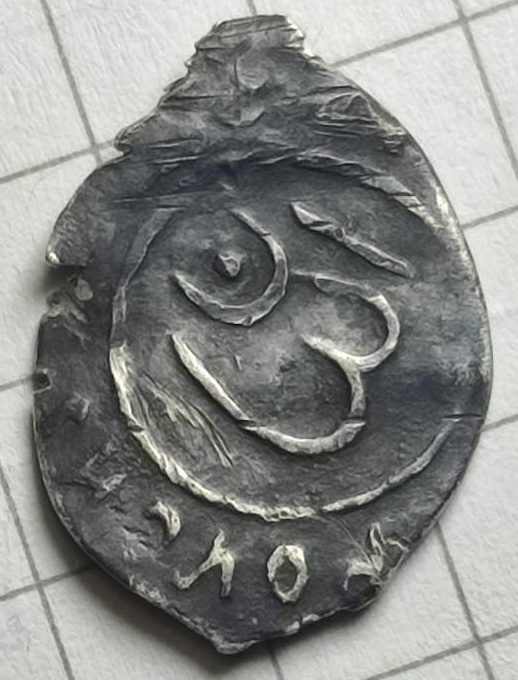

Приветствую, конечно это не Грозный, это его дедушка… Новгородская денга Ивана 3го, штемпель ручной резки на сколько вижу.
Спасибо Вам огромное , +. На этом месте и распашка была , и кошелёк Алексея Михайловича.. самые старые были монеты Грозного , никак не ожидал там найти монету его дедушки. Посмотрел в интернете, там разновидов куча и соответственно ценник разница. Может подскажите по разновидности и приблизительно среднюю цену ? С уважением.

Денга времени позднего Темного, вторая половина 1440-х гг. без определенной атрибуции. Вес можете сообщить?
Спасибо! Вес 0,3217г. А что значит без определенной атрибуции? Не известно какому правителю принадлежит? Хотелось бы еще узнать, что написано в круговой легенде или каталожный номер). И соориентируйте по стоимости. Спасибо!))

Спасибо! Да, неизвестно, кому принадлежит. Круговые легенды нечитаемые. В каталоге ГП ее нет, но есть денга из этой группы (там довольно много вариантов штемпелей) - № 2102. По цене в таком состоянии - в районе 4-6 тыс.

Обрезанная, судя по всему, и самая частая (А)
3+ наберет, судя по проходам

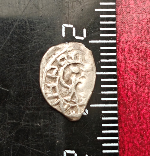

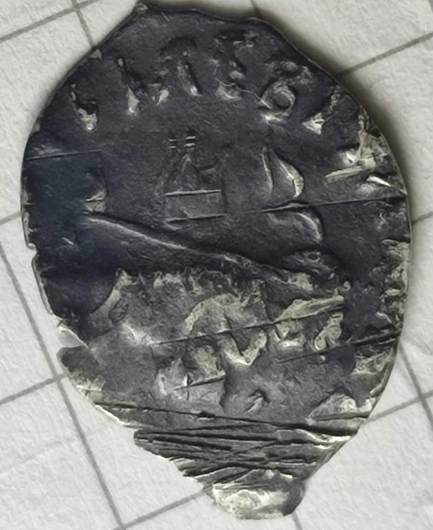

QUOTE(aksenov- @ Nov 11 2025, 07:20)
Добавил еще фото.
4К+

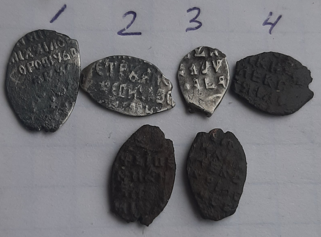

Доброго.
Подскажите по монеткам, может что интересное?
Предположу, 3-я ГКХ 1709, простая

Доброго.
Все простое и не в лучшем виде;
1 - московская копейка Михаила, 2,3 - Петр, 2 - совместное правление, 3 - единоличное; оставшиеся - медные копейки Алексея Михайловича периода реформы, московских дворов.
