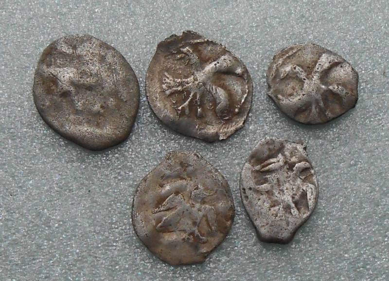

Ioan Susanin
post Jun 8 2025, 18:28
Создана #118681
Сообщений: 23,092
Пользователь №: 14,751
Репутация: 1160 кг
QUOTE(AKSYNEC @ Jun 8 2025, 18:21)
Добрый день. Все полушки Ивана Грозного КГ98 - 2ГКХ103,
кроме нижний ряд 2 и 3 - Новгородские полушки Ивана Грозного КГ103 Р7 - 2ГКХ109 и нижний ряд монета 5 - псковская полушка Федора Ивановича 2ГКХ158 Р8
Спасибо !
Чтоб мне не искать. Редкие среди их есть ?
Или всех вместе вставить на аукцион ?

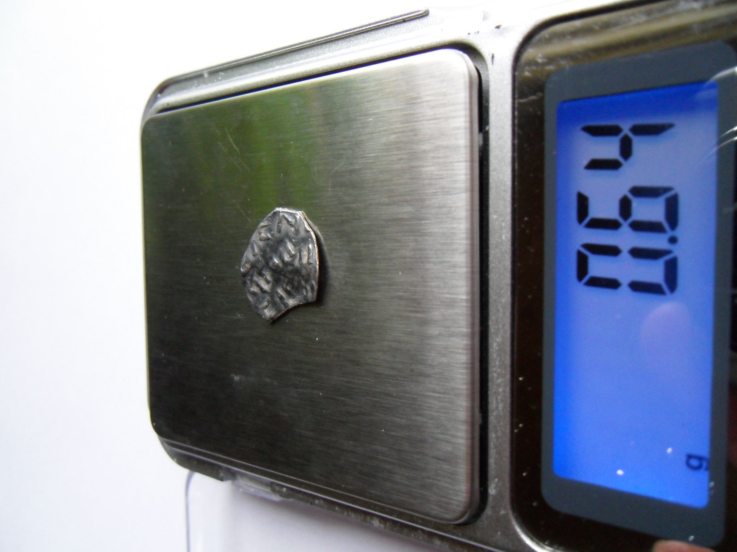

QUOTE(STAS-ZLODEY @ Jun 8 2025, 17:38)
А не подскажите, сколько примерно будет стоить моя в таком состоянии?
Полагаю, в районе тысяч 8-10. Редкая, но соляная и с утратами.

QUOTE(Ufxc @ Jun 8 2025, 16:19)
Доброго,подскажите как часто встречается данная разновидность.
Разновидность нечастая. Вес монетки подскажите - вроде необрезана, но хорошо бы проверить.

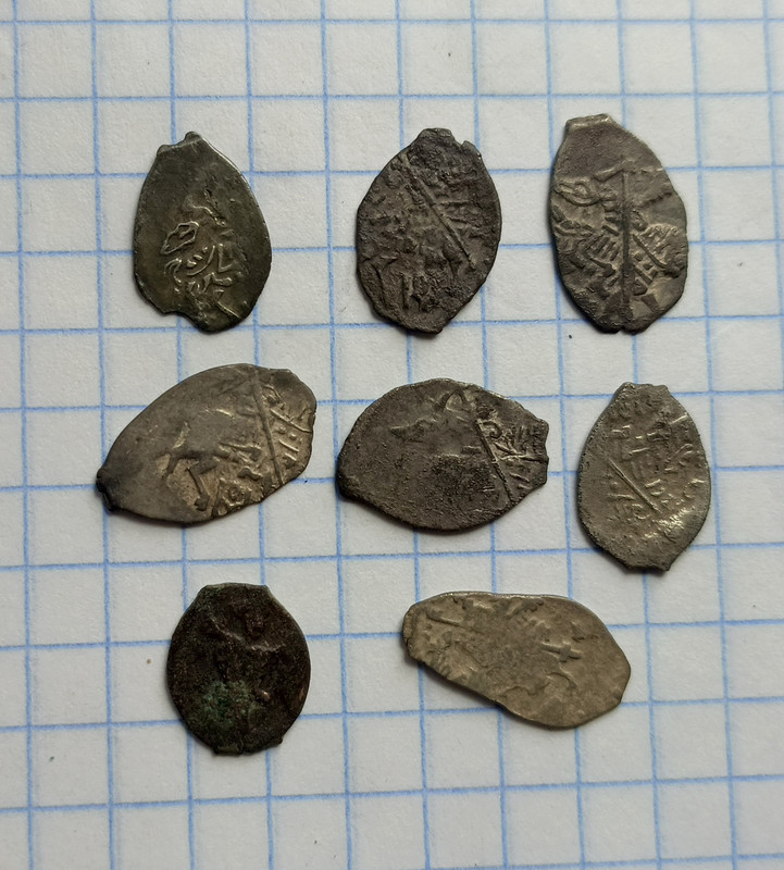

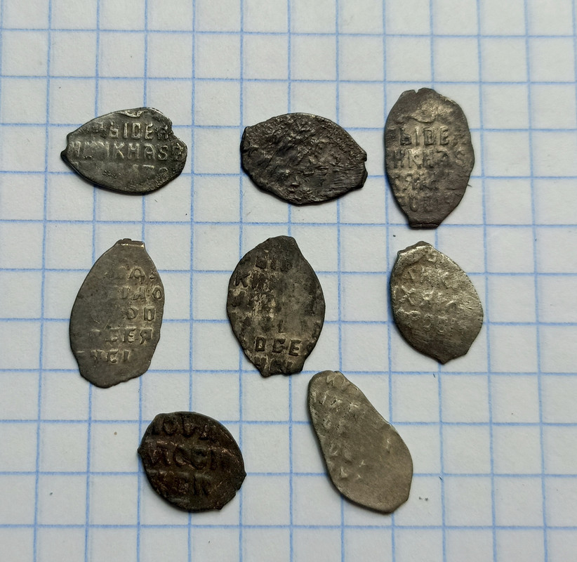

КопарьСПб
post Jun 8 2025, 20:40
Создана #118684
Сообщений: 54
Зарегистрирован: 27-December 19
Пользователь №: 2,386,487
Здравствуйте, Коллеги!
Помогите опознать чешую. Найдены все примерно в одном месте в Новгородской губернии.

QUOTE(Milta @ Jun 8 2025, 20:38)
Попозже,весы сломаны.
The Black Rider
post Jun 9 2025, 09:57
Создана #118686
Сообщений: 3,333
Пользователь №: 2,328,767
Репутация: 1063 кг
QUOTE(КопарьСПб @ Jun 8 2025, 20:40)
1 - Петр, единоличное правление, копейка Старого двора примерно 1700-1703гг ;
3 - он же, копейка периода Совместного правления ;
2 - копейка Федора Алексеевича.

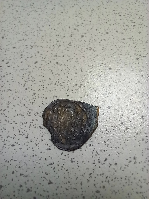

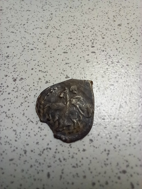

Репутация: 27 кг
Всем доброго времени суток! Хотел бы узнать ваше мнение, по поводу брака данной Новгородской деньги. Двойной удар или просто сдвиг монеты при чеканке? Будет ли интерес к этой монете на аукционе и ваше мнение по цене. Заранее благодарен ответившим.
Уверенность — половина победы.
Ioan Susanin
post Jun 9 2025, 14:58
Создана #118688
Сообщений: 23,092
Репутация: 1160 кг
QUOTE(Ioan Susanin @ Jun 8 2025, 18:28)
Спасибо !
Вот, ещё несколько выскочило.
Наверное последние.

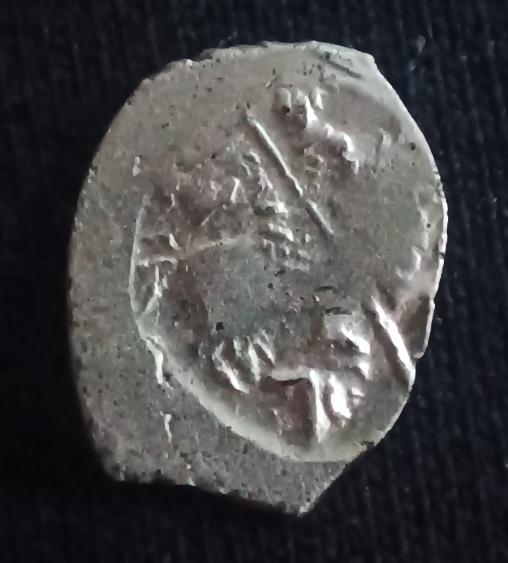

Добрый вечер, помогите определить и оценить чешуйку

QUOTE(Ioan Susanin @ Jun 9 2025, 14:58)
Наверное последние.
Добрый день. Верхний ряд 1 монета остатки денги Ивана Грозного, 2 и 3 монеты полушки Ивана Грозного КГ98 - 2ГКХ103,
Нижний ряд обе - Новгородские полушки Ивана Грозного КГ103 Р7 - 2ГКХ109
Все полушки представленные Вами в довольно слабом состоянии, КГ98 самые частые, КГ103 чуть пореже,
псковская полушка Федора Ивановича 2ГКХ158 Р8 самая редкая их представленных.
Предполагаю что следует сборным лотом выставить.

QUOTE(Natali.N. @ Jun 9 2025, 20:59)
Темный, с учетом облома, немного, для и без того недорогой монеты.

QUOTE(AKSYNEC @ Jun 9 2025, 20:59)
Спасибо !

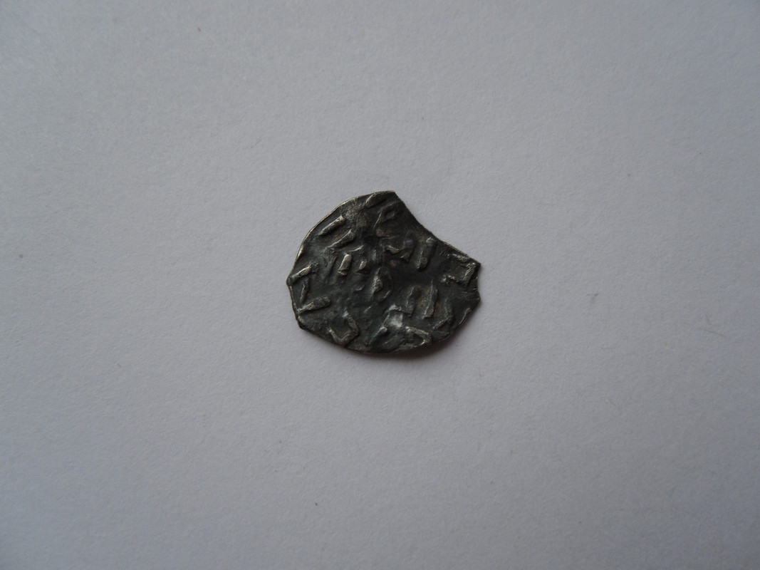

Приветствую. Прошу помочь определить чешуйку.

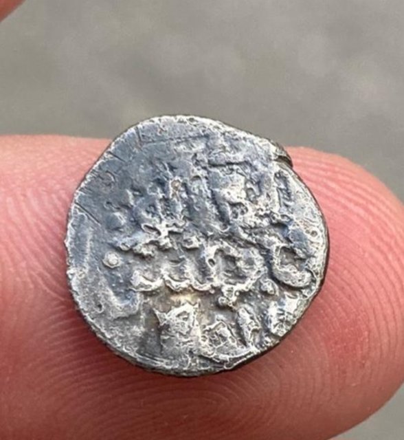

post Jun 10 2025, 12:08
Создана #118695
Сообщений: 165
Зарегистрирован: 26-May 25
Из: Московская область
Пользователь №: 2,411,974
Металлоискатель: DEUS XP2
Приветствую всех! Прошу помощи в определении монеты по ГКХ-2. Оборотную сторону определил как II.3.3 (возможно ошибаюсь), а с лицевой никак не разберусь. Вес 0,67гр. Заранее благодарен всем откликнувшимся.

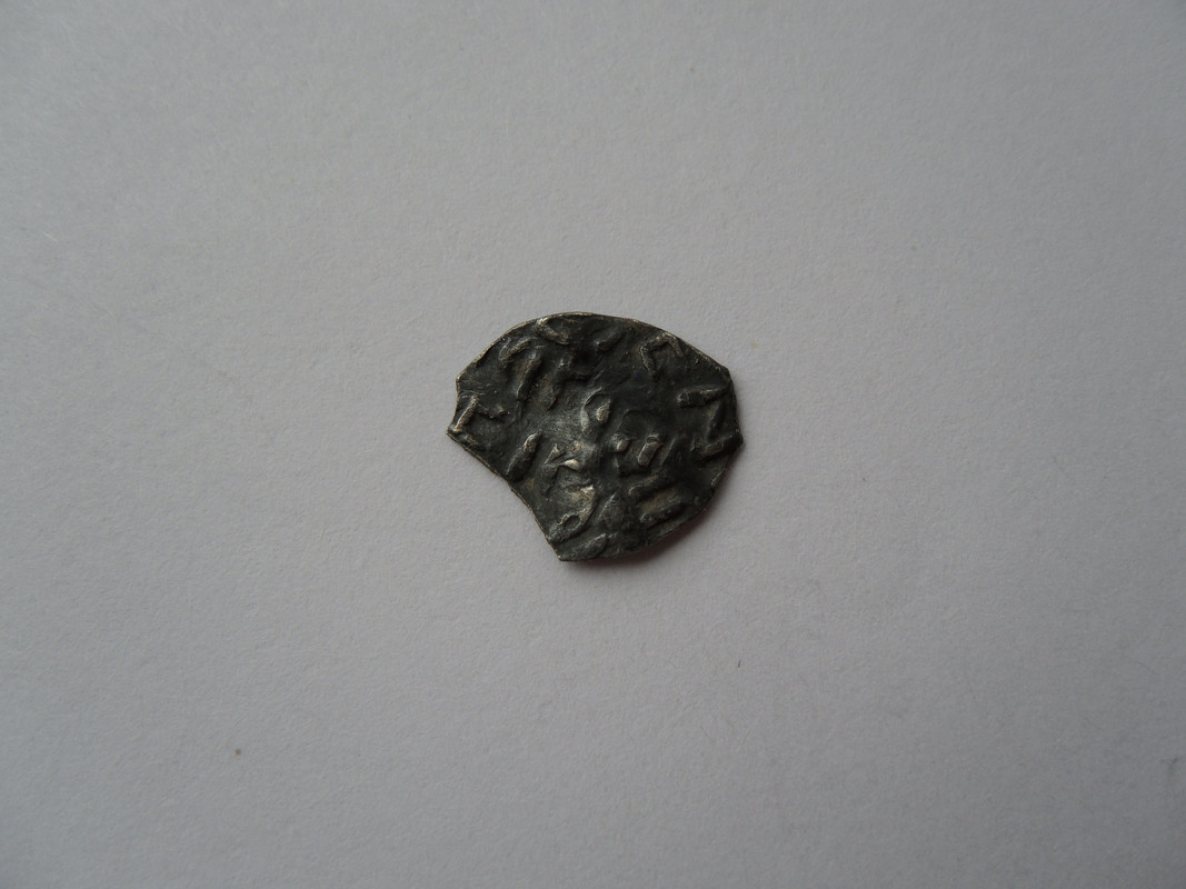

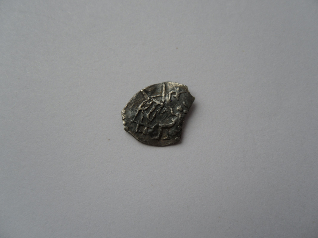

абонент
post Jun 11 2025, 10:46
Создана #118696
Сообщений: 4,480
Из: Ленинградская обл.
Пользователь №: 15,666
Первый в топе
Репутация: 491 кг
Добрый всем, помогите опознать)))

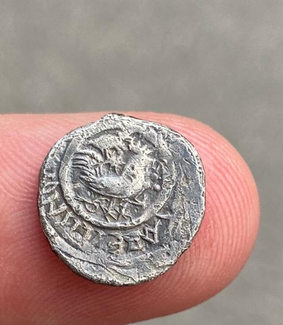

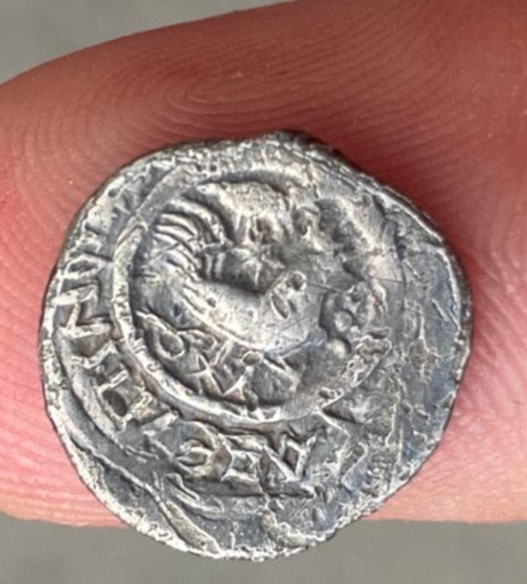

Северный полюс
post Jun 11 2025, 22:30
Создана #118698
Сообщений: 159
Зарегистрирован: 7-February 19
Из: северный полюс
Пользователь №: 2,379,589
Репутация: 39 кг
Добрый вечер всем! Прошу вашей помощи в определении и возможной стомости данной монеты. Мне вроде видется Донской) ,но возможно не прав. Заранее всем спасибо за ответы! Монета Крепкая.
ivanZorro
post Jun 12 2025, 08:59
Создана #118699
Сообщений: 917
Зарегистрирован: 27-August 12
Из: провинции России
Пользователь №: 46,522
Репутация: 188 кг
QUOTE(Северный полюс @ Jun 11 2025, 22:30)
Здравствуйте, в честь праздника женщине трудно отказать...
Обязательно научитесь обрезать ненужные поля у фото.
Фото с пальцами считается признаком "дурного" тона, папиллярные узоры и пальцы обычно видны лучше и качественней самой монеты.
Теперь о монете, по моему мнению, это Великое Княжество Московское. Великий Князь Дмитрий Иванович Донской. Денга.
У таких монет обязательно нужно указывать вес, это важно для адекватной оценки.
Сохранность у монеты не очень "коммерческая".
По стоимости не знаю, думаю более сведущие в этом вопросе коллеги дадут вам более развёрнутый ответ.
Сообщение отредактировано ivanZorro: Jun 12 2025, 09:08

The Black Rider
post Jun 12 2025, 22:01
Создана #118700
Сообщений: 3,333
Репутация: 1063 кг
QUOTE(Vart @ Jun 10 2025, 12:08)
2ГКХ 147.
