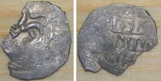

QUOTE(Ololoev @ Nov 8 2021, 21:03)
Это ранняя денга Великого Новгорода периода независимости, чекан с 1420-1447г., 2-го типа (фигура слева сидит). Смысла определять по ГП не вижу, так как там даны только типы монет, объединяющие от нескольких штук до десятка и более штемпелей. Наиболее подробный каталог на сегодняшнее время, это каталог Толстого. Если надо, могу написать номера штемпелей по Толстому.
По стоимости - в районе 3 тр.+

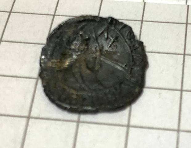

QUOTE(Kamerun @ Nov 8 2021, 20:42)
Подскажите пожалуйста цену и кто это
Я один не вижу лицевую сторону, или автор ее не выложил?
RGF
post Nov 9 2021, 00:05
Создана #105483
Сообщений: 7,357
Зарегистрирован: 6-August 11
Пользователь №: 32,615
Металлоискатель: Equinox 800
Репутация: 807 кг
QUOTE(nordman @ Nov 8 2021, 23:03)
не выложил, я тоже не вижу
Ololoev
post Nov 9 2021, 08:29
Создана #105484
Сообщений: 397
Пользователь №: 34,246
Репутация: 195 кг
QUOTE(RGF @ Nov 9 2021, 01:05)
Вот обе стороны, фото из ВК.
При моем выигрыше в аукционе - стучите в лс.
С ув.

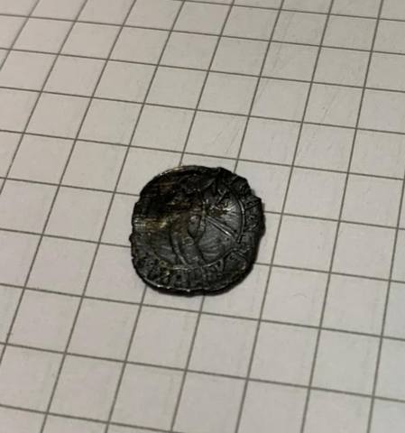

Всех приветствую!
Прошу определить монетку. Вес 0,35г

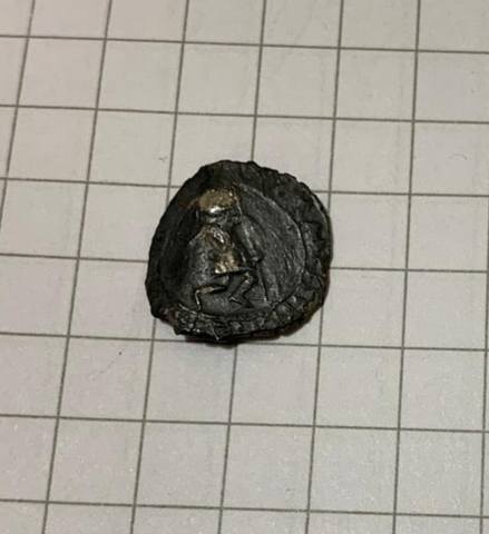

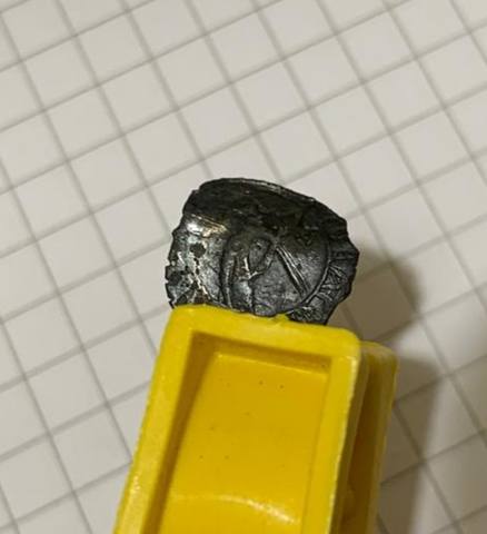

Доброго всем вечера .
Прошу помощи в атрибуции и по возможности оценке данных монеток .
N 1. Вес 0,3 гр.
user posted imageuser posted image user posted imageuser posted image
N 2. Вес 0,47 гр.
N 3. Вес 0,34 гр.
N 4 . Вес 0.63 гр.
N 5 . Вес 0,65 гр.
N 6 . Вес 0,47 гр.
Заранее благодарю за ответы .
С уважением , Алексей .

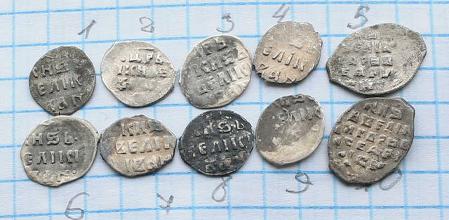

Вечер добрый !
Окажите содействие в определении данных чешуек Ивана 4 по номерам каталога , пожалуйста !
Вес у всех в пределах нормы , кроме первой она 0,27 гр.
Заранее благодарю !
Мечты сбываются!
The Black Rider
post Nov 9 2021, 22:47
Создана #105497
Сообщений: 3,315
Пользователь №: 2,328,767
Репутация: 1057 кг
QUOTE(fir @ Nov 9 2021, 20:56)
Вечер добрый !
  Заранее благодарю !
1,8 - КГ 21,
2 - 61,
3 - 57,
4 - 34,
5,10 - 75,
6 - 71,
7 - 43,
9 - 53.
