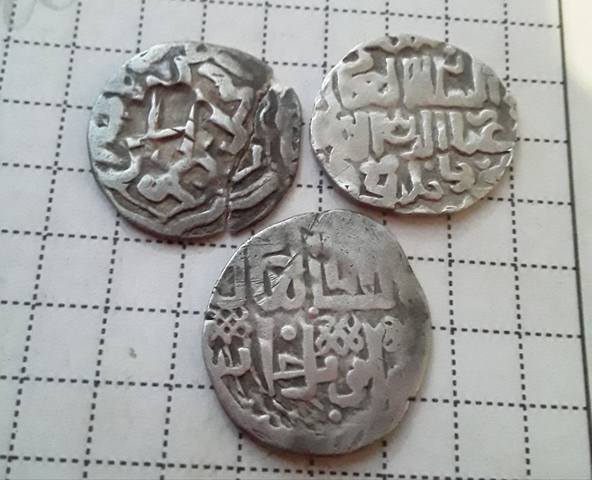

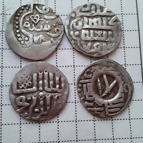

QUOTE(Hersones @ Nov 16 2020, 19:47)
Надчекан с кружком очень странный. Похож на современную фантазию. Очень свеженьким выглядит на много потерпевшей монетке.
Монеты мыл, по поводу фантазии ничего немогу сказать, ни в теме я этих монет. Кроме что название монеты дирхем более низнаю. Насчёт того что светлые мыл, не споля лес и шурф полтора два штыка, место никопаное. Более добавить нечего. Потому и ищу ответ, что я поднял с шурфа Есть один полевой тот тёмный Он неодин светлый, все 7 монет одного сохрана!

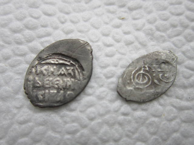

Здравствуйте! Просьба определить и оценить монету. Вес 0.77 гр.
Смотрите так же другой мой лот...
Смотрите сами, мне скрывать нечего, фото абсолютно честные! Первые две монеты с фото где этот надчекан продал в личке на другом форуме, другую что подражание, после здешней оценки и определения здесь на аукционе. Эти все три наместе

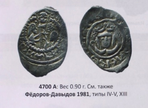

QUOTE(Юрбен @ Nov 16 2020, 19:25)
Добрый вечер. Подскажите пожалуйста сколько примерно стоит монетка.
Вес 0.93г.
Ростовское княжество, Андрей Федорович и Александр Константинович, по ГП2 4700А, по цене от 10 000 р

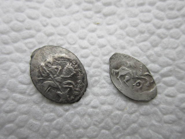

QUOTE(Кубанский @ Nov 16 2020, 10:20)
1. Псковская деньга Василия 3, около 1000 р
2. Новгородская деньга Ивана 3, около 1000 р
3. Новгородская копейка Грозного, до 100 р
4. Московская копейка Грозного, до 100 р
Спасибо за определение

QUOTE(Кубанский @ Nov 17 2020, 00:27)
Спасибо большое.

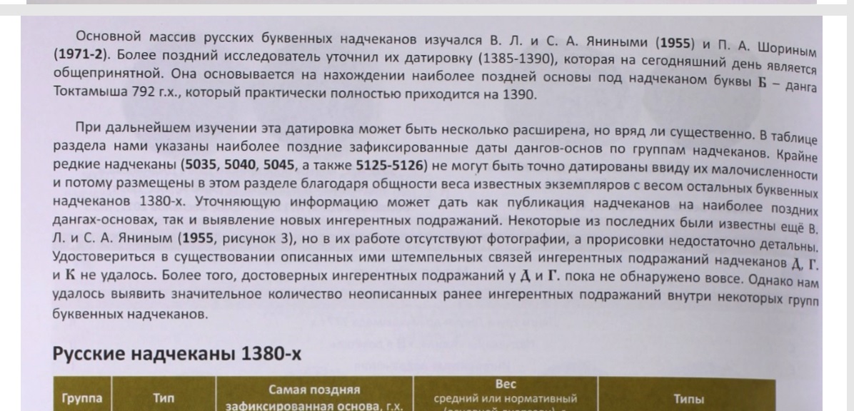

QUOTE(алекс/алекс @ Nov 16 2020, 17:26)
Спасибо, попробую поискать в том направлении!
Не следуйте этому совету, в этой работе ни слова об этом надчекане. Все по русским надчеканам обобщено в «Русские средневековые монеты» Пертрунина К.М. он же dabrat на этом форуме.
Этот надчекан напоминает надчекан "Адиль" на медных пулах, который ставили в районе Водянского городища. Как версия рукоблудие того времени на тему "Адиль", несколько одиночных непонятных надчеканов из комплексов 14 - 15 века описано в указанной выше книге, этот пока такой же. Кроме всего, у него нелады с весовой нормой, что еще раз дает предположение о местечковом рукоблудии.

QUOTE(Do1700 @ Nov 17 2020, 10:10)
А мне кажется, что он и не того времени, а современный. Ну не похож он совсем на надчеканы того периода. Он двойной - с одной стороны и с другой. Но сам надчекан такой свеженький, гладкий, а монета потерпела, среднего сохрана подражание. Это вот в глаза бросается.
Другие монеты кажутся более убедительными по части соответствия тому времени.
а ничего, что авторы каталога "Русские средневековые монеты" основывают свою классификацию на основе именно этого источника? Странные от вас "советы"

QUOTE(Hersones @ Nov 17 2020, 10:47)
согласен, по поводу подлинности есть некоторые сомнения

QUOTE(Nikyuhc @ Nov 17 2020, 10:19)
Доброго времени суток!
Помогите пожалуйста с определением чешуи и примерную стоимость.
Заранее благодарен.
слева - Василий Темный, по ГП2 1820С, по ценнику около 2000 р
справа - Василий 3, по ГП2 8157С, по ценнику рублей 300-400

QUOTE(Кубанский @ Nov 17 2020, 11:59)
Мы не могли не упомянуть эту работу, но после ее выхода материала накоплено и систематизировано уже изрядно
Ничего конечно, авторы не скрывали в новом каталоге ничего из того, что было сделано Шориным. Классификацию дополнили, монеты новые в оборот ввели, да еще и со штемпельными связями разобрались. По теме перед каталогом еще пара статей свет увидела.
Также как Орешников или Чертков, с Чапским после ГП2 ничего там нет, авторы к 2017 провели огромную работу.
Шорин кстати быстро бросил заниматься средневековой нумизматикой, не хватило ему тогда терпения и кладов, а клады 2003 - 2017 дали результат по типам и связям.
Для Кубанского совет, перестаньте писать глупости в определениях, сначала награжу медалью, потом бан. Ответ на сообщение не требуется.
Меня уже просветили по этой монете конфидициально, просили неразглошать ей будут заниматся
