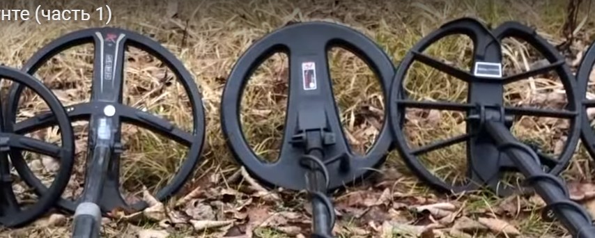

Baiker
post Jan 6 2020, 00:57
Создана #3744
Сообщений: 10,826
Из: Ярославская губ. 76
Пользователь №: 8,076

Ну ведь ерунду пишите. Где там штатка 9дд 7.5 моно на видео? 15.gif Разговор за дд катушки,и они обе там представлены,будьте чуточку внимательнее.

QUOTE(DVD @ Jan 6 2020, 00:23)
А, вот по видео стало сразу ясно: "штатка, которая 7,5", она "моно" и 9 дюймов, а вторая "штатка 18,75" уже 10,5 дюймов и DD.
На всякий случай,вдруг вы и правда не знаете,в чем разница хотя бы внешне:
Моно 9-ка:
10.5 дд:

QUOTE(Baiker @ Jan 6 2020, 01:57)
Да, точно? Внешний вид я уже посмотрел в Талерах, просто настолько давно продал свою 9-ку, что и забыл, как она выглядит вживую.
Просто как раз таки на видео (при перечислении приборов) катушка на Тёрке под таким углом заснята, что визуально она кажется поменьше (может, из-за угла наклона катушки) по сравнению с той же 11-й катушкой Симплекса (справа) и явно не на полдюйма (1,27 см), не говоря уже о Деусе с 28-й (слева). Но если это действительно 10,5 и разница между катушками только в частоте, но тогда вопрос остаётся актуальным: почему на крупняк имперский показатели практически одинаковые? Моя 10-ка в 7,5 DD прекрасно находила медяки размером и поменьше 5кЕII (от денги 1700 до 2кАI) поглубже штыка Фискарёвого, чего такая же катушка на 18,75 почти не делала, т.е. разница в глубине обнаружения крупняка была заметна. Как была заметна с самомго начала такая же ущербность 9-ки 7,5 моно.
А тут, на тесте, получается, что разницы практически нет... что минимум странно... хотя... кто ж знает, на каких настройках ходили (хоть и говорят, что чуйка максимальная)... и неизвестно ещё, сбрасывали ли блок до заводских при перестановке катушки, а то ведь могли и не...
И жаль, что тут Тёрка не тестировалась со сторонними катушками, как Ася (хотя прекрасно понимаю, что отснятого материала и так черезчур много). Поэтому вопрос остаётся открытым: почему? Неужели же на такие цели нет разницы на этих частотах? Почему я тогда её замечал? Самовнушение, что чем выше частота, тем меньше глубина? Но я ж не теоретически это проверял, а на практике: реально меньше глубоких крупных целей с 18,75-шкой...
И Ванквиш, конечно, приятен по мелочи по сравнению с Тёркой (уже подумывал о замене), ибо "мульти" и всё такое, но... по сравнению с "Тёркой со штатками", а кто ж с ними ходит-то? К примеру, уверен, что Тёрка с тем же "Марс Тайгер" даст разные сигналы на чешую и корсунчик: и по звуку, и по ВДИ, и по глубине. Но, судя по всему, надо самому, наверное, потестить (и спасибо авторам за видео! есть с чем сравнивать), хотя бы с теми катушками, что есть сейчас, а то зимовать не смогу спокойно... 18.gif

Репутация: 168 кг
QUOTE(Geo_Log @ Jan 6 2020, 09:03)
Не могу понять почему первая катушка называется МОНО - по сути она же концентрическая - только из названия ? Моно по сути только в PI МД  ddd.gif
QUOTE
А штатная ДД имеет реальный размер 9,5" если по центрам , внешне 9,8"
Лучше в сантиметрах: "штатная 10,5 ДД 7,5" имеет размер 27 см (только что замерил свою, несколько раз, на всякий). А теперь глянем кадр из ролика. Перед Тёркой что? Из ролика сказано: "Деус с 28-й". А теперь глянем на разницу: мне одному кажется, что или катушка на этой Тёрке никак не 27 см, или же на Деусе явно не 28? Ибо разница должна быть всего лишь в сантиметр. А на фото?
Как я писал уже в ночи, даже катушка Симплекса в 11 дюймов выглядит крупнее Тёрочной, а с 28-й Деуса совсем уже неприличная разница... Или мне одному кажется. из-за неверного угла наклона катушки? Но чё-то я сомневаюсь: как по мне, то катушка у Тёрки поменьше Симплексной, и уж точняк поменьше Дэусовской.
Всё ж тянутся шаловливые ручки сделать такие же замеры с Тайгером, которая 33 на 26 см, да здоровье что-то шалит, однако... и за неделю до НГ я в лесу умудрился титановую сапёрку сломать... trudu.gif
Сообщение отредактировано DVD: Jan 6 2020, 15:57
https://www.youtube.com/watch?v=jGpH3AD_Mj8
