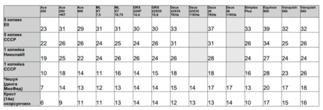

Таблица понравилась, переписал ручками:
![]() Из нее хорошо видно, что одночастотная АСЕ 250 с не самой большой катушкой "НЕЛ Торнадо" убедительно держит центр. Но в хороших местах на "аську" можно поставить соответствующую катушку и добиться самых высоких показателей, а вот что делать владельцу многочастотного аппарата, с его единственным достоянием? Да, кстати, под Керчью окислы железа раз в 20 превышают норму (и как раз руду добывали, ЖРК - слышали?), да еще глина или чернозем, которые тоже прилично глушат сигнал, может быть поэтому, вся надежда - на хорошую амплитуду, развиваемую резонансными одночастотниками? Так что хожу с "аськой" - добираю... Приведу фотку от 25 декабря, когда поднял биллонную античную монетку царя ΙΝΙΝΘΙΜΗΥΟΥ (Ининфимей 234-239 г.н.э.). ![]() Один квадратик по питанию, потому что хожу на единственном аккумуляторе 18650, самый левый квадратик шкалы дискриминации выключен, потому как минерализация и железяки... На данном квадрате поля до "рулей" дело еще не дошло, помаленьку чищу "под себя" простыми катушками (эта - от от АСЕ 350). Поле фактически в черте города, куда ни глянь, везде ямки и здесь глина. Сообщение отредактировано Yura_Sk: Jan 4 2020, 19:33 |

В таблице 705-ый с 18,75 глубже, чем с 7,5. Чем это объясняется?

QUOTE(AMYRSV @ Jan 5 2020, 22:02) В таблице 705-ый с 18,75 глубже, чем с 7,5. Чем это объясняется? Во, просто с языка сняли! Сижу вот, полдня на таблицу гляжу, репу чешу и никак не отдупляю: напаркуа тогда "штатка 7,5" существует в принципе, если "штатка 18,75" и чешую глубже берёт, и по меди они на равных? Что-то не сходится. Варианта три: 1. или неверно замеряли / неверно записали (не в тот столбец); 2. или забыли упоминуть, что диаметры катушек разные; 3. или грунт был такой, что обе катушки видели одинаково, потому как одну, более глубокую, грунт (или что-то в нём) резал так же, как и менее глубокую. Ссыль бы на видео... а то прямо вот тянет перемерить... Сообщение отредактировано DVD: Jan 6 2020, 00:15 -------------------- https://www.youtube.com/watch?v=jGpH3AD_Mj8

QUOTE(AMYRSV @ Jan 5 2020, 21:02) В таблице 705-ый с 18,75 глубже, чем с 7,5. Чем это объясняется? QUOTE(DVD @ Jan 5 2020, 23:27) Во, просто с языка снили! Сижу вот, полдня на таблицу гляжу, репу чешу и никак не отдупляю: напаркуа тогда "штатка 7,5" существует в принципе, если "штатка 18,75" и чешую глубже берёт, и по меди они на равных? Варианта три: 1. или неверно замеряли / неверно записали (не в тот слобец); 2. или забыли упоминуть, что диаметры катушек разные; 3. или грунт был такой, что обе катушки видели одинаково, потому как одну, более глубокую, грунт (или что-то в нём) резал так же, как и менее глубокую. Ссыль бы на видео... а то прямо вот тянет перемерить... Так и должно быть. Штатка 7.5 просто унылое говно в сравнении с 18.75. По мелочи 18.75 явно превосходит,по крупному (монеты) паритет в принципе,на мусоре вообще нет смысла сравнивать по правильной идентификации. -------------------- Талантливый человек, который талантлив во всём, обычно особенно талантлив в употреблении водки...
