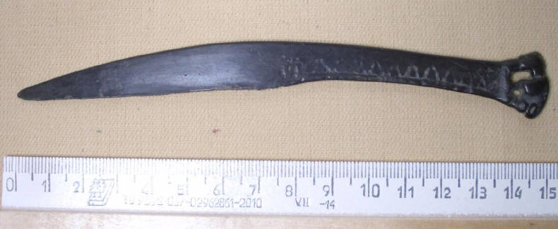

QUOTE(Озорной гуляка @ Jan 12 2018, 18:52)
Я чего то не понял смысл этих танцев с бубном с ГЕО... спорную и слышимую только в ГЕО "непонятночто-за-цель" теперь с полуметра рыть? yikes.gif
Если вопрос ко мне, то да. Вот этот бронзовый нож я вытащил аккурат с полметра в режиме ГЕО.
В АМ сигнал появился только тогда, когда снял верхние 10 см. грунта, и то с отбивкой в чернину.
И режиме ГЕО очень легко понять, что сигнал глубинный (у глубинного сигнала в этом режиме характерная озвучка и точечная локализация).
Но если в ГЕО озвучка "растянутая", без локализации, и в режиме АМ тишина, то это скорее всего место с резким изменением минерализации грунта. И такие сигналы я практически всегда пропускаю.

QUOTE(Sudness @ Jan 12 2018, 20:03)
C рулем 3 кгц думаю вы зацепили бы ее в обычном режиме.

QUOTE(Бесеркерк @ Jan 12 2018, 20:08)
Вполне возможно, но цельный день с рулём по лесу, да по увалам... не вариант. Торнадо 7.5 в самый раз...
Нет. Такие ножички обычно из оловянистой бронзы, проводимость у неё низкая. А ориентация в земле абсолютно любая, вплоть до вертикальной (как воткнули три тыщи лет тому в зад в ямку с жертвой духам так он и остался). Сантимов на 20-25, конечно, возьмёт и руль на 3 кгц в АМ (причём сигнал может быть очень и очень кривой) но дальше, сигнал попросту уходит в окно минерализации Тёрки и...взять с прохода можно только в ГЕО.

QUOTE(канси @ Jan 12 2018, 20:23)
Согласен.Не учел материал.Это я медные пятаки екатерининские с биг нел 3 кгц доставал с глубины за сорок сантиметров. smile.gif
