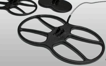

QUOTE(scandijinior @ Mar 17 2017, 09:21)
возможна более правильная идентификация и некоторая прибавка( не пропорциональная) по глубине....но для "крупных" целей.  А вот  по "мелким"...
Если брать катушки приличных размеров, да ещё и более эффективные бабочки, то для обнаружения мелких целей разве не повышение частоты станет тем самым помощником, когда уже будет и более уверенная глубина, и нужная для мелочи частота, если конечно у самой схемы блока достаточно сил работать на такие большие катушки? Сколько раз подмечаешь, что парни жалуются на то, что при смене средних стоковых или маленьких катушек на заметно более габаритные заметно растёт расход энергии от батареек. Логически полагать, что если растёт расход энергии на ту или иную нагрузку, то на нагрузке развивается и большая мощность, особенно в режиме турбо. Просто предположил, что если развивается больше мощности, которую и обеспечивает схема мд, то хотя бы во избежание работы схемы мд на предельных режимах желательно было бы иметь и более мощную саму эту схему, а это уже и повышение мощности питания, включающее и вольтдобавку по напряжению.
Как примерно говорил один эксперт в области аудио, если у вас мощный усилитель, то для тихого режима звучания вы просто убавляете уровень громкости, но также легко можете оглушить кого угодно мощным звуком и на больших колонках, а если у вас слабенький усилитель, к которому вы тоже подключили такие же большие колонки, то как бы вы не выкручивали "ручку газа", то кроме слабого полуохриплого звука вдобавок с искажениями вы мало что услышите.
Наверно здесь всё подругому?

QUOTE(wouwou @ Mar 17 2017, 11:54)
Хоть и высокочастотные катушки более чувствительны...это плюс.
Но при увеличении размеров значительно ухудшается потокосцепление, ухудшаются электромеханическая устойчивость, а с учетом того, что в полупространстве имеем довольно своеобразный магнитопровод( грунт), свойства которого абсолютно анизотропны....то полная попа...на круг получается.. wink.gif
wouwou

QUOTE(scandijinior @ Mar 17 2017, 16:29)
Раз (для требований к поискам выше) удалось вычислить катушку с оценкой "плюс", то дело остаётся за малым - тряхнуть инженерам-конструкторам стариной smile.gif и для такой достойной катушки вычислить ещё и новую принципиальную схему самого ЭБ с оценкой "революционная новинка", хотя скорее всего и остаётся только догадываться, что вначале для этого нужно подружиться с инопланетянами, попросив у них о помощи wink.gif

QUOTE(wouwou @ Mar 17 2017, 17:59)
Не...все не так просто...."плюс" только по "кривизне" магнитных потоков по отношению к DD.. 14.gif
Можно вообще развернуть и разнести обмотки...так называемый Т-датчик...и в чем-то у него будут преимущества перед DD....а в чем-то капитально уступит... wink.gif
Вы себе даже не представляете всего "ассортимента" расположения обмоток и их возможного количества в одном датчике....потому как эти варианты не принято употреблять( по ряду причин) в грунтовой металлодетекции. biggrin.gif

QUOTE(wouwou @ Mar 17 2017, 10:54)
У больших "рулей" сильный прирост глубины возникает только на достаточно крупную чернину размером от консервной банки. На такие цели как монеты прирост весьма не значительный, больше неудобств.
