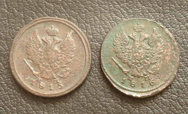

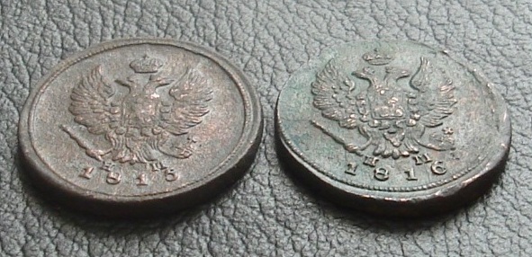

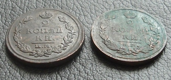

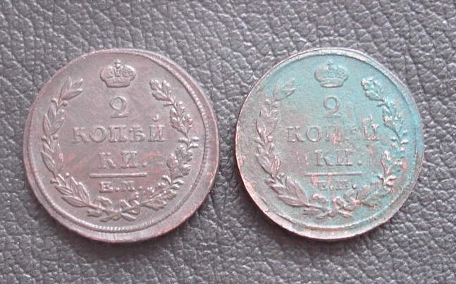

Уже знакомые двушки в конечном итоге после патинирования:
1815г патинировал серной печенью, хотя можно использовать любой растворимый сульфид (Na2S или K2S)
1816г патинировал в парах аммиака на пробу, но там монету передержал, она зеленью пошла.
Вообще 1816г конечно больше изначально досталось, да и фото не может полностью цвета передать.
Об остальном судите сами.
