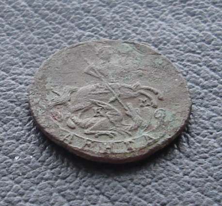

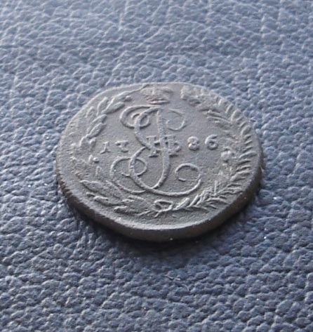

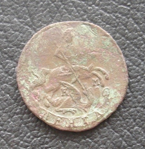

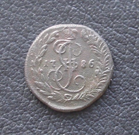

Первой чистил деньга 1786г КМ.
На ней была достаточно плотная поверхностная светло-зеленая патина, мыло с такой патиной справляется, но достаточно долго.
Трилону хватило двух циклов по 5 минут, мощность 50 ватт, слева- до, справа- после:
интересны медные русские пулы и подражания до-петровского периода

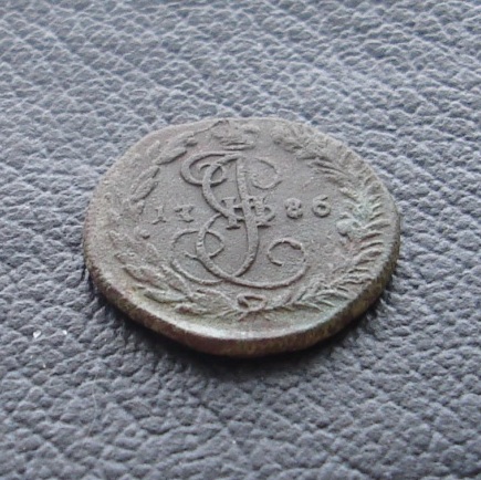

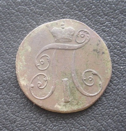

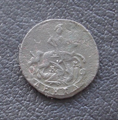

И еще фото:
Как видите монета после трилона потемнела, но тем не менее сама патина не нарушена.
В живую смотрится получше, фото все равно не передает полностью цвета.

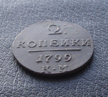

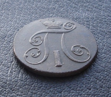

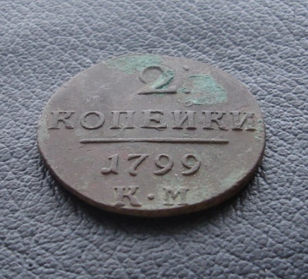

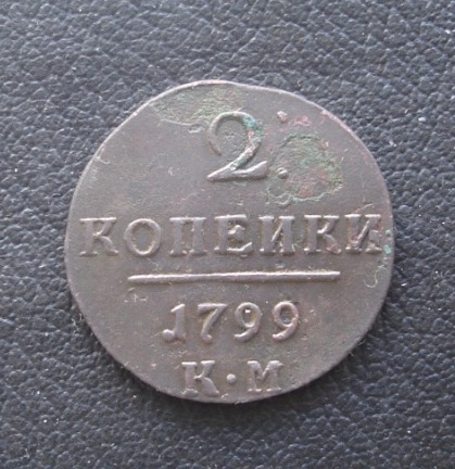

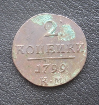

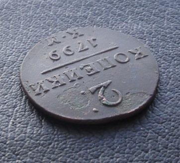

Следующей пошли 2 копейки 1799г. КМ.
Здесь более тяжелый случай: вокруг номинала монета была поражена той самой плотной мелкокристаллической патиной, которая поверхностью не ограничивается, а уже въедается в металл: смертельный вирус для монет, с которым все давно уже знакомы.
Раствор все тот же, мощность та же, прогнал 4 цикла по 5 минут, через каждые два цикла монету промывал и размягчившуюсю зелень аккуратно счищал штихилем.
К сожалению это тот самый случай, когда трилон не панацея, результат вы видите:

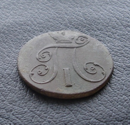

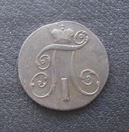

И еще фото:
Как и в предыдущем случае: патина не нарушена.
Обе монеты в ближайшие дни выставлю на ауке, если кому интересно, потом может о их состояние поинтересоваться у нового владельца smile.gif

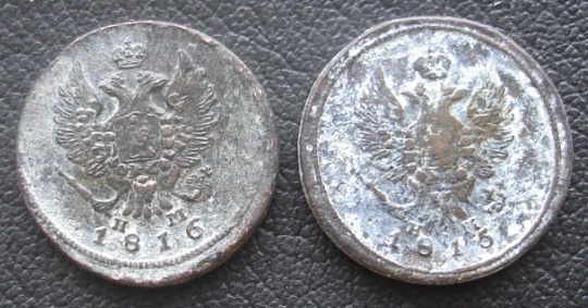

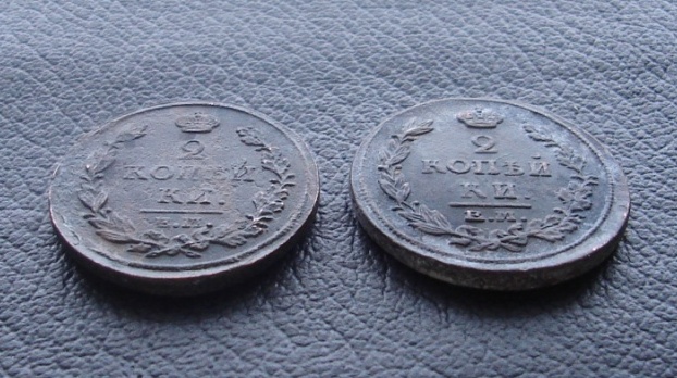

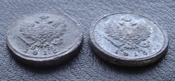

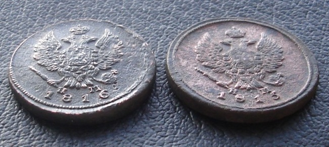

Ну и последний вариант: 2 уставшие двушки А-1.
На двушках, особенно со стороны орла, был какой-то плотный белый окисел, наподобие известкового, достаточно прочный, мыло его отмывать категорически отказалось, как я его не уговаривал.
Условия все те же, только подольше:

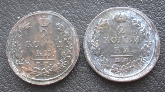

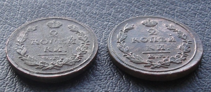

И еще фото:
К сожалению, в данном случае, окислы оказались достаточно плотными, так что местами обнажилась медь.
Раньше я в таких случаях, патинировал монету серной мазью, сейчас от нее полностью отказался и использую серную печень.
Получить ее не сложно, хотя в домашних условиях достаточно не приятное занятие.
Если будут вопросы: охотно отвечу.
Рассматривать более тяжелые случаи смысла думаю не имеет.
Скептикам в отношение трилона: я на абсолют не претендую, каждый решает сам, как ему лучше.
