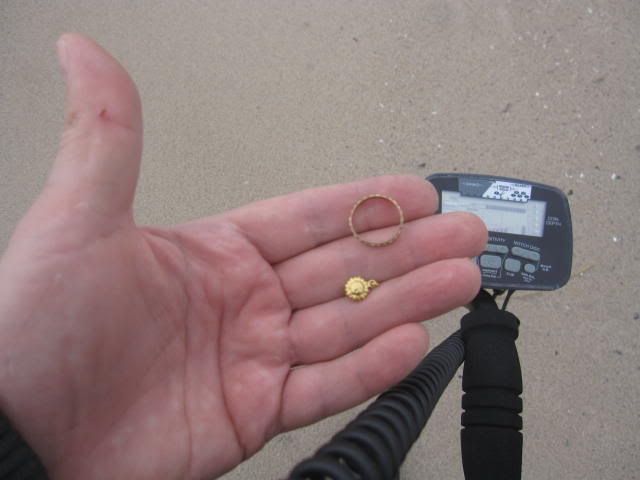

Сегодня вышел на пляж с Про. проверить, что нового после Гаретовского сервиса. А нового оказалось абсолютно ничего. lupsk.gif
Так-же хрюкает на золото в про. мод,, ничего не изменилось.
На сухом песке маленький медальончик цепляет на ура (в про мод) а на мокром с теми-же настройками практически не видит.
С колечком нет проблем.
Даже откопал серебро..

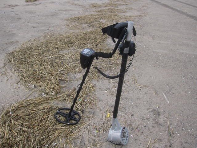

Прошелся вчера с новым прибором по Клязьме,ну что сказать по первым впечатлениям-копать теперь придется гораздо больше,некоторые цели уверенно берет на глубине более 25-30 см,но в глине скубом их не выковырить никак.Крышек от пивных бутылок стало попадаться больше,ходил на стандартном режиме с мах.чуйкой.Окунал прибор с блоком на полметра-работает,ничего не протекает,все таки можно его называть подводником.Из находок-вездесущая ходячка и маленький крестик.Фотки выложу,когда починю комп(опять с баннером борюсь).Боевое крещение Прохор прошел! smile.gif
