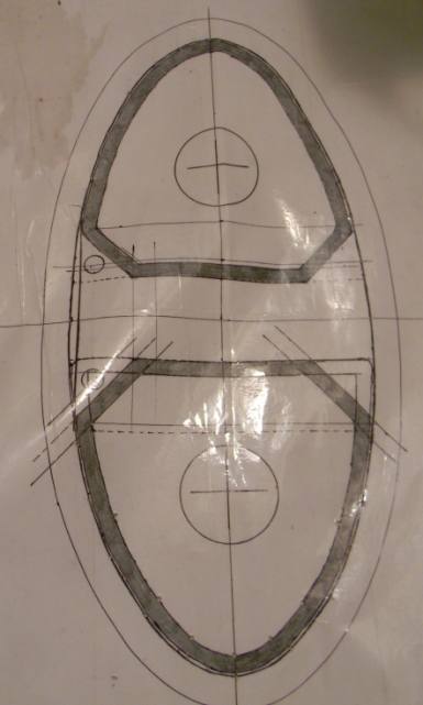

flagman
post Dec 27 2010, 23:03
Создана #72
Группа: Пляжники
Сообщений: 4,162
Из: Город у моря
Пользователь №: 3,157
Репутация: 361 кг
По некоторым просьбам. Бигфут - не совсем правда классический, но все же .... внешняя обмотка овальная - передающая, внутри овала - скрученная восьмеркой приемная. У меня вместо скрученной восьмерки - две совершенно одинаковые близняшки приемные (фото). Половинки соединены ПРОТИВОФАЗНО, то есть когда в одной из них сигнал растет, в другой точно с такой же амплитудой уменьшается, таким образом сигналы от больших площадных обьектов (море, морское дно) автоматически прямо в катушке взаимно вычитаются, а мелкие цели (монета, кольцо, серьга) попадая только под одну из половинок - дает четкий сигнал. Конечно исходя из принципа работы бигфута - применять его на мусорных территориях проблемно, ведь когда 2-3цели под половинками бигфута - разобраться кто где - сложно, но можно, приподнимаешь катушку на 45 градусов и передним носочком пинпоинтишь цель (инверсная в этом случае удалена и не сигналит). Поиск ведется обоими половинками, только под "прямой" половинкой цветная цель дает одинарный сигнал, а под инверсной половинкой цветная цель звучит двойным сигналом (см. рисунок), черные металлы обе половинки не озвучивают никак, грунт вычтен как я и пояснял. Классический бигфут - вообще как стеклоочиститель: 7-9смх45-50см , у такого глубина поиска по кольцу-монете-серьге до15см, но обширные пляжи им можно прошерстить ощутимо быстрее....
зы: Класик бигфут белый на фотке.
Сообщение отредактировано flagman: Dec 27 2010, 23:10
ioprst
post Dec 27 2010, 23:18
Создана #73
Сообщений: 2,275
Из: там , где столица
Пользователь №: 24,381
Репутация: 142 кг
QUOTE(flagman @ Dec 27 2010, 23:09)
Катушки такого плана выпускаются Тесоро,по моему для теджона (для быстрой разведки местности).
