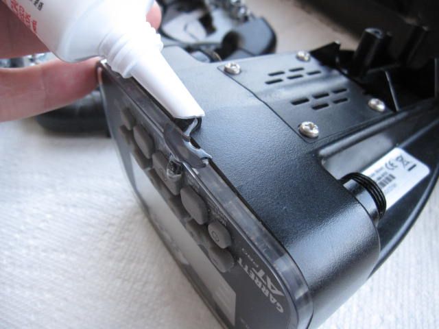

Приобрел прибор Гарет АТ Голд. Может кто знает как его подготовить к моканию в воду на глубину до 1.5 метра. Где там че заселеконить подселеконить смазать подмазать. Чтобы ни капли, ни сантиметра.

QUOTE(SKRUDZH @ Sep 7 2013, 16:53)
Ммм ... Открываем первую страницу этой ветки смотрим в первом сообщение ссылки на полезное, выбираем что нужно делаем и вуаля biggrin.gif
Я заселиконил по швам
а потом по совету Питона дисплей покрыл прозрачным файликом и замотал спец. гибкой подводной изолетной.. фоты могу выложить если надо..
нырял с прибором 1.5 метра без проблем.

QUOTE(SKRUDZH @ Sep 7 2013, 15:53)
Единственное что я сделал, так это обмотал черной изолентой место стыка блока и панели,а также чтобы под кнопки не попадал песок(изьвесь),когда прибор находится в воде,я использую очень простой способ защиты,беру кусок целлофановой пленки накладываю ее на экран прибора и ее обтягиваю сшитой широкой черной резинкой вот и все, песок под кнопки при таком способе никогда не попадет,затем одеваю защитный чехол,кроме того стык крышки батарейного отсека и корпуса обматываю канцелярским двух сантиметровым скотчем,чтобы туда также не попадал песок,после водного копа дома все это снимаю,кроме изоленты,вот и вся защита. Такой способ "герметизации" я делал с АТпро котрый прослужил мне верой и правдой почти два года хочу заметить прибор был один из первых,из воды он у меня в сезон не вылазил biggrin.gif ,ни разу меня не подвел,продал его и теперь он также исправно служит новому хозяину.АТгод(ом) пользуюсь примерно пол года полет нормальный.Считаю что вскрывать прибор,и лепить извините что попало если он на гарантии или даже нет,не стоит,но каждый решает сам.
