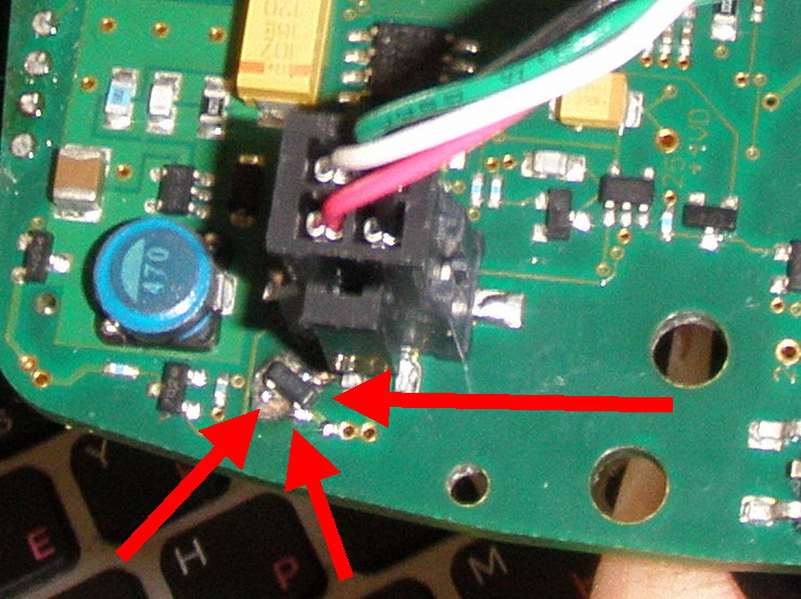

Беда, в мой At Gold просочилась вода, сгорел транзистор, помогите определить название. Не работает пин, катушка не реагирует из-за этого. Фото верхнего левого края микросхемы.Присоединенное изображение

У Вас на плате есть прогар текстолита , если в этом месте многослойная плата - заменой транзистора может не обойдетись . Попробуйте рассмотреть цыфры на транзюке и забить в гугле "таблица смд кодов ", или фото в макросъемке сделайте .
Пробки , пробки , пробки , злые язычки .
Или оборванцы - катышки фольги ...

Транзистор выгорел, уже не разглядеть цифр lupsk.gif . Поэтому прошу помощи у Вас! Может есть у кого схема или кто-то разобрал блок. Срочно 13.gif 13.gif 13.gif 13.gif 13.gif 13.gif

QUOTE(oldfazer @ May 20 2013, 10:55)
PO2 L( буква L лежачая)

QUOTE(MrArk @ May 21 2013, 13:41)
Спасибо большое, буду искать и перепаивать. Надеюсь уже скоро буду погружать его под воду))))

По поводу утонувшего моего голда, вместо транзистора P02L поставил похожийл IRLML6402, после этого аппарат стал включаться, но кричит как сумашедший, VDI прыгает без остановки, PIN не рааботает, Iron audio включается, выключается, переключаются режимы. Кто чем посоветует, может все-таки транзистор нужнй найти???

QUOTE(oldfazer @ May 25 2013, 08:10)
транзистор IRLML6402 это аналог транзистора P02L или просто похож?
наверное в любом случае придется искать P02L.
