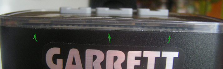

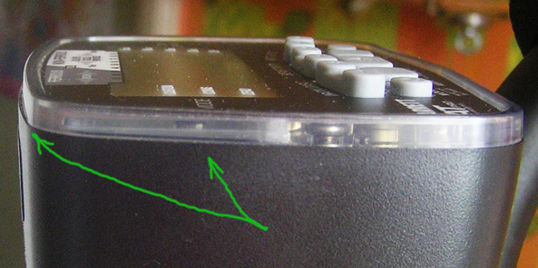

Наконец-то пришел прибор из Европы....жена подарила на юбилей biggrin.gif Поначалу прибор понравился...когда пригляделся увидел в корпусе конденсат,а также небольшой зазор между оргстеклом и пластиком(при нажиме на пластик он пропадает).теперь не знаю что и делать... facepalm.gif и еще хотел спросить:на моем прохоре штекера от катухи и наушников стального цвета,а на фотках в инете все черные...это типа обновка?Посоветуйте,,что нибудь,голову ломаю, переживаю в воду его сувать...а по гарантии еще месяц жди.....Присоединенное изображениеПрисоединенное изображение

А ещё можешь в эти зазоры тонкую пластину просунуть biggrin.gif .дальше за ними идет резиновая прокладка . Герметиком поверху чтобы гарантию не нарушить . Ну посоветовать могу так погоняй его если боков нет . И не охота отсылать по гарантии назад в штаты . Раскрути и за герметизируй полностью , правда с гарантией сам понимаешь что .

Я свой скотчем узеньким обмотал по этому месту , и не парюсь

Ребят с Проней с самого начала ПРЕДСТАВЛЕНИЯ, даже сезон ещё не начался и утопленников не было (с 26.01.11.) Скажу прямо как один из ПЕРВОИСЛЕДОВАТЕЛЕЙ данного прибора, после первых тревожных сообщений посадил на селиконовый санитарный герметик (не оставляет следов после снятия) и проводил различные эксперименты, вплоть до погружения почти на 2 часа метра на 3. Всё ОК. Гарретт гарантию 2 года даёт, так что пока сезон не начался не сыте smile.gif тестируйте и привыкайте. Каждая катуха по разному цели видит, выберете для себя нужную и не делайте поспешных выводов.
