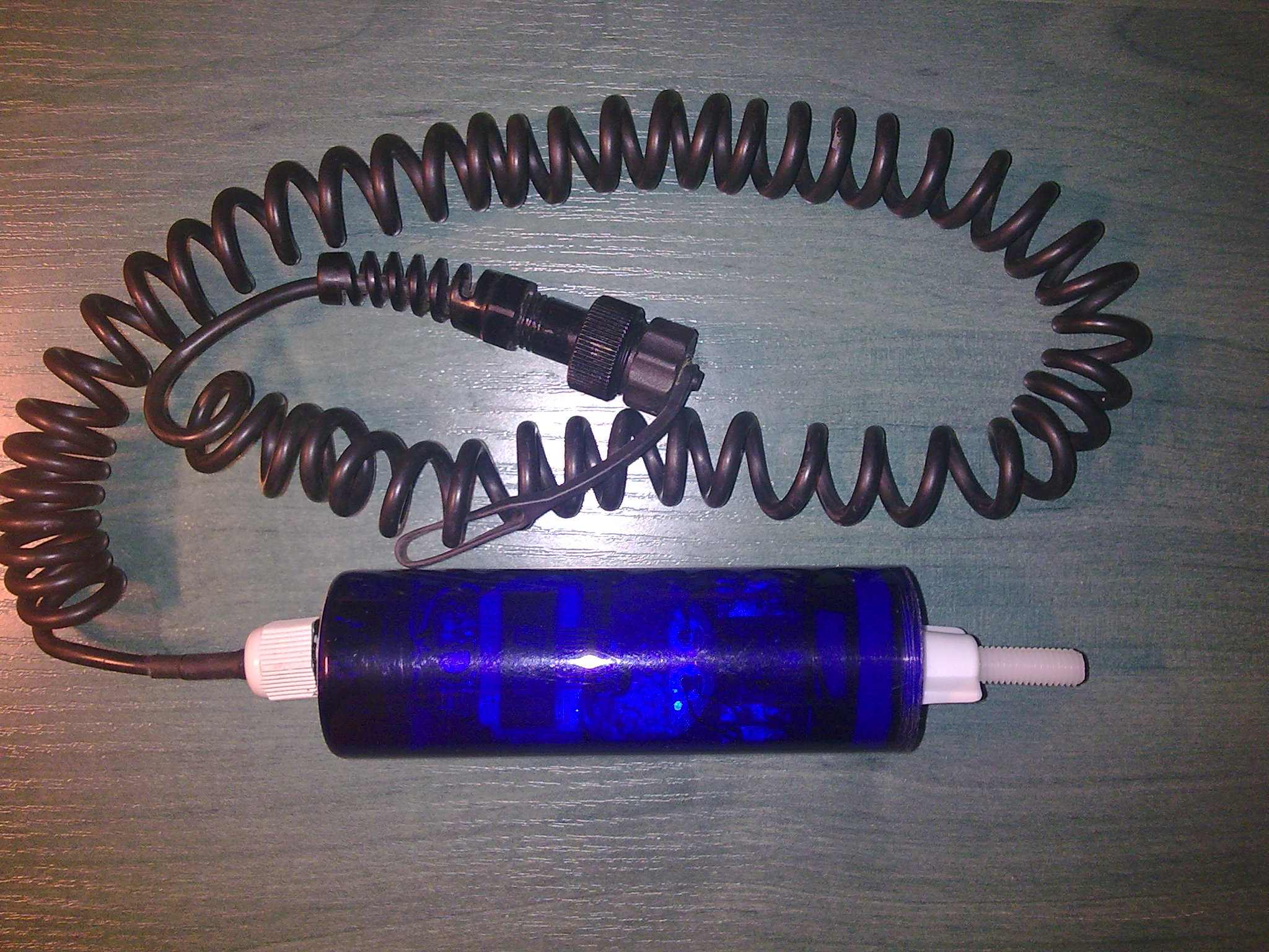

Привет! Решил разбавить тему. Всем известно неудобство использования проводных наушников. Подумал и собрал данный девайс к Прохору. Принимается сигнал любым приемником. Передатчик цифровой, 200 каналов. Сигнал очень стабильный и качественный в радиусе 5м, но работает до 15. Устройство полностью водонепроницаемо (неделю пролежал в воде).

QUOTE(chipsettt @ Dec 15 2011, 01:17)

QUOTE(chipsettt @ Dec 15 2011, 00:17)
Классная штука!
+1
....Только позавчера точно о таком же подумал......, осталось только добавить герметичный разъём для выхода антенного кабеля, что бы приёмник работал над водой при погружённом МД в воду. smile.gif

Репутация: 15 кг
Конструкция является законченной, ничего добавлять не нужно. Питание и антенна внутри. Прием осуществляю на приемник в мобильном телефоне, или любым другим. выставляете частоту работы передатчика и настраиваете приемник на такую же частоту. Работает от одной литиевой батареи. Время непрерывной работы 20 часов.

Репутация: 164 кг
А через 20 часов разбирать и менять дорогую литиевую баттарею??
А от постоянной замены батарей герметизация не страдает??

Все продумано, ничего не страдает. Точнее, там литиевый аккумулятор. Заменил на заряженный и вперед. Герметизация осуществляется посредством сжатия силиконового уплотнителя гайкой с шайбами. Скрутил, силикон расширился и загерметизировал. раскрутил, все стало в исходное состояние и разбирается без проблем. Конструкция продумана до мелочей.

QUOTE(chipsettt @ Dec 15 2011, 10:52)
А как будут передаваться радиоволны из под воды???....у DEUS(а) сигнал глохнет под водой без дополнительной наружной антенны.

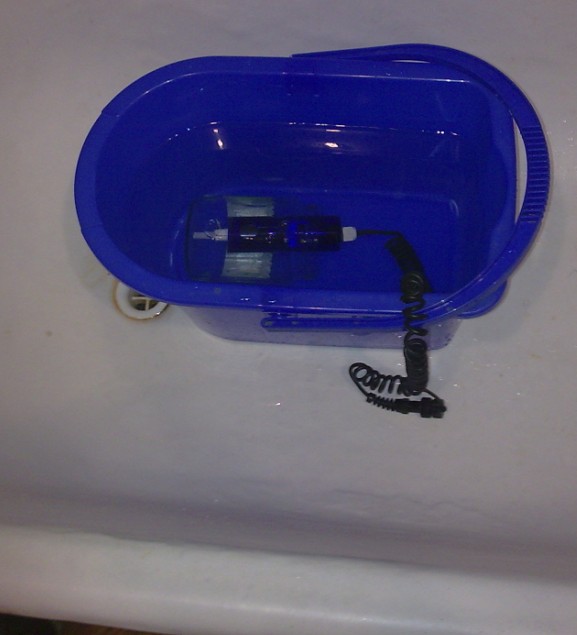

Я не в курсе, почему глохнет сигнал у Деуса в воде. Тож хранцузы, мож лапку лягушачью прицепить нужно. Вот мой экземпляр в ведре с водой, вердо в чугунной ванне (это экран будь здоров), принимаю сигнал через одну комнату на приемник Нокии 6500 без посторонних шумов.
