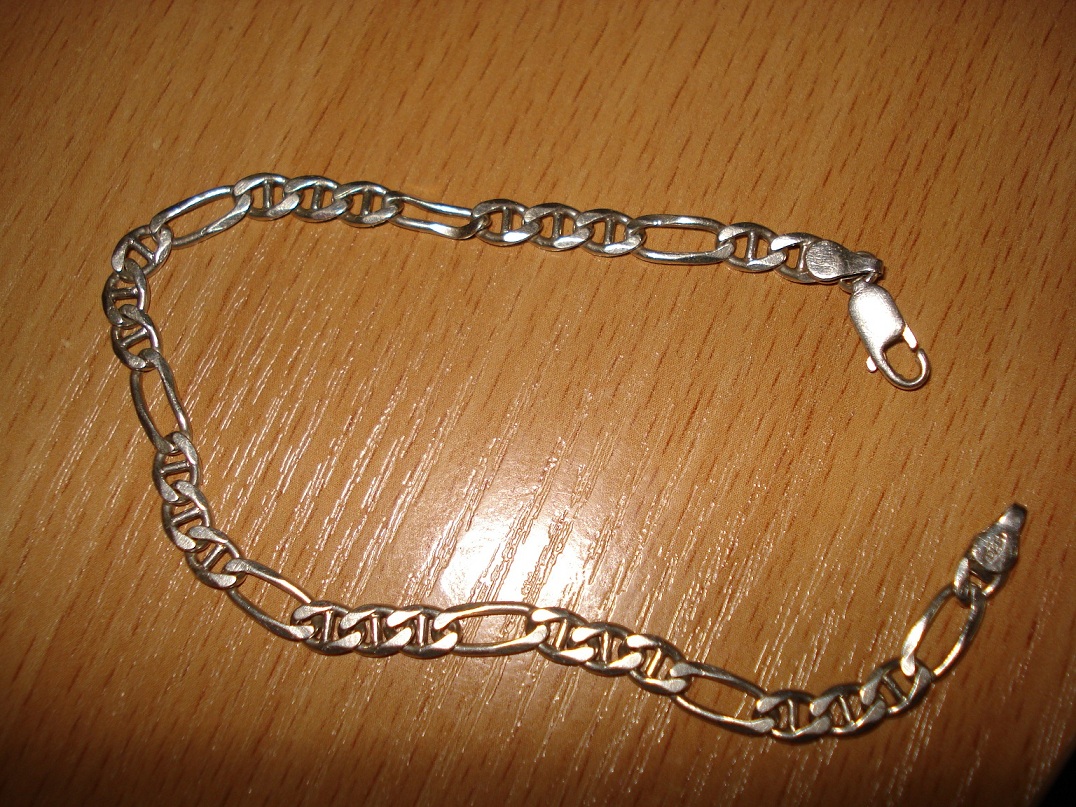

Всё равно приятная находочка smile.gif Я вот вчера тоже цепочку серебряную прохором поднял smile.gif но не в воде, а в дюнах smile.gif только она была раз в 7 тоньше вашей, но всё равно радовался как дурак фантикам, потому что первая cheesy.gif
