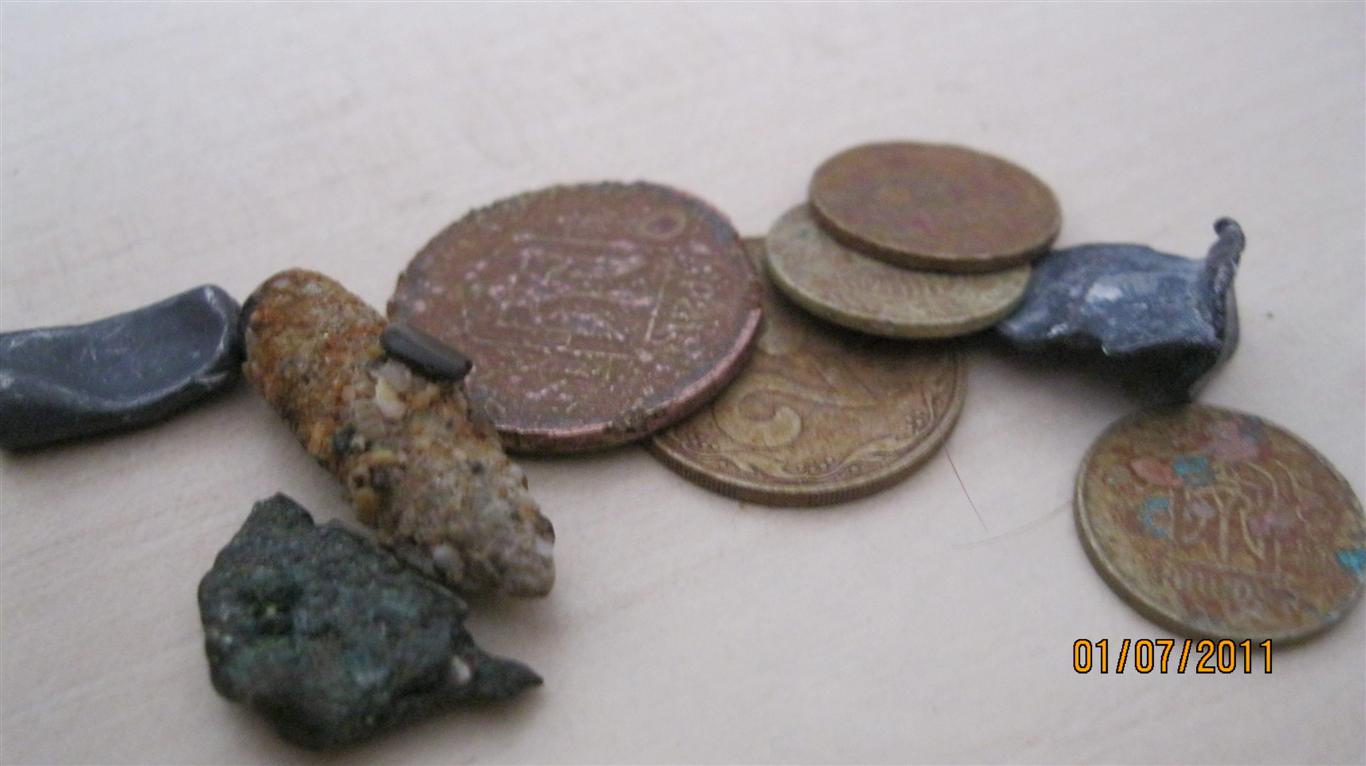

вот побегал по морю минут 40,в режиме std .наухи не взял ,а режим про тиховат -прибой глушит.Ну первое впечатление ,что atpro -это потому ,что его надо внимательно слушать.Сначала ни чего не понял на мах чуйке у воды много ложных срабатований,особенно колокольчик.Понизил на 2 деления срабатований поменьне.Хорошо ,что глюки в верхнем диапазоне,т.е. золото и монеты слышно хорошо,(версия us)кроие того на полезный сигнал как бы тягучий. Чет я с балансом не вкурил,надо тренироваться.На простом песке на макс чуйке глюков мало.Время мало все на быструю руку. Монетки в прибое ,в воде видит хорошо,если цель зацепит то потерять сложно.Реагирует на ямки.В таком случае вакапываю и смотрю кучу.если сигнол есть в ямку не лезу.Это касаеться моря,мокрых ямок.Вообшем надо почувствовать прибор.Во ща прочитал про баланс - неправильно делал.
