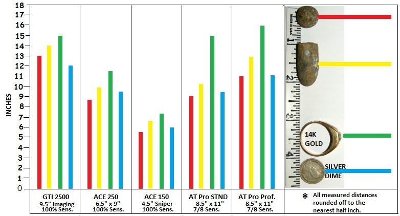

Если посмотреть по этой картинке на глубину обнаружения, то АТ-Про как-то не очень . http://www.reviewdetector.ru/index.php?act...=post&id=310505 . На универсальный прибор не тянет ...........
А ГМП по глубине отличный прибор !
таблица в дюймах,1дюйм=2.54см,и вообше она смутная,я сомниваюсь ,что ася 250 серебряную монетку на таблице увидит на 10 дюймов...да и кольцо atpro вряд ли увидит на 40 см.Катин пятак возможо с натяжкой.
