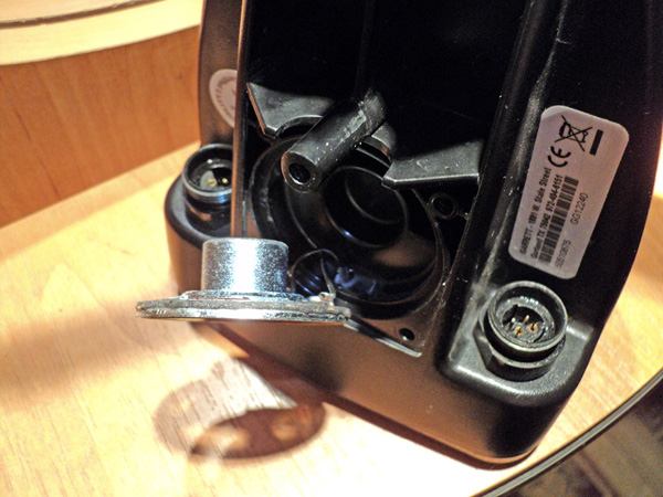

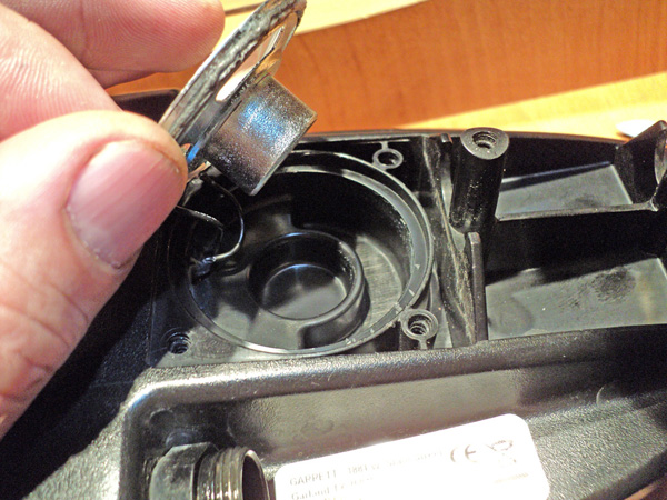

Всем здрасьте сначала читал тему,а затем решил присоединится к уважаемым участникам форума так как в числе первых приобрел Атpro, работаю с прибором и в воде и на суше проблем пока нет.Вернее случилась на днях одна, после трех часового купания "прохи" когда отсоединил наушники заметил, что звук динамика как то изменился,решил (до этого такого не было) уже дома посмотреть что же за причина такая,отвернув четыре болта заметил что внутри на динамике образовался конденсат,во блин думаю что же делать его то там по идее не должно быть,решил немножко погреть феном думаю может поможет и он испариться,не помогло,ну думаю подковырну ка я его чем нибудь.Какое же мое было удивление когда я легонько подковырнул динамик сначала с одной стороны а затем с другой и он "отпал".См.фото. Оказывается динамик по периметру приклеен на мягкую резиновую самоклейку,далее идут два провода которые входят в блок и залиты герметиком.После просушки я все заделал герметиком.Сегодня вновь был примерно около тех часов на воде и после проверки динамик работает исправно и воды в нем нет.
Все это написал потому,что у многих, были случаи когда именно через динамик проникала вода в сам прибор и его приходилось сдавать в ремонт.Всем удачи.

QUOTE(KrOskol @ Jun 10 2011, 23:19)
Не могу понять, как вода, пробравшись, допустим, под динамик, может попасть внутрь прибора к плате? 2 проводка входят через герметик в корпус, других путей -то нет.

QUOTE(Markus @ Jun 10 2011, 22:30)
да думаю именно так, через эти два провода и плохую их герметизацию и попадает вода внутрь прибора.
