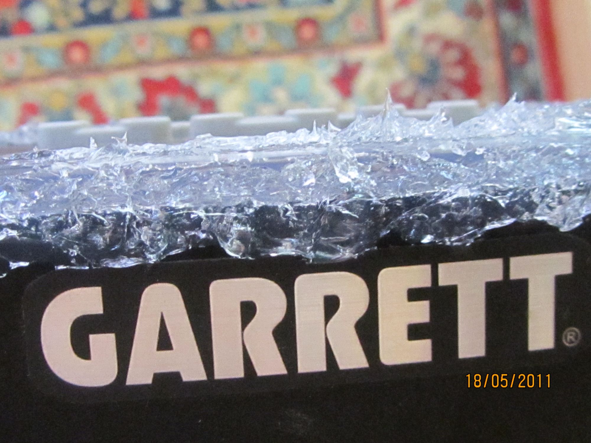

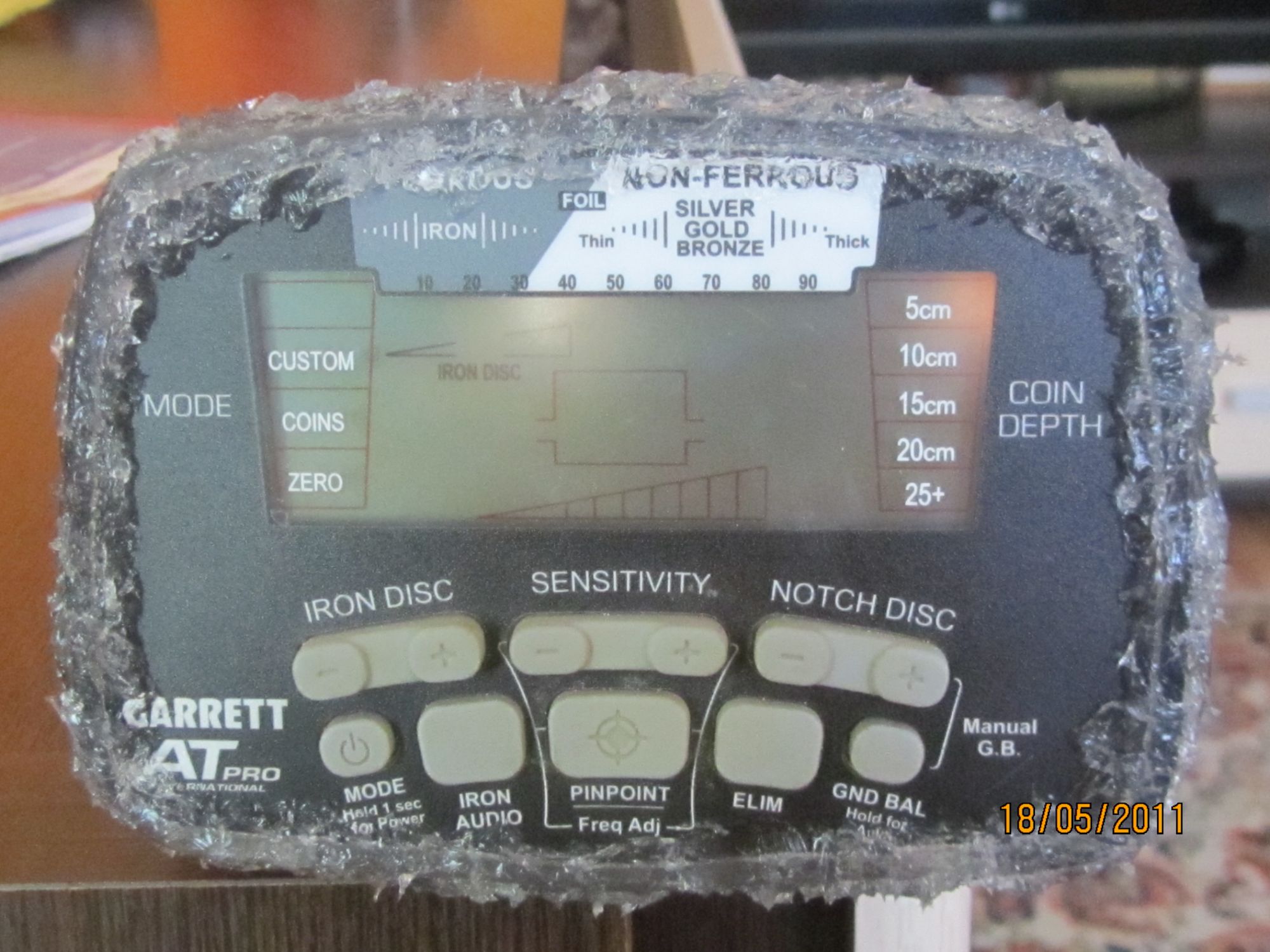

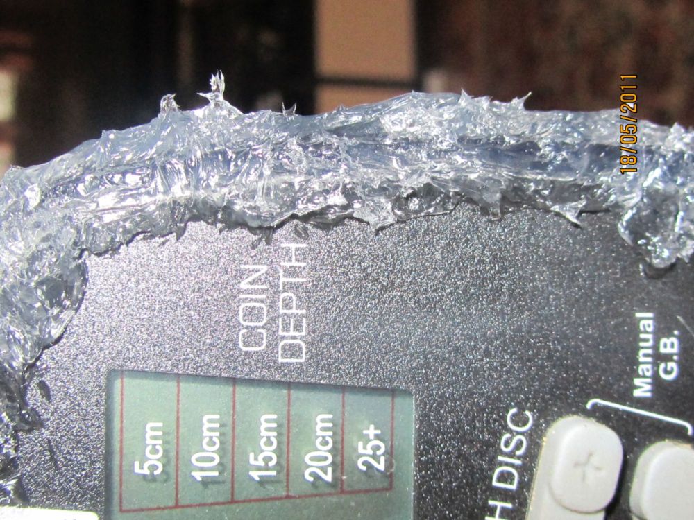

post Jun 9 2011, 12:29
Создана #2119
Сообщений: 363
Зарегистрирован: 8-November 10
Из: МУРОМ
Пользователь №: 23,012
Репутация: 86 кг
Ещё
КОМЯКА
post Jun 9 2011, 12:30
Создана #2120
Сообщений: 363
Из: МУРОМ
Репутация: 86 кг
ещё
