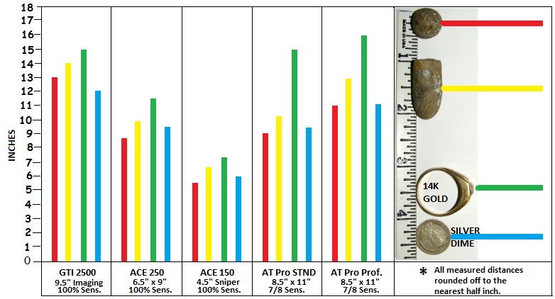

На каком то форуме нашел

Тля! Если дела обстоят именно так, то это просто жесть!
[attachmentid=310523]
Что получается? Аська со стандартной катухой и Прохор с ДД большего размера показывают ОДИНАКОВЕ результаты на все кроме голдового кольца. ddd.gif Как минимум странно все это.

но там ася со 100% чуйкой, на мокром соленом песке это не прокатит

Ну да, только не стоит забывать о настройке ГБ на Прохоре, вряд ли на этих тестах он установлен на 15-20, как для соленых пляжей. А если говорить о пресных пляжах, то вообще интересно получается, приборы за 12 и 27 тыр показывают почти одинаковый результат. Так зачем платить больше?

ну разве что только за возможность засунуть его вводу, ну это пока, по нормальному прибор узнают только по истечении сезона

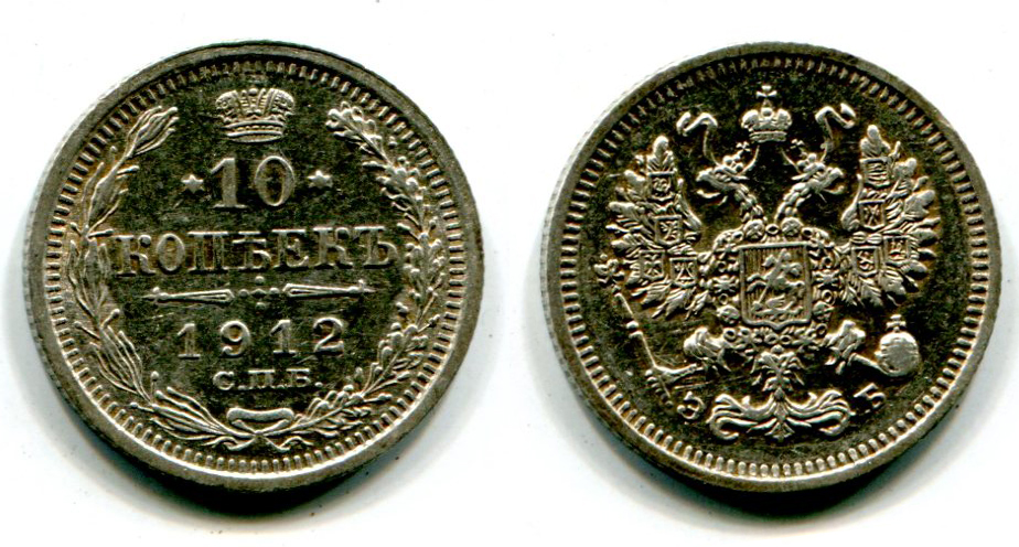

Вот поигрался утром на быструю руку,10 коп серебром 912г,реально на воздухе до 23-24 см.Есть одно но,катушка в неподвижном состоянии чуйка макс.,но она очень говорливая на удар,тряску.Незнаю как на улице.Пока лежит мовчить.

А в воде она порвет Вам мозги 14.gif Надо будет "рубить" чуйку. Или же гравитексом катушку покрывать. smile.gif Мой прибор на макс. чуйке более всего на свете любит водоросли, мать их 16.gif Такие красевые сигналы дают cheesy.gif
