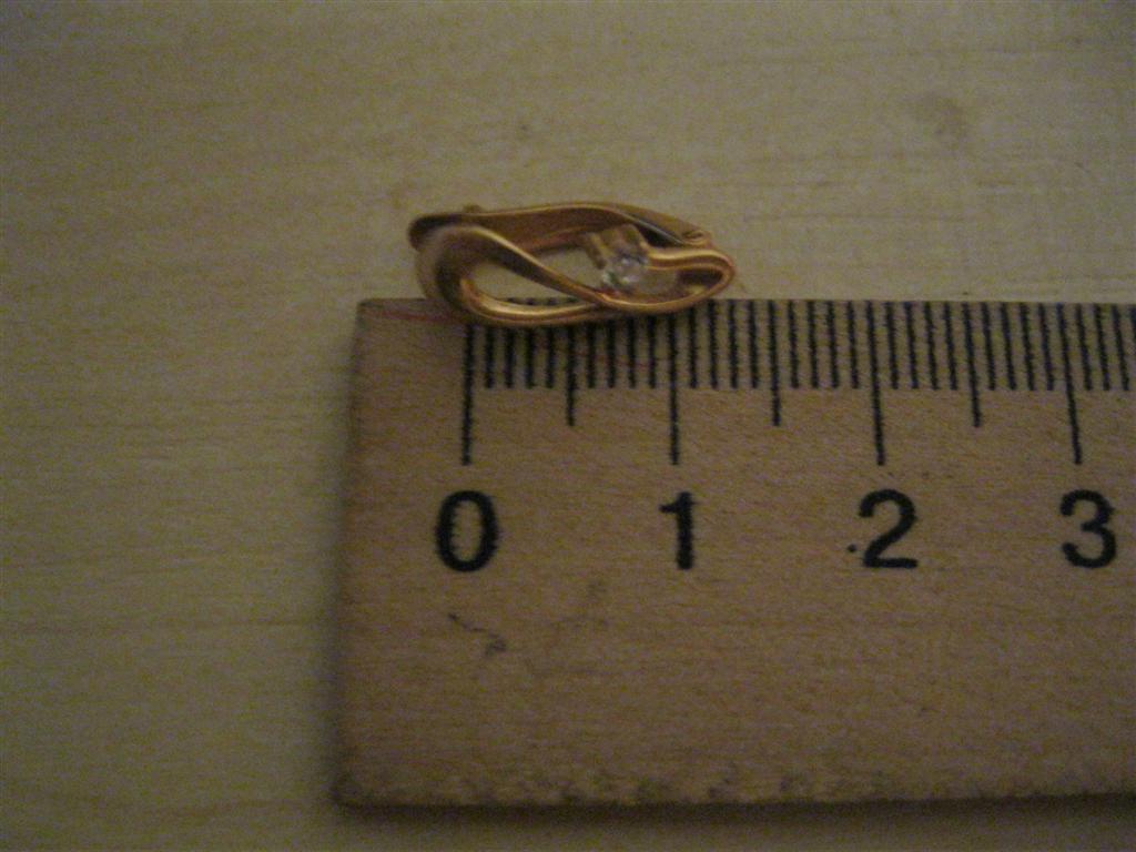

ну вуот и я свой получил. Батарейки дествительно стоя в ём.У f75 как мне показалось эргономика по лучше. Есть очень маленькая сережка(хабар) ,терра 30 и 50-не видят в упор,ф75 видел где-то 1-2см,атпро видит до 7-8 см.Как мне покзалось атпро в режиме про видит глыбже то биш дальше. В америкосской версии колокольчиком только бронза и серебро. 10 коп всерано прийдеться копать на пляжу ыыыы.Разное золото,по разному.Всего два тона на железо и цвет мет,да больше и не надо.Дискрим работает здророво здоровенный шуруп (с палец)и 25 коп вместе взятые видит цвет(правда чуть меше глубина) но видит! ,Дома тестить - заниматься ана...м,прибор очень чувствительный и реагирует на пол очень сильно.А сегдня выпал снег и -1 ыыыыы.Может на рождество на море потестю если ветра не будет. Вообщем прибор зделан добротно ,но в руке по посадке асю напоминает по ощющениям,видимо особенность конструкции(жалко было лишнюю железку прилепить как в тере или фишке) Разьемы осень качественные ,но лучще их не крутить,к сожаалению и наухи тоже лучше не откручивать. Вообще прибор производит двойственное впечатление.Пока не знаю очему.Надо походить пару деньков почувствовать. Меню на дурака и очень удобно ,можно сказать его там нет,в отличие от тех же терок.Вот пока все за час обнюхивония атпро мое мнение.

Раминик,а сережка размером какая,сколько грамм,застегнутая или растегнутая?

серехка застегнута ,точный вес сказать не могу электронные кухонные весы до 1 гр,она показывает 0,вероятно серьга до 1 гр.

уточняю: режим про -чуйка max,12 см застегнутая, 6 см-растегнутая.
