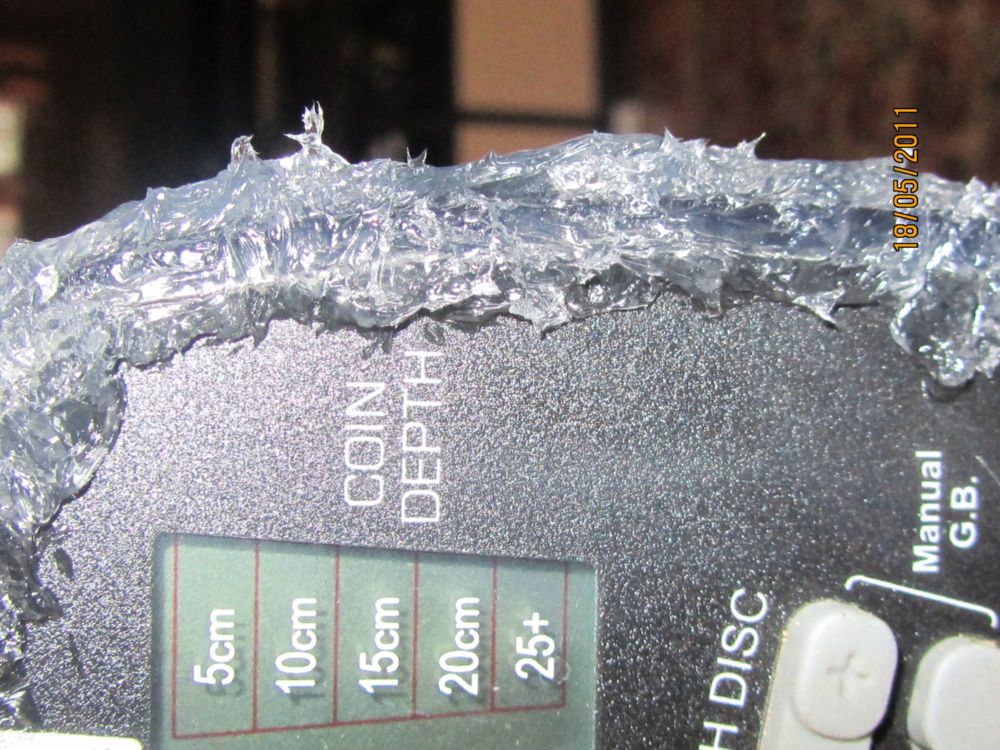

Всвязи с последними событиями, заляпал ПРОХОРА по уши в селикон. Сегодня испытал свой "промазанный" с 17 до 21 из воды не вынимал (глубина по грудь). Пока работает cheesy.gif
Сообщение отредактировано КОМЯКА: May 18 2011, 21:16
КОМЯКА
post May 18 2011, 21:23
Создана #1793
Сообщений: 363
Зарегистрирован: 8-November 10
Из: МУРОМ
Пользователь №: 23,012
Репутация: 86 кг
КОМЯКА
post May 18 2011, 21:24
Создана #1794
Сообщений: 363
Из: МУРОМ
Репутация: 86 кг

QUOTE(КОМЯКА @ May 18 2011, 22:15)
Жесть! tongue.gif Но я, чесговоря, этим бы не ограничился. Уже говорили, что силикон перепадов давления не держит. На собственном опыте подтверждаю! Мне кажется, что это - полумеры. Надо еще как-то укреплять этот силикон.
КОМЯКА
post May 18 2011, 21:50
Создана #1797
Сообщений: 363
Из: МУРОМ
Репутация: 86 кг
Я его три дня тремя слоями мазал. Мне глубоко и не надо погружаться, чтобы голова над водой была cheesy.gif

QUOTE(КОМЯКА @ May 18 2011, 22:50)
Да я и сам такой. smile.gif Но перепады давления возникают не только при опускании в воду, но и при перепаде температуры. Дома ты его закрыл при комнатной температуре, допустим, 22 градуса, а пока в машине вез летом, он до 40-ка нагрелся, а то и больше, а потом в воду - 16 градусов. Корпус то раздувается, воздух наружу стремится вырваться, то сжимается, и стремится всосать чего-нибудь из атмосферы или из воды, что еще хуже. sad.gif
КОМЯКА
post May 18 2011, 22:07
Создана #1800
Сообщений: 363
Из: МУРОМ
Репутация: 86 кг
Герметик тянется и пока вдругих делах не подводил, а на счёт внутреннего давления, не клапан же ему выпускной впаявать, или ещё хрень какую-нибудь. Летом фольгой для выпечки оберну cheesy.gif
