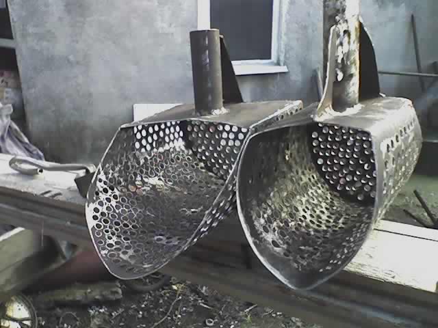

Вот в том и дело,что снайперка и глубокие цели не дружат.В море на галечном пляже все цели за зиму ушли в глубь,зато шмурдяк легкий и ненужный глубоко не уходит.Завидую речным копателям alko_2464.gif  16.gif
Romaxa,если не секрет,по гальке,в море, скубом или воронкой работаете?

Какие могут быть секреты-скуп и для щебенки\гальки\ и для камней выставлял фотки.Для песка сделаю черпак,что то вроде паловника\буду им летом между купающимися работать\. Юра Зоркий-какой м\д то взял,не у моего земляка? или всеж fisherlogo.gif smile.gif
СООБЩЕНИЯ В ЛИЧКЕ заклинило,вот мой эмейл .С Ув. рomaxa250 @yandex.ru

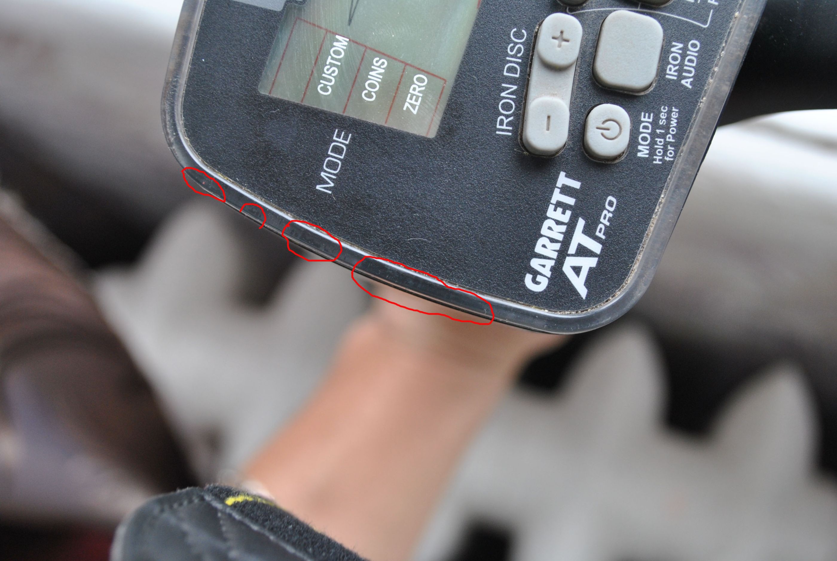

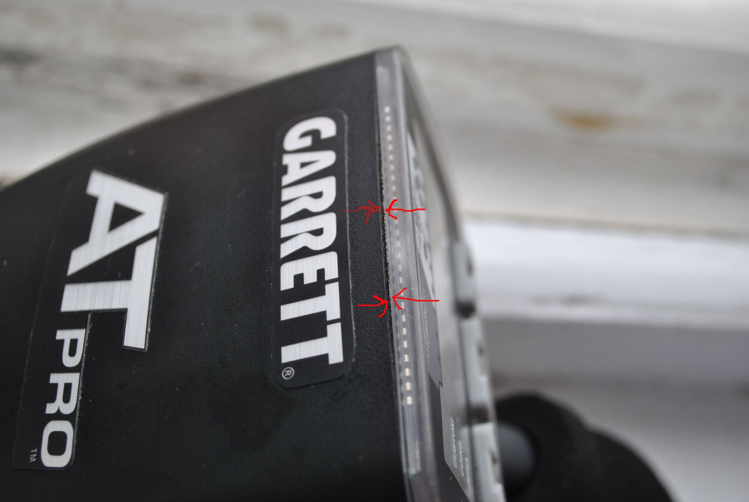

diablas
post May 8 2011, 17:34
Создана #1509
Сообщений: 35
Зарегистрирован: 8-May 11
Пользователь №: 29,747
Металлоискатель: AT-PRO
Всем привет. Тему читаю давно, но вот пришло время и мне зарегится на форуме. С прохой хожу с марта месяца но только по пляжу по суше и по полям. Купил недавно силиконовую смазку для аквалангов, промазал все уплотнители, набрал ванну воды и минут 20 держал его в воде, вроде никаких бульб небыло, протер его после того как он обсох повынимал все уплотнители там было все сухо. Сегодня вышел на пляж на пару часиков, ходил все нормально сели акумы, поставил новые включил иду но сигналов нет вобще, подношу к катухе скуб, а прибор то молчит но включен, все кнопки работают, сбросил настройки все тоже самое. Когда нажал на грунтобаланс то услышал постоянную трель. Выключил осмотрел хорошо прибор и заметил, что между корпусом и экраном есть небольшая щель, тоесть не плотно прилегает и соответственно попала влага. Сейчас прибор на просушке посмотрим что будет дальше. Прибор америкос, буду связыватся с продавцом, чтобы помог отправить в штаты в сервисный центр.
Огромная просьба к форумчанину Wildcat там была точно такая же проблема только воды он набрал много, пришел ли прибор из сервисного центра? и в чем причина заводской брак,либо болячка прибора?.
Кстати отошел экран как разв том месте где нет болтов, былобы 4 болта возможно этого бы и не случилось.
Сам прибор мне очень понравился после аси-250, сейчас даже и нет желания с аской выходить на битый пляж. У прохора намного лучший дискрим и хорошее разделение.
Вот фото прибора
Зоркий_Глаз
post May 8 2011, 17:47
Создана #1510
Сообщений: 4,134
Зарегистрирован: 4-August 10
Пользователь №: 20,254
Репутация: 164 кг
Я в шоке, дорогая тётя Ханя из Шанхая..
Это выходит новый прибор нужно по периметру клеем мазать и как то герметизировать.
А то всего 2 болта это явный понос..
И телефон +7-916-983-50-57

Не особо представляю как скупом по гальке работать. Поднимаешь скуп из воды, и руками по одному камни выкидывашь? Или как? Речь про более-менее крупную гальку.

А че удивяться? Кто работает в море по гальке поначалу бьют ее шестигранником, а потом приходят к тяпкам-киркам (скуб сильно быстро убивается).

diablas
post May 8 2011, 20:03
Создана #1516
Сообщений: 35
QUOTE(oceanhunter @ May 8 2011, 19:17)
Ваши фотки очень качественные! Хорошо бы увидеть ещё воду за экраном на таких же хороших фотах..
А так появляются люди с 1 или 2 постами на форуме и ... кто на 10 метров нырял с Про без проблем а кто утопил его в тарелке с супом. А потом эти люди пропадают навсегда.. странно как то.  smile.gif
Я же в посте написал, что бульб у меня не было тоесть много воды не попало, т.к. в ванне держал не долго и даже гдето час проработал с ним на след. день, но вот влага немного просочилась и прибор заглючил.
Вот выставляю фото на нем слегка видно прослойки сухого и мокрого между блоком и экраном, визуально конечно видно лучше чем на фото и то без особой причины я бы и не заметил, а вот если бы сразу залез в воду то навернобы набрал бы воды прилично.
И дело не в том что я сегодня зарегился, сам я на другом форуме зареген уже 2 года, просто тема там эта очень слабенькая и в основном все читают с вашего форума тему про прохора, я бы и не регился без особой причины, хотя тему вашу читаю уже несколько месяцев.
