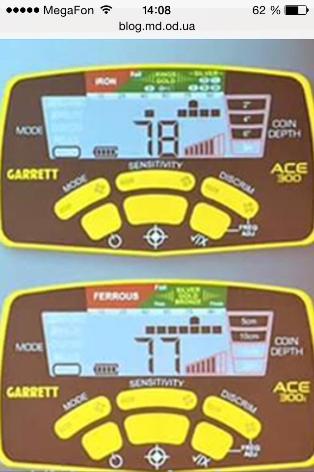

Блок. Фото с открытых источников
Ищущий-найдёт! Если я что-то купил/продаю-пишите в лс.Так удобнее.

Металлоискатель: XP Deus II, GaussMD
Репутация: 24 кг
По сути видимо, кроме VDI ничего не изменилось, особо ничего не даст, так как по звуку всёровно копать приходится и если скачущий сигнал, то в любом случае копается, вот если напряжение подняли и баланс грунта внедрили, то другое дело))))
