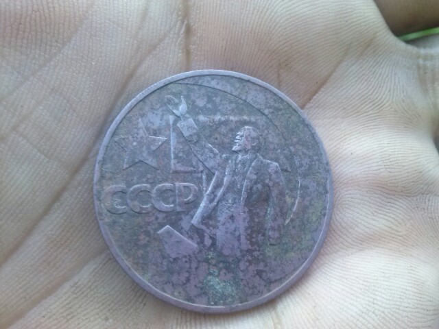

Здравствуйте, сейчас на скорую руку попробывал пару монет протестить, ничего экстроардинарного, взял пять копеек 1930, и чешуйку Грозного, копейка 0.67 гр. Чешуя показала 13-14 см, пятак 20, посмотреть бы сколько новая катушка покажет, а то моя клеена переклеена, сегодня ходил по берегу в тишине, пробки достали просто, но рубль нашёл, ничего не стоит, а приятно.
