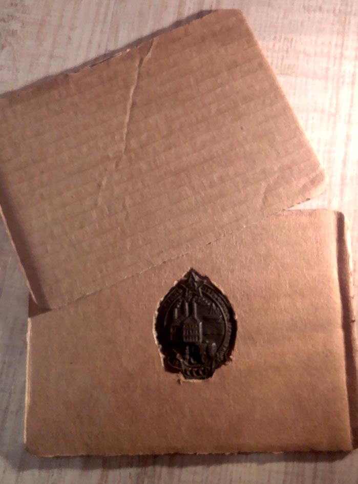

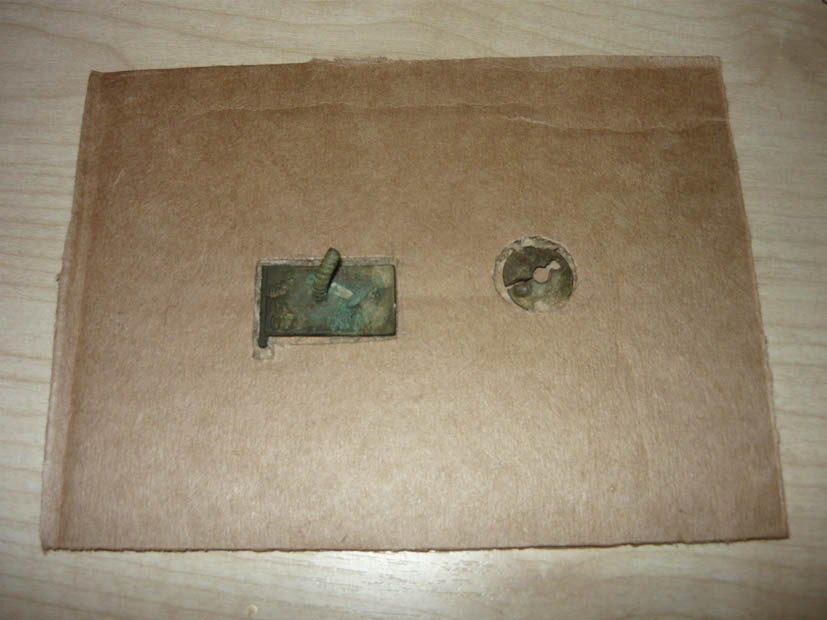

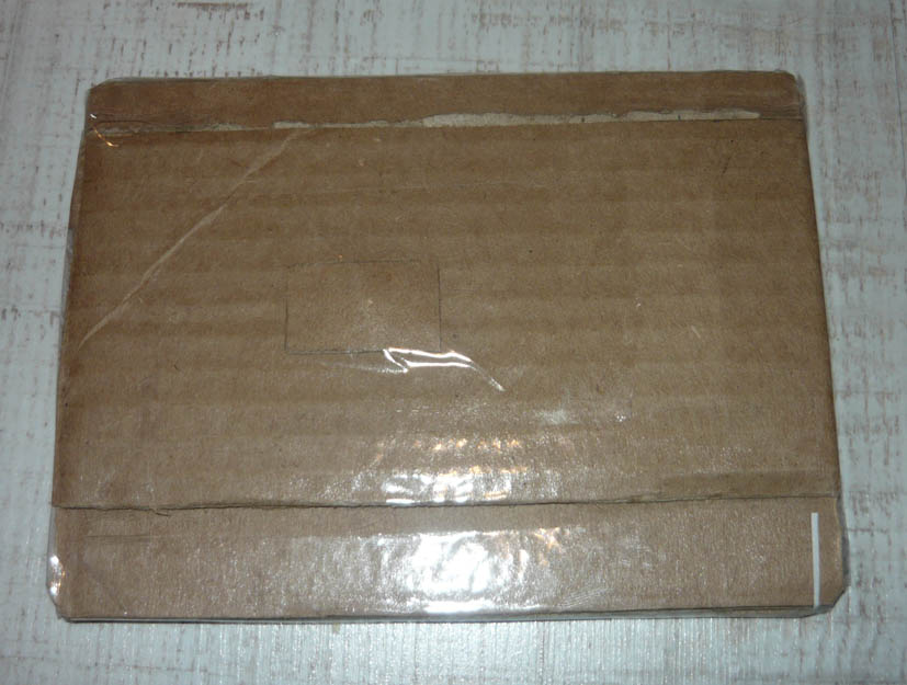

Вот мои отправления значков. Вырезаю в картоне нишу под размер зрачка, не повреждая ,,дно,, картона и сверху также ложу картон, пока не скроются выпуклые части. Также поступаю и с монетами.

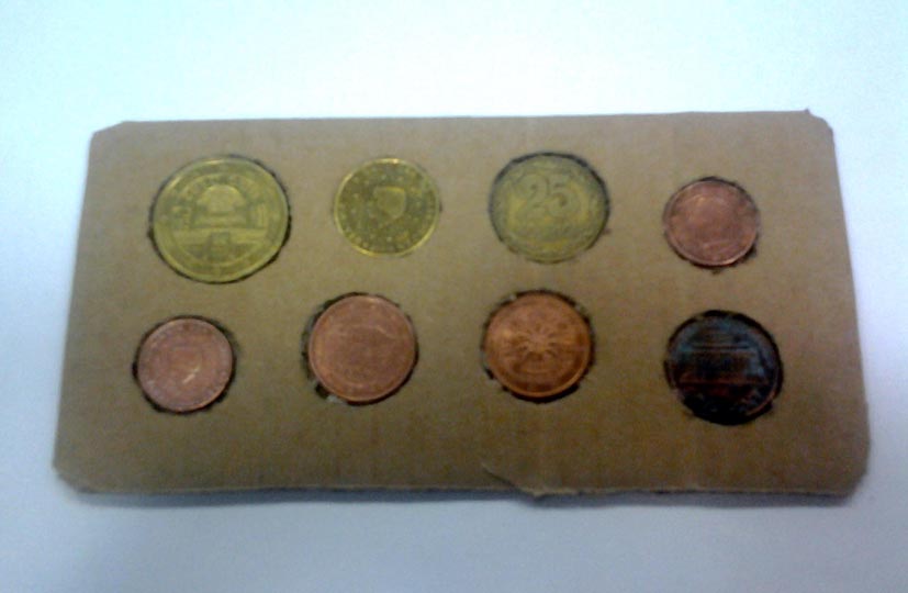

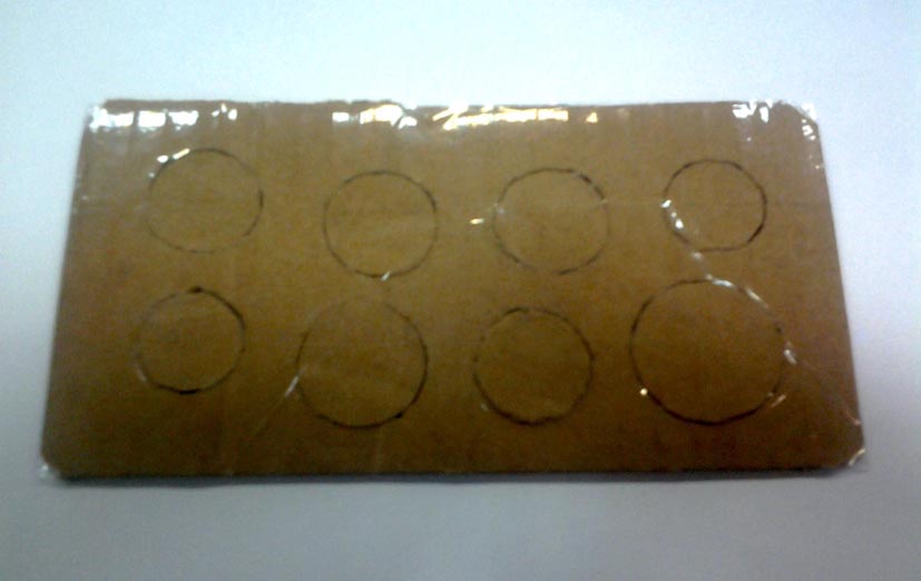

Монеты

вы их пищевую пленку еще оберните или на худой конец в бумажку,тоже правильно,я так делаю
