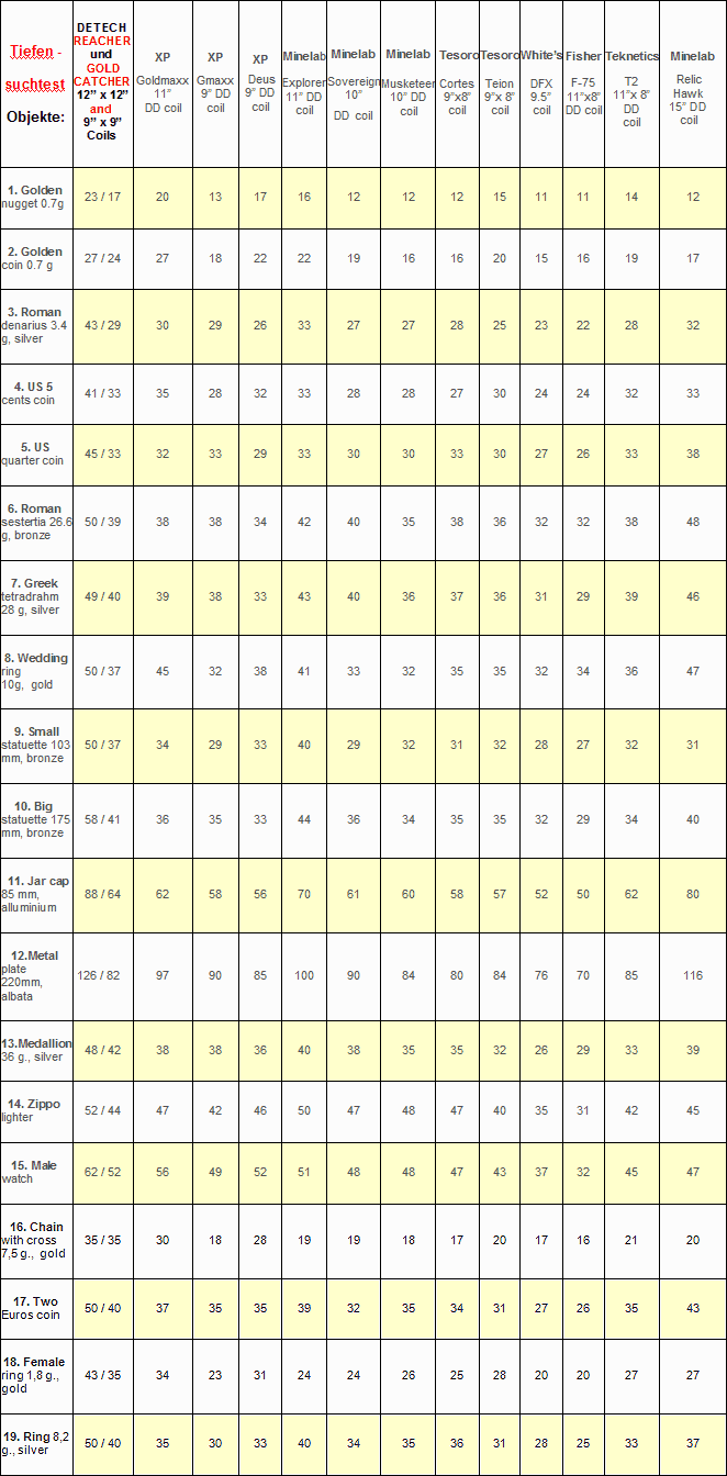

Посмотрел я ,таблицу тестов...у меня есть, из всех испытуемых, только Соверен(гт)..Врёт эта таблица,по самое здравствуйте..Ну вот ,как доктор пациенту...
