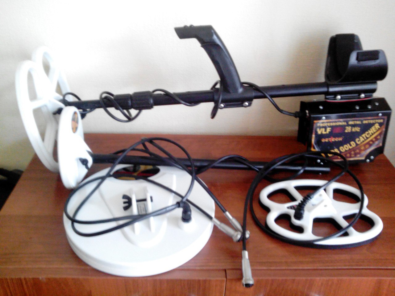

Приветствую всех коллег по хобби! Вот я и стал счастливым обладателем болгарского шедевра профессионального металлодетектора Detech Gold Catcher 28 кГц. Хотя тема не про него, а про Detech Relic Striker, но они как близнецы по конструктиву и по органам управления и настройке, разница только в частоте и в размере катушки. Думаю что тесты будут интересны многим, что даст возможность для сравнения этих двух болгарских монстров. Если высокочастотник даёт такие показатели, то можно примерно представить что выдаёт точно такой же низкочастотник.
Ну с начала опишу свои впечатления о приборе. Конструктив конечно аля конец 80-х, металическая коробка с шурупами, штанга два колена алюминивые, нижняя пластик. Складывается и раскладывается в принципе хорошо, но не так легко как Деус конечно! Всё сделано крепко. Братцы болгары, выгляните в окно, ведь на дворе уже 21 век! Сбалансирован отлично, почти не чувствуется тяжесть в руке, очень удобно, на кисть ничего не давит и не выламывает кисть. На рукоятке какие то две пимпочки, не понятно для чего, типа заглушек, видимо задумали что то сделать там, и потом передумали. Бортики корпуса выходят за сам корпус для защиты крутилок и тумблеров от случайных ударов и поломок механических как при транспортировке так и при эксплуатации. Всё таки не удержался и разобрал коробочку, было очень любопытно что там внутри, а там собственно говоря всего три платы, две спереди и сзади с крутилками и тумблерами и динамиком и одна сбоку самая большая, и пустоты немерено, туда можно ещё два Тежона запихать! Но основная плата выглядит вполне современно и наворочено, напичкана множеством мелких деталек, туда с паяльником не сунешься как в Тесорки!
Давно я присматривался к этому аппаратику, но уж цена была кусачая за новый, приобрёл его случайно б/у по очень приемлемой цене, но почти новый с двумя дополнительными катушками 6Х8 и 9Х9, в комплекте шли две катушки 6 и 10 дюймов. Из всех катушек мне больше всего понравились 6 и 9Х9.
Первый выход на природу меня поставил в тупик. В принципе у меня опыт большой с аналоговыми приборами, по крутилкам и тумблерочкам было всё понятно что и зачем, НО!!! Я ни как не мог отстроить грунтбаланс, пока не нашёл инструкцию в интернете на русском языке. Я бы в жизни ни когда не догадался бы как он настраивается!! А настраивается он в режиме алметал, тумблер норм/глубокий на норм, один тон, а потом самое интересное, надо нажать на крутилку ГБ и держать её пока включется отстройка от грунта, треш до слабого гула и потом только отстраиватся, крутилка ГБ крутится во все стороны без упора, как сказано в инструкции надо крутить по часовой стрелке и качать катушкой пока гул не сравняется и так раз 6-7. Ну после этого я всё таки отстроился от грунта причём легко! Так же в инструкции призводитель предупреждает про пустые ямки, про горячие камни, про электропомехи от кабелей, ЛЭП и других приборов, но на деле я этого ничего не увидел, походил по карьеру рядом с ЛЭП, над ямками походил, с другим прибором с Голден Маск 4 на 18 кГц рядом тестировал и сравнивал, аппарат ни каких признаков ложняков и глюков не проявил, работал чётко и стабильно, только один камушек хапнул и то в режиме алмет, хотя Голден Маск 4 там же хапал камушки только в путь! По пляжам пока не ходил, да и солёной воды у нас нет, хотя Голден Маск 4 себя на пляже очень достойно показал, но только в режиме автоГБ, в ручном горячие камни достанут.
Ну в заключении что хотелось сказать, прибор настоящий профи со всеми проф фишками которые чётко работают, конечно дизайн подкачал, не современно как то, комрады засмеют!! Внешне конечно не впечатлил, а вот по своим возможностям он меня очень сильно удивил!! Самое интересное в нём это тумблерочек НОРМ/ГЛУБИНА (low/high), сначала я подумал что это что то вроде турборежима для перепроверке слабых и сомнительных сигналов как во многих приборах есть, но как оказалось это не так, в режиме НОРМ это подавление помех, а вот в режиме ГЛУБИНА прибор раскрывается во всей своей красе и выдаёт просто фантастические и стабильные показатели, но это в следующем посте, где я выложу воздушные тесты во всех режимах прибора. Сами посмотрите что за волшебный тумблерочек и какие чудеса он вытворяет.
Да и ещё, в описании прибора заявлено возможность работать с беспроводными наушниками опционально, но ни где я не нашёл что в нём есть встроенный радиомодуль или блютуз как в ХР ГМП или Джимаксе и тому подобных, если в штеккер для наушников вставлять трансмиттер, так так любой может аппарат работать. smile.gif Да и регулировки громкости в нём нет, орёт как резанный. 15.gif

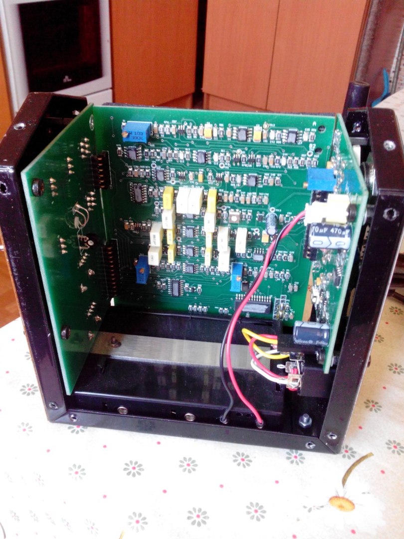

QUOTE(КАНОНИР @ Jul 31 2016, 15:07)
И как на режиме "глубина" он ведёт себя в реальном поиске?
Я же уже говорил, что режим ГЛУБИНА это не турбо режим для перепроверке, а такой же ходячий режим как и НОРМА, ведёт себя стабильно, без глюков и ложняков, как в ручном ГБ так и в автоГБ, чуйка в красной зоне стабильно, но это по нашим грунтам, как на солёном пляже с высокой минерализацией или чернозёму не знаю, у нас их нет, но в карьерах отлично себя показал, как в песчаных с пресной водой, так и в гранитных.
Сообщение отредактировано Кулибастер: Jul 31 2016, 15:16
Кулибастер
post Jul 31 2016, 15:25
Создана #27
Сообщений: 354
Зарегистрирован: 9-April 13
Из: город Петра
Пользователь №: 55,109
Репутация: 69 кг
Вот потроха.

QUOTE(Кулибастер @ Jul 31 2016, 15:25)
Вот потроха.
А что там с озвучкой ? Два тона - на чёрный и цветной ?

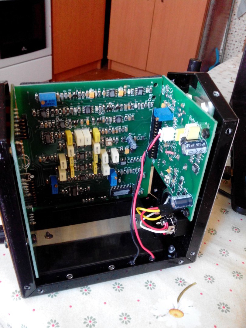

QUOTE(Кулибастер @ Jul 31 2016, 14:25)
Вот потроха.
Явно видно два канала, подстроечников мало что говорит об обкатаной схеме.
Ну и тренд - затёртые микрухи.
С обратной стороны плат детали имеются?
Кулибастер
post Jul 31 2016, 21:07
Создана #32
Сообщений: 354
Из: город Петра
Репутация: 69 кг
QUOTE(Shon @ Jul 31 2016, 21:04)
Нее, дальше ковырять не буду, что бы не сломать чего.
Это хорошо или плохо? smile.gif Не понимаю в этом к сожалению, но интересно. К их прибору с 4 кГц присматриваюсь.

QUOTE(КАНОНИР @ Jul 31 2016, 20:44)
Плохо или хорошо решает в каждом конкретном случае схемотехника, вот в Tesoro Golden Sabre также два канала. Он известный в Европе как сокращенное TGSL. На самом деле клон фирменного прибора Golden Sabre который выпускался в 80х - 90х фирмой Tesoro. Полностью аналоговый прибор.
