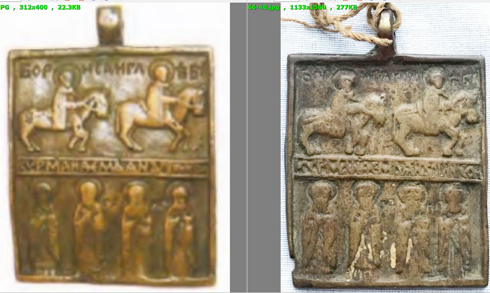

Кстати... Не оставляет мысль, что предмет http://mednolit.ru/photo/mnogosjuzhetnye_i...001a/628-0-6955 был датирован Дадыкиным неверно, а я не глядя перенёс датировку вместе с фотографией в Каталог...
Фотка там микроскопическая, почти ничего не видно.
По крайней мере по этой, сегодняшней иконе (см. выше), я 16-го века как-то не наблюдаю.
Хотелось бы мнений, коллеги.
Prenebregai
post Jan 13 2023, 21:41
Создана #2808
Сообщений: 668
Зарегистрирован: 7-April 15
Пользователь №: 2,332,271
Репутация: 154 кг
это как минимум, разные иконы.
Хорошо бы сравнить размеры. Судя по оглавию икона из собрания Дадыкина мне представляется более ранней\
Сообщение отредактировано Prenebregai: Jan 13 2023, 21:41
Калинин
post Jan 13 2023, 21:49
Создана #2809
Сообщений: 20,451
Пользователь №: 6,423
Репутация: 1977 кг
QUOTE(Prenebregai @ Jan 13 2023, 21:41)
Мне тоже, но шестнадцатый?..
Собственно, качественных отличия тут два: оглавие и... и всё, потому что говорить о наличии упряжи на лошадиных крупах дадыкинской иконы не приходится: и фото мелкое, и замоленность немалая.
Что касается количественных, то их можно списать на то, что вторая - переливок, причём не самого умелого мастера, потому что-то поплыло: потолстели лошадки, сократилось расстояние от голов святых до рамки с поименованиями...
Prenebregai
post Jan 13 2023, 22:00
Создана #2810
Сообщений: 668
Репутация: 154 кг
Вторая икона скорее 18 века. Первая же - видимо 17 век.
Интересно, почему этот сюжет не получил дальнейшего, широкого распространения?
Калинин
post Jan 13 2023, 22:19
Создана #2811
Сообщений: 20,451
Репутация: 1977 кг
QUOTE(Prenebregai @ Jan 13 2023, 22:00)
Согласен и с первым и со вторым. Буду переносить в соответствующий раздел.
О, это общий, большой вопрос по множеству изводов и типов...
Можно в данном случае предположить, что данный тип был заказным какого-то локального согласия или даже общины, и по мере рассеяния (например), интерес к типу сошёл на нет - не стало людей, для которых он был дорог, памятен и, так сказать, конфессионально осмыслен.
