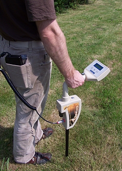

а вот обратите внимание на решение, если кому непонятно - черная труба, направленная в землю это катушка smile.gif
Да хороший приборчик, можно вместо пинпоинтера попользоваться.

QUOTE(kali @ Dec 21 2010, 14:38)
Буржуи так не думают... Gold Coins - 3,2 m

QUOTE(twinas @ Dec 21 2010, 14:50)
3.2 метра глубина !!!!! Пока откапаешь находку и накапаешься и нае,,,,,,ся . 14.gif

QUOTE
она по другому принципу работает, потому такая выпендрежная....
кстати, пятак катин, вряд ли увидит , ей что-нить покрупнее надо. горшок. а лучше два!

QUOTE(Русланыч @ Dec 21 2010, 15:45)
Ну дык о чем и речь... А оно кому надо? К такому аппарату персональный экскаватор надо, ну или толпу бомжей за бутылку...
