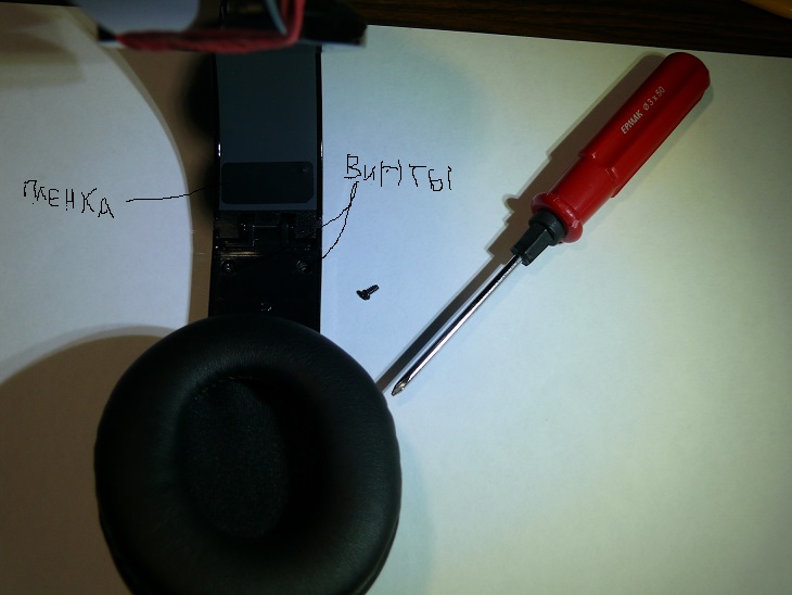

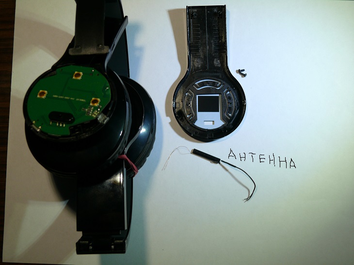

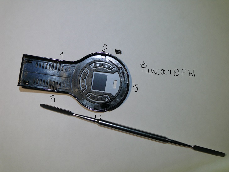

Всем ДВС. Расскажу о переделке наушников Триколор. Это не инструкция, а всего лиш мой вариант . Производитель заявляет дальность действия наушников в 50 метров, мне такая дальность не нужна и поэтому я убрал антенну в приёмнике. Дальность сократилась до 5 м. и заметно снизилось количество шумов. С внутренней стороны наушника R удалил декоративную пленку, вывернул 2 винта. Тонким и узким предметом отжал защелки наружной накладки. Удалил антенну. Собрал в обратной последовательности.Присоединенное изображениеПрисоединенное изображениеПрисоединенное изображение В общем, этим можно ограничиться и использовать наушники по назначению, но меня не устроило их качество. Оголовье жёсткое, динамики болтаются и скрипит пластмасса. Решил совместить приемник с UR 30. Об этом расскажу позже.

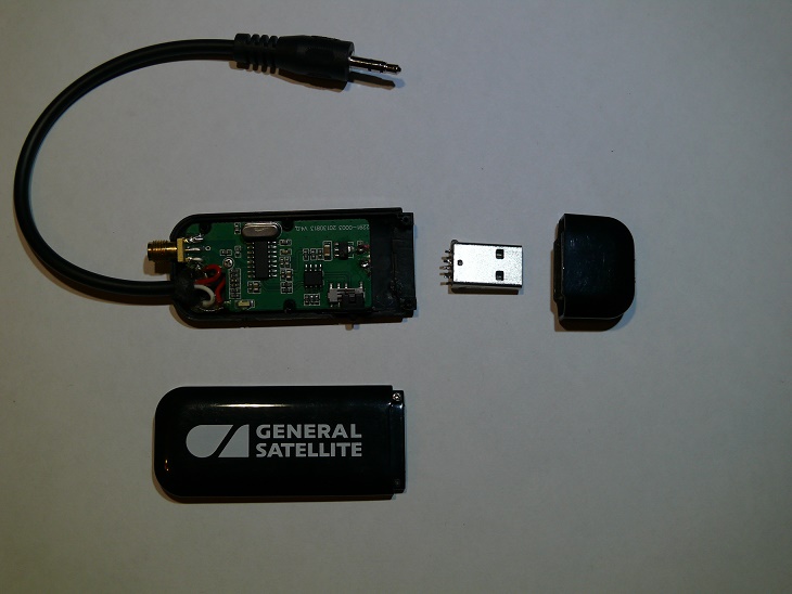

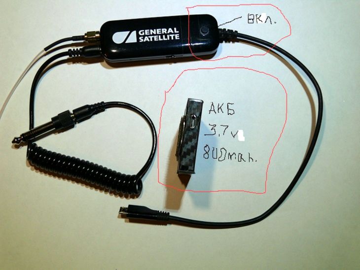

Теперь по трансмиттеру. Сафари без подбора сопротивления работать отказался, обратился к теме Радиоманс, в посте№1 он приводит схемы согласования трансмиттера с МД. Схема №2 , отмеченная как для Эксплорера, подходит для всех minelablogo.gif . Разобрал трансмиттер, выпаял разъем входного кабеля и USB. Подпаял кабель непосредственно к плате и поставил сопротивление. Питающий провод припаял на место USB. /на фото отсутствует т.к. Сафари продал и этот трансмиттер сейчас подготавливаю для Фишера друга/Присоединенное изображение Места пайки и крепления кабеля обильно промазал нитролаком. Питание трансмиттера брал от батареек МД, вставлял контакт-пластину за 3-ей батареей.

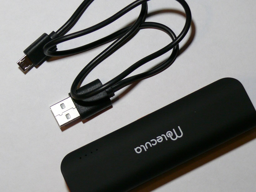

Для Makro Racer подборка сопротивления не понадобилась. На место USB поставил кнопочный выключатель т.к.батарея питания крепится на "липучке" к крышке батарейного отсека МД закрытого защитным чехлом. Питается трансмиттер от Li-on батареи, емкостью 800ма, 3,7в.Присоединенное изображение Упаковал её в коробку от карты памяти, в корпус коробки вклеил micro USB.Присоединенное изображение Через этот разъем осуществляется питание трансмиттера и зарядка батареи.

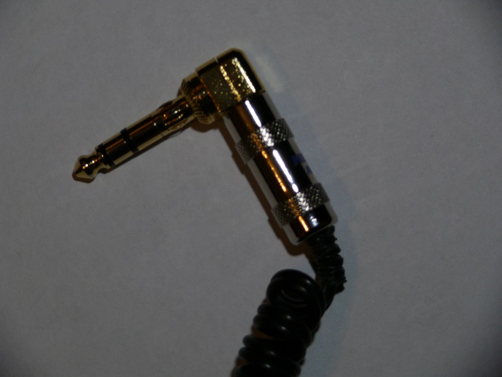

Первый вариант - это обычное стерео подключение аудиоаппаратуры. В МД звуковой выход - моно. Поэтому- вариант -2. Есть смысл трансмиттер не трогать, а сопротивление поставить в разборный переходник на 6,3 мм. Бывают такие. Сопротивление необходимо подбирать . Сначала поставить переменное сопротивление и вращая его добиться наилучшего качества звучания. Затем цифровым омметром замерить значение сопротивления и по нему подобрать постоянное.Присоединенное изображение

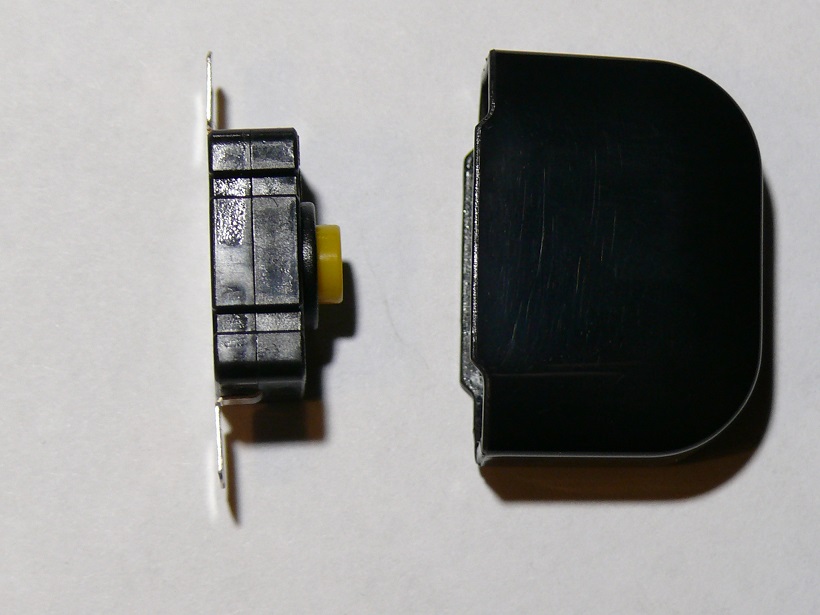

Bekas
post Jan 9 2016, 17:30
Создана #32
Сообщений: 59
Зарегистрирован: 13-January 13
Из: г.Клин.
Пользователь №: 51,543
QUOTE(Нумизматик @ Jan 7 2016, 14:54)
Привет! Bekas можно по подробней про АКБ и ВКЛ

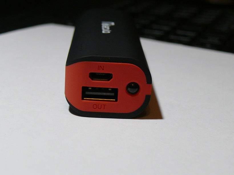

АКБ - Li-ion или Li- pol. ,бескорпусная батарея /дешевле/, емкостью не менее 800mah., напряжением 3,7 вольта. Тогда Вам хватит на 6-8 часов. Вставил её в корпус от карты памяти. В продаже имеются внешние АКБ, небольших размеров, уже полностью готовых к применению без переделки.
ВКЛ - фиксируемая кнопка: нажал - вкл, ещё раз нажал -выкл. Присоединенное изображениеПрисоединенное изображениеПрисоединенное изображение[attachmentid=

Здравствуйте. Длина антенны составляет 10 - 15см., наобум, чтобы не очень мешалась. Это в трансмиттере, а вот в приёмнике антенну нужно убрать совсем, под корень. Этим Вы избавитесь от шумов. Производитель заявляет дальность 50 м., при работе с МД такая дальность не нужна. Сопротивление динамиков наушников из комплекта составляет 32 ом. Удачи.
