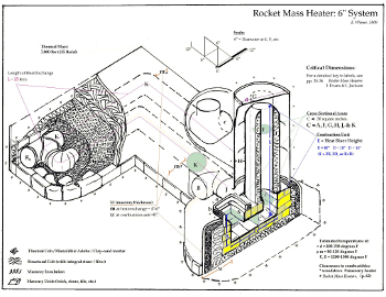

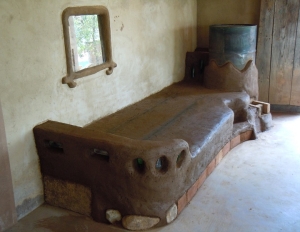

В этом году попробовал сложить и получился неплохой экономичный симбиоз буржуйки и лежанки- ракетная печь. Топится с ноября по сегодня. В интернете есть по этому типу печи довольно много. Из больших плюсов - топится "некондицией" тонкими длинными жердями до полутора и более метров длиной, то есть тем, что обычно сжигается на участке. Второй плюс - этот сорт дров очень быстро сохнет и легок в заготовке, также при отсутствии сучков, похож на печь длительного горения - под действием силы тяжести сами падают в топку. Еще плюс металлическая часть отдает тепло быстро, кирпичная набирает и отдает его потом. Также к положительному моменту добавил бы пожаробезопасность, проводил замеры при топке сухим дубом: Т металла 168, лежанка 40-45, дым на выходе 25-30. Фото не моей печи, у меня примерно также, но Г-образно.
По поводу осиновых дров. Сухая осина очищает дымоход "добела". Жара, правда, от нее не густо.
