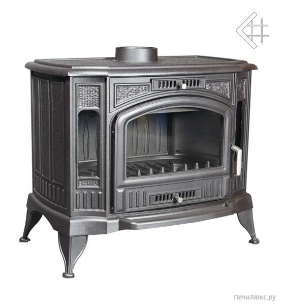

Первое растапливание печи, долгое время не топившейся, частенько приводит к пожару, например из-за растрескавшегося кирпича трубы... А что касается камина - я для себя (когда буду строить новый дом в деревне; не для отопления, а чтобы смотреть на огонь и греть кости ИК лучами) вижу актуальным примерно такой вариант:

Трындец будет вашему взгляду на огонь и дрова на ветер. Конструкция на лохов. закапчивается стекло и прочие \прелести\....
