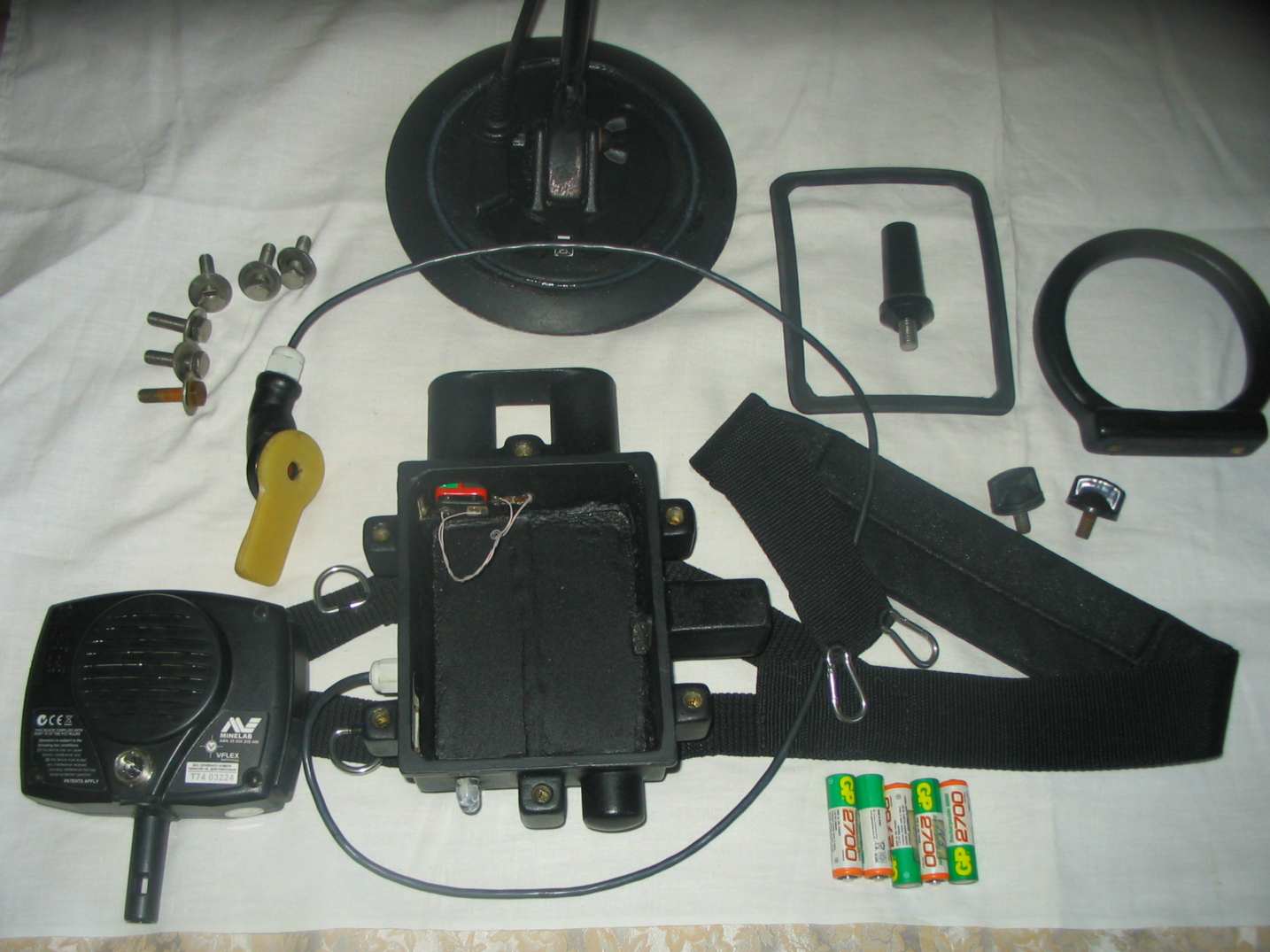

это ХРюндель ГМП распотрошеный! я резюки менял,вскрывал. заодно все пропаял, лаком залил плату и дырку в боксе АКБ на всякий-який герметиком замазал.
а мысль с коробкой очуменная! но возни уж больно много.
я погружаться пока не планирую,пусть так пока...типа гкрмомешка сделаю,и на шею его.

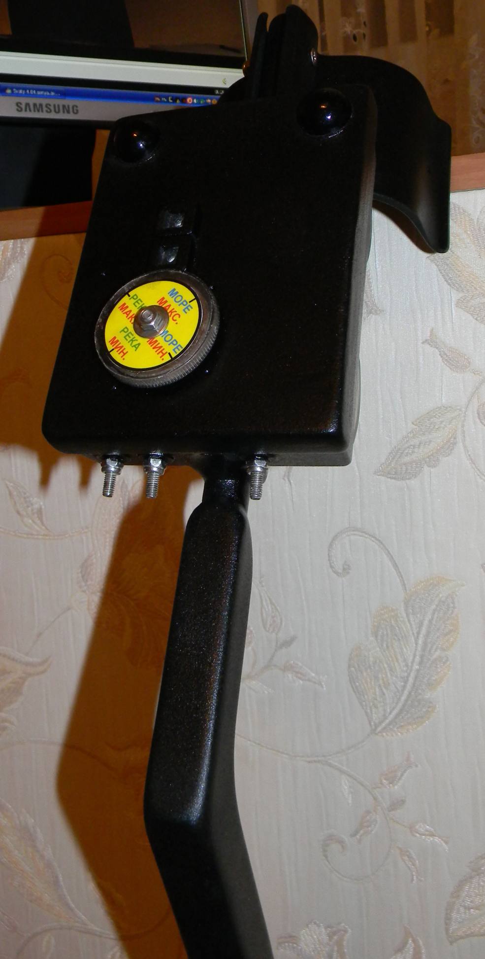

QUOTE(специалист @ Feb 21 2011, 20:58)
Она и так не промокнет cheesy.gif И крутить все можно. И даже еще добавил крутилочку от себя cheesy.gif

QUOTE(flagman @ Feb 21 2011, 23:04)
А чаво я должен сказать через год-два 14.gif Можно несколько вариантов ответов cheesy.gif

QUOTE(специалист @ Feb 21 2011, 23:19)
Один из вариантов - и на фига я так много крутилок делал, можно подумать, что кручу их постоянно.... а обслуживать и периодически менять колечки - обязан. Я ж не говорю, что все плохо. Все вроде по уму. Крутилочки зачетные, но чем больше дырок - тем больше вероятность протечки - и это факт. Зоркий прав - течет и заводское и самодельное, вопрос времени. Еще одно слабое место - твоя верхняя крышка - практически так же точно делал я свой бокс на Терру - сезон отходил, но к концу етого самого сезона - текстолит изготовленный литьем с эпоксидкой искривился и начал протекать...... Опять же гидроизоляция крутилок и прочих дыр изнутри сделана эпоксидкой, а она от воды разрушается, у меня на Грозе вообще ее повело и треснула она, и пустила воду..... sad.gif, пришлось переделать хол. сваркой . Чтоб нормально герметнуть резьбовое, клеешь цианопаном шахточку из обрезка трубочки удилища, заливаешь пару-тройку мм аквасиалом, и как застынет, через пару дней для прочности поверх дозаливаешь эпоксидкой... Ты б покурил форум, о твоем способе изоляции подробно рассматривалось 2 года назад.... Крутилок - минимум, вместо них герконовый ступенчатые переключатели, корпус красить бамперной краской Ньютон (она не застывает до такой степени чтоб шелушиться и обсыпаться).....короче вспомнишь мои слова еще.. 14.gif .

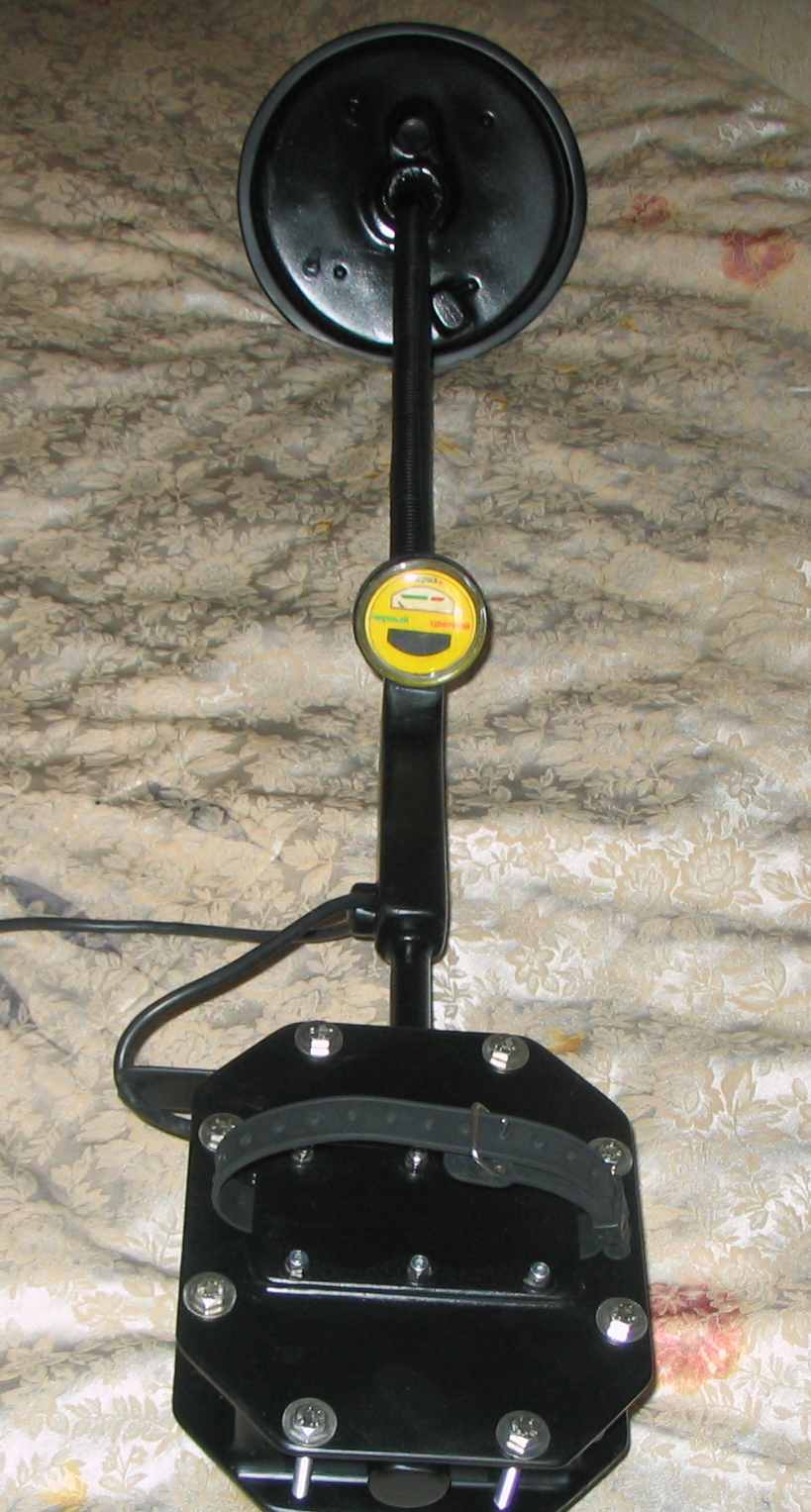

Флагман не забудь что я пресноводный. Герметизация верхней крышки у меня другая. А с крутилочками етими я уже 200 часов отходил в прошлом сезоне. Да и дома на кранах стоят и вообще опыт по сантехники кое какой имеется. Ты посмотри на досуге скока давления держит катриж от смесителя. Крутилочки из них сделаны. А у меня мах 0,3 (3 м)если я утоплю его, правда он плавает. А в реале 0,1. плюс внутреннее давление ну и еще пару нюансов cheesy.gif

QUOTE(специалист @ Feb 22 2011, 09:15)
Так же точно ты залил в углах латунные резьбовые втулки в которые через резиновую прокладку вкрутишь нержавеющие винты прижимающие верхнюю крышку, в чем отличие-то? smile.gif . Толщина верхней крышки должна быть около 8-10мм (если тоньше - будет гнуться, а вода - сочиться), обжим должен быть равномерным (иначе тоже будет сочиться), я считал обороты на каждом винте - не удобно. Полностью клеяный текстолитовый корпус - не гуд, лучше взять подходящий с нижней крышкой пластиковый, польский для электронных самоделок. Вытаскивать для перезарядки батарейки - тоже гемор, проще поставить акб и цепь коммутации: нагрузка-зарядное на герконовом переключателе. Ты молодец, сделаешь все красиво, работоспособно, получишь эстетическое наслаждение, плюс удовольствие от кучи регуляторов на морде прибора..... но поможет ли это все тебе в работе? нет, скорее наоборот, прибор должен быть дубовый, уронил - нестрашно, не помыл - тоже пофиг. Клеяный текстолитовый корпус с кучей дыр - это разве надежно? год-два походишь конечно, ...хочешь наступать на мои грабли .... пожалуйста, никто не запрещает..... smile.gif. На фотках мое движение на пути "прогресса" (средняя-левая-правая) smile.gif .

Флагман верхнюю крышку я сделал из пластеглаза, она справа на фото. Она будет посажена на силиконовый герметик а сверху проклею термоклеем. Винты так для порядку. Поверх винтов тоже термоклей. Чтобы разобрать придется термоклей срезать ножом. Питание внешнее как на мече. Протечка исключена. В корпус будет вмонтирован клапан для проверки герметичности. Если возникнет необходимость вмонтирую манометр для контроля избыточного давления, но это вряд ли понадобится. Что касается крутилок то я с тобой согласен что это слабое звено, но мои испытания в прошлом сезоне показали что это достаточно надежно. Двойной сальник с силиконовой смазкой себя неплохо показали. Что касается необходимости регулировки прибора то с этим я с тобой готов поспорить. Они нужны. Как ты понял это подводный прототип хрюндиля. Я с ним не работал. Возможно кое что можно убрать,но я пока об этом не знаю. В итоге вес прибора увеличится грамм на двести. Согласись что иметь полноценный прибор очень не плохо. Можно ходить и по сушнеку без какого либо ущерба и полностью использовать возможности прибора. Прошлый сезон я ходил с тесоро и учитывая полученный опыт три настройки я оставлю по любому в новом корпусе. И добавлю регулировку громкости наушников. То есть тот сопливый прибор заимеет новый корпус с четырьмя крутилками подобный этому. И будут установлены два таких же герморазьема(петание-наушники и катушка) Вот как то так cheesy.gif

Кстати может кто знает как выполнена герметизация меча. Думаю что также и наверно всего один сальник lupsk.gif
