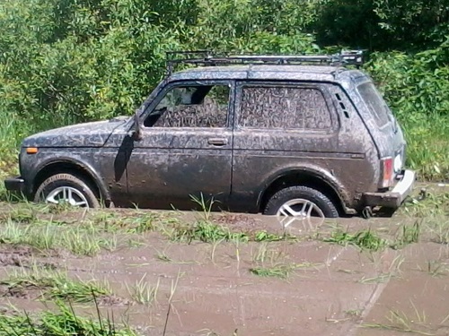

Здравствуйте товарищи! Появилось желание к весне купить "ниву" так как у меня никогда  не было ее, прошу знающих рассказать о возможных поломках, сложности в ремонте и стоимости ремонта.
С уважением, Сергей.
Решили, берите не пожалеете, у самого нива. Доделки делаются своими руками.
Генератор устанавливается на другую сторону вверх под капот и никаких проблем, но запаску надо убирать на багажник. Багажник все равно ставить придется так как реечный домкрат обязателен а он длиной 1.5 м., меньше не берите иногда 5 см. не хватает. Запаску убираете, можно и катушку зажигания поднять, место позволяет.
В рулевых наконечниках просверливаются отверстия и вставляется масленки, утопил машину, прошприцевал наконечники, ну и все остальное.
Ступицы нерегурируемые продаются вообще не вопрос, но я езжу на стандартных.
Гражданский лифт до 5 см. желателен, комлект ставится легко.
Бампера менять надо, чтобы домкрат подставить. Вместо стандартных бамперов берется швеллер 10 и переделывается. Все резинки и пластмасски устанавливаются на швеллер, швеллер красится серебрянкой, от заводского не отличишь.
И еще совет, если застряли, лучше не тягать из грязи, а поддонкратить и выехать самому, поверте лонжероны целей будут.
На счет резины надо чем-то жертвовать. Хотите ездить по бездорожью, грязевая, но она гудит. Если поставить не гудящую, в грязь не влезешь.
Под пороги профиль прямоугольный тоже желательно поставить, чтобы пороги не гнуть.

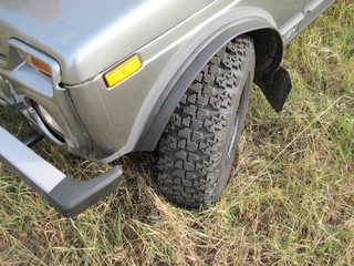

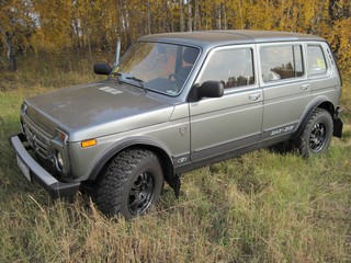

В 10-ом году купил Ниву Бронто, пятидверку. Новую. Сразу поставил антикор, антишумовуху и поменял резиновые уплотнители на дверях (родные не достаточно плотные, менял на уплотнители с восьмой жиги). Катаюсь на ней только март-ноябрь. Выдержала шесть полноценных сезонов. Пробег больше сотни. Ничего у неё не гниёт, ни пороги, ни двери. В конце сезона в антикор сервисе замазали где потёрлось и всех делов. Из поломок - поменял термостат, убрал железный, поставил керамический. Один раз ремонтировал генератор. Пару раз ломал на ямах на трассе опорную пластину (ремонт в пределах 500 р.), заваривал раза три защиту снизу. Всё остальное обычная текучка - развал схождения, замена копеечных лампочек, предохранителей. Практически все поломки - последствия встреч с ямами. Катаюсь, как правило, далеко от города - километров за 300-400 (близко от города делать уже нечего) из которых километров 100-150 только с помощью двух "волшебных рычажков" rolleyes.gif , дня на 3-4. Нива, как и любая машина, ухода требует и проедешь там, где никто не проедет, проверено. Есть у неё одно очень неприятное "родимое пятно" - при езде по городу в пробках греется она, но с этим тоже можно бороться.

А чем "Бронто" отличается от "не Бронто"?

Менял один раз после очень серьёзного удара. Ехал бы аккуратно может и до сих пор бы стояли старые. А отличается подвеской - рычаг сзади стоит треугольный и опорная пластина с шаром.

Колёса 235/75/15 медведи? И арки резанные? Если правильно увидел smile.gif

Именно так.
