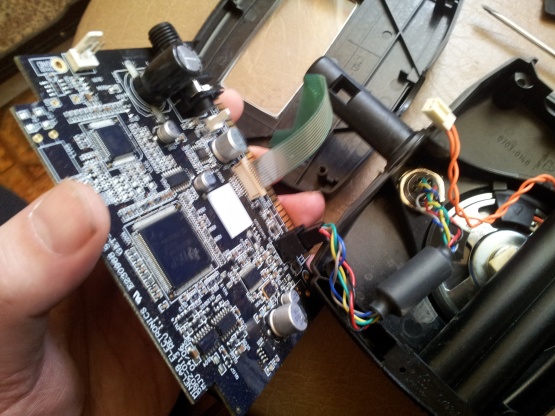

Тоже не раз сталкивался. Приведу свои предположения.
Первое - (технические моменты) - проверял и "поджимал" иголкой контакты в разъеме на кабеле от катушки.Этот "косяк" часто в практике (и не только на Терре) выскакивает.
Контакты питания от батарей тоже можно проверить подразтянуть для лучшего контакта .
Еще прибор сам по себе выключался когда ложили на землю - проходила инфа на форуме, что надо "укрепить фериттовое" lupsk.gif кольцо (то что от разъема) от катушки к плате, расположенное внутри блока.
Второе.- (условия поиска) - например меняется влажность воздуха (искать на одном месте в жару днем и ночью чувствуется разница)... ну и Дедушка играет, помочь не помочь. biggrin.gif

Тоже была такая фигня, кладёшь прибор, отключается. С ферритом всё норм оказалось. Вылечилось вытягиванием контактов под батареи.

было такое прибор сам отключается по причине как раз просевших пружинок в бат. отсеке smile.gif

И мне помогло. Просто недавно менял "раздавленный" дисплей на Терре (есть моя тема - в разделе тех.помощь) - производил "вскрытие" блока. Обнаружил smile.gif этот "ферит" - инфа по нему раньше проходила, не обращал внимания.
Фиг его знает. Пока как было, так и оставил.

если-бы феррит был оторван вы бы это поняли бесконечными фантомами 17.gif facepalm.gif лучше его закрепить понадежней. на откл. прибора он ни как не влияет. у него др. функции
