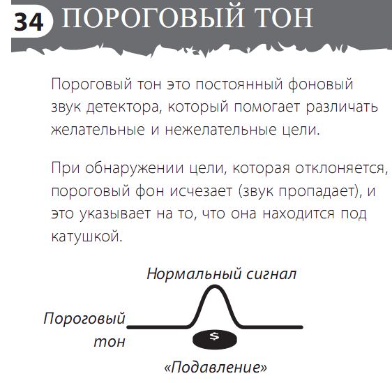

У Х-терры ПТ в режиме АМ нужен для того чтобы отличить железную цель от цветной. Например, кроненпробку железную от монеты с точно таким же ВДИ
В случае железной цели ПТ прерывается в случае цветной нет.

Поддержу.Инструкцию надо внимательно читать,там даже с картинками. biggrin.gifТакая пробка в полифонии будет отличаться по звуку да и вди будет не стабильным.

Ну и, чего там такого в инструкции? В маске, да, ПТ прерывается над черниной, причём даже тогда, когда рядом с черниной путная цель smile.gif , а в АМ?

откройте чернину, закройте цвет хоть 46-48 и на дискриме будет затыкаться ПТ.
Но не на алл металл!! Кому читать инструкцию то??Присоединенное изображение
И в АМ тоже прерывается а в режиме маски кроме того нет сигнала если ВДИ цели
попадает в закрытые сегменты. В АМ сигнал будет на любое ВДИ а ПТ прерывается
на цели имеющие ферромагнитную составляющую отклика и не обязательно это железо может быть и подмаскированная цветная цель.
Х-терра совсем не такой уж простой прибор как может показаться на первый взгляд 17.gif biggrin.gif

А может быть просто усложнять не нужно? Кстати, сейчас пролистал инструкцию и где там о ПТ в АМ? Что же касается практики, то да, я не любитель ковыряться в настройках, чего и не скрываю. Только вот и в работе я не замечал, что бы в АМ прерывался ПТ над черниной. Давайте сойдёмся на том, что то ли в моём, то ли в вашем приборчике узкоглазые чего-то там недокрутили и соответственно приборы у нас работают по разному! biggrin.gif
