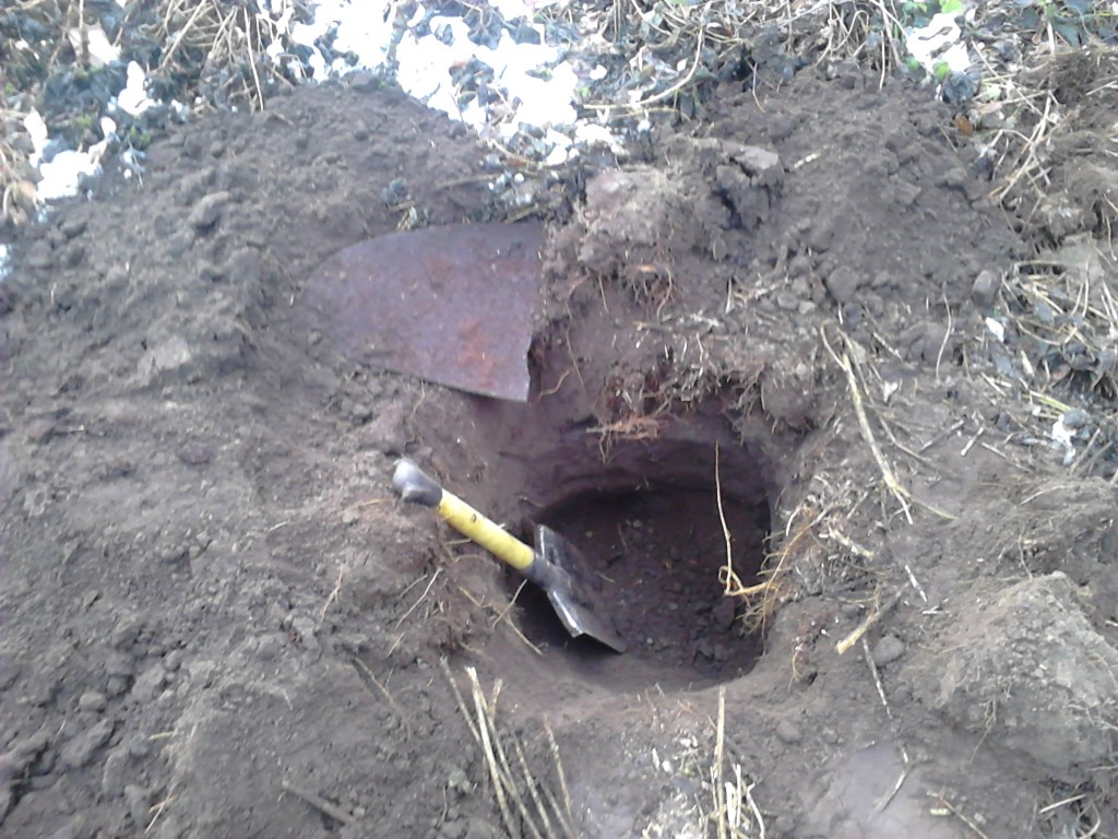

Проясните пожалуйста ситуацию. Прибор Х-Терра 705, катушка DD стандартная 7,5 кГц. Копал в пещере, на полу плотная глина, минерализация на автомате 71, в ручную так же, чуствительность 28. Поймал сигнал, выкопал гвоздь, стал проверять в режиме пин поинт, в яме чисто, а чуть в стороне хороший сигнал. Переключился в режим поиска - сигнала нет, в пин поинт - хороший сигнал (правда число ID иногда отсутствовало хотя сегментация круга указателя была полной). Решил копать, выкопал яму 90 см. регулярно проверяя наличие сигнала в ней и в отвале. В яме сигнал оставался постоянно, в отвале тихо. В конце сигнал начал до определенной глубины увеличиваться, а потом ослабевал. Пробовал копать по бокам на уровне максимального звука - безрезультатно. Убил на яму около 6 часов, руки отваливаются, но ничего не прояснилось. Есть реальные соображения по этому поводу?

Проясните пожалуйста ситуацию. Прибор Х-Терра 705, катушка DD стандартная 7,5. Копал в пещере, на полу плотная глина, минерализация на автомате 71, в ручную так же, чуствительность 28. Поймал сигнал, выкопал гвоздь, стал проверять в режиме пин поинт, в яме чисто, а чуть в стороне хороший сигнал. Переключился в режим поиска - сигнала нет, в пин поинт - хороший сигнал. Решил копать, выкопал яму 90 см. регулярно проверяя наличие сигнала в ней и в отвале. В яме сигнал оставался постоянно, в отвале тихо. В конце сигнал начал до определенной глубины увеличиваться, а потом ослабевал. Пробовал копать по бокам на уровне максимального звука - безрезультатно. Убил на яму около 6 часов, руки отваливаются, но ничего не прояснилось. Есть реальные соображения по этому поводу?
Было пару раз такой глюк. Рыл, рыл, а сигнал в яме так и оставался. Хорошо напарник рядом был, прозвонил экспом, а у него тишина. Короче закопал и не парился. minelablogo.gif

Пина нет. Но встроенный показывал центр в середине ямы. Яму вырыл см.60 в глубину и столько же в диаметре. Сигнал не громкий +46. Главное в силе не менялся, что сверху, что в яме. За всё время, такое 2 раза было. Я в какой то теме писал за это.

Какая осыпка?? Я же выше писал, что яму напарник экспом проверял. У него была везде тишина. А у меня тихий +44-46, как на глубокую монету.
