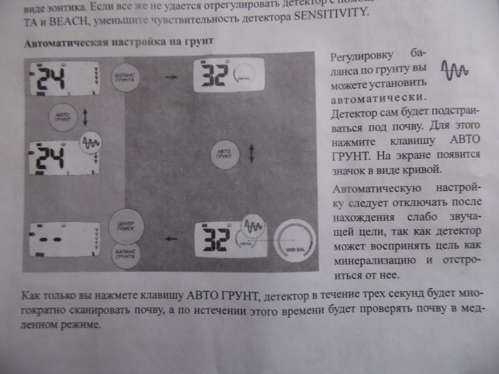

Тут мы нечаянно ребят обидели. Да Несколько эмоционально получилось, так что не держите зла - ведь по делу то тёрки довольно глубоки!
- Купив 705 первым делом перешерстил весь интернет и скопировал на бумагу типа инструкции наиболее полезное.
- в первый же выезд попал на сильно мусорнрое место, едва отстроился, с ДД от обильности звуков начался вынос им даже вывтекание мозга - чуйку пришлось сильно убрать. Отстроился на чистом месте, песочек. Выкопал лунку. Бросил на дно денгу... yikes.gif - не видит моя 705 с 25см... и даже с 20...ЁМАЁ! вот так терра!!!
smile.gif Как хожу сейчас (расскажу упрощённо-для неосвоивших прибор)
- Приехал на место. Алмет, автонастройка (не автогрунт!), убрал чуйку до 10-15, отстроил ГБ, поднял снова чуйку до 29-30. Не катит - чутка убавим, но при случае и довернём!
- Цифири здесь, в ГБ не просто так. Если показания ниже 25-30 - буду передвигаться быстро и рассчитывать скорее всего на потеряхи
-Если выше - минерализация и темнота грунта показывает что тут есть культурный слой. Здесь надо передвигаться медленнее и вдумчивее
- К множеству звуков на большой чуйке привык довольно быстро (приучил себя). Потом слух сам выделяет нужный сигнал. Чуйка повторюсь - всегда почти до глюков и ложняков.
- Если место мусорное, ставлю 9 моно (точнее концентрик). Перед этим ОБЯЗАТЕЛЬНО перенастраиваю прибор (кнопки + и -, ВКЛ).
-Опять манипуляции с ГБ
- Чуйку опять на грани комфортного воспреятия.
-Периодически повторяю отстройку ГБ (может и не надо, но как то уж так привык)
- о скорости. У меня 1 мах примерно 1 сек. На мусоре, в лесу и т.п. мах короче. В чистом поле дуга может достигать 2,5 метра
- с ушами хожу мало
подстраиваюсь вручную редко
монеты на ребре считаю довольно редким явлением - это скорее на пашне- перепашке или фунде....
- В тестах на глубину надобно знать, что катушки на 18,75кгц не столь глубоки как на 3 или 7,5. Кроме того в искусственных тестах на глубину чистая необросшая гало монета в рыхлом грунте берётся не так глубоко -как пролежавшая здесь пару-тройку сотен лет.
- Важно знать и следующее: глубина залегания артефакта определяется чаще всего толщиной культурного слоя. Если он 10 см - соответственно те же монеты будут неглубоко. Если на полметра - гораздо глубже, и у поверхности, и на 10, 20, 30 и более см - вплоть до границы с материком
Ну и на последок напомню основное - не стесняйтесь учиться и экспериментировать, задирайте чуйку, включайте Алмет - и вперёд . Удачи 17.gif

Вот за дельные советы большое спасибо! А так да, далеко не любой спорный сигнал копал, старый я уже, да и спина. Но копать не брошу и мать ... ее ети законы

Я в этом году,раз 5 одну и туже дорожку в лесу пробивал Теркой 705,с разными катушками,с разными настройками,и каждый раз по две,три монетки на дорожке 300-400 метров.Это учитывая что мои знакомые тоже Терками и Деусом до меня её били,и только потом мне эту дорожку показали. Сначала копал все чёткие монетные сигналы,потом все цветные,потом все спорные цвет-железо.Теперь осталось поднять все кованные гвозди,под которыми скорее всего тоже есть монеты,ну это наверно оставлю на следующей год. smlb.gif

QUOTE(Бухалло Билл @ Dec 16 2013, 16:08)
Вот здесь недопонял, если можно уточните (я из тех кто больше двух лет, но еще осваивает...) 14.gif
Вы считаете что тем выше показатель на ГБ тем выше минерализация? Или просто я так прочитал...
Сколько осваиваю думал, что менее 15 - макс. минерализация (морпляж), 15-29 - минерализованная (каменистый грунт, горы), 29-50 средняя (чернозем), более 50 - слабоминерализованная (лесная почва)...
у нас по другому катушкой 10дд 7.5кгц в лесу обычно БГ 10-20 чуйка 30 стабильно без фантомов. чернозем тоже стабильно бг 30-40 наиболее часто бг в этих пределах, . болотные грунты солнчи и горные как выше 50 или не отстраивается глюков валом лечится чуйкой на 20-23 и то невезде

Вероятно вышел словесный казус : sad.gif 17:
Я имел в виду, что чем выше показания цифр при настройке ГБ, тем больше вероятность находок. Поскольку "большие цифры" и более тёмный цвет грунта НА ФОНЕ песчаных почв свидетельствуют о наличии культурного слоя.
И наоборот. Чем ниже данный показатель, тем меньше культурный слой.
При поиске новых- не нанесённых на карты перспективных мест - как я уже говорил - мы первично ориентируемся на особенности рельефа и на характер грунта - локальные изменения его цвета и "цифру на приборе"
Ну а потом - всё как обычно...черепки, керамика, окалина от кузней, фрагменты угля...глина, ШЕлезячки, бронзячки, висьльки, кругляшки и прочее из ныне запрещённого к копу периода

Строган. По спорнякам - что копать, а что нет вообще это зачастую вопрос интуиции в числителе и лени-усталости в знаменателе 17.gif smile.gif
Ну понятно - звук в 2 прохода, и крест накрест. Но и цифирка порой скакнёт и звучёх в низы норовит. А бывает звучёк есть, а цифирьки нет, али сыграла непонятно...Можно конечно поколдовать со сменой количества тонов, или попереключаться с алмета в дискриминацию и обратно и прочие заходы на цель с бубном 16.gif smile.gif . Но проще с пары тычков срезать лопатой см 5 нрунта....Получается быстро и эффективно.
А вообще по сравнению с АСЕ или Тесорой прибор намного, гораздо меньше обманывается. Умница прибор!
