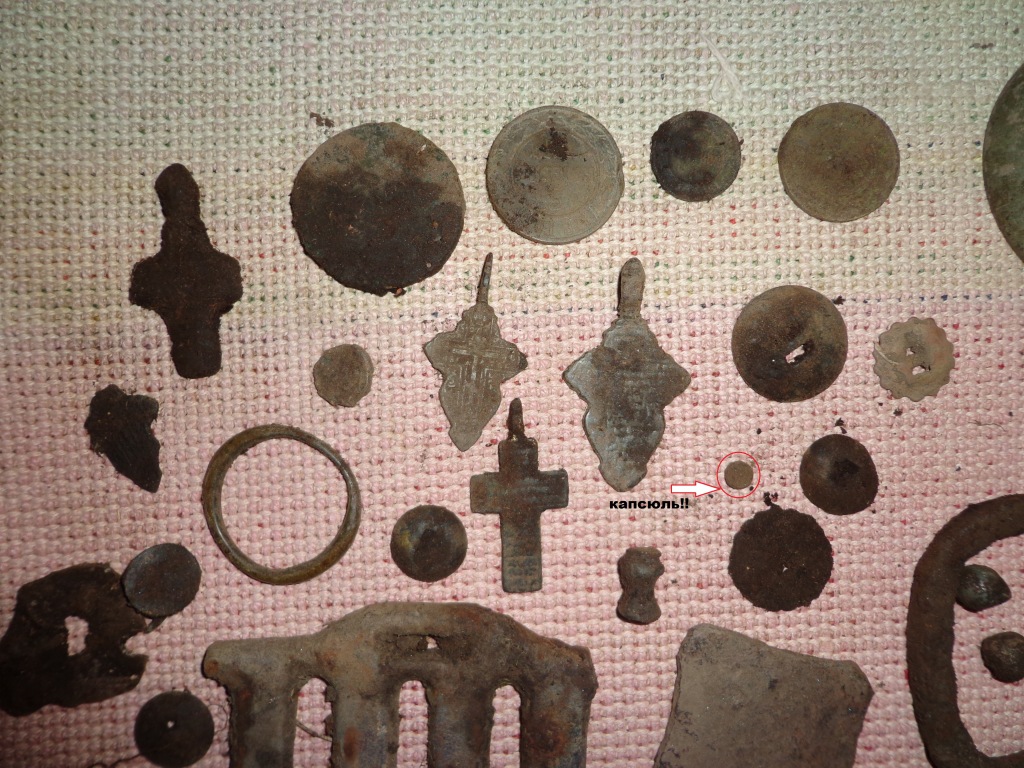

стандартной DD 7.5 мелочь тоже не хило smile.gif Присоединенное изображение

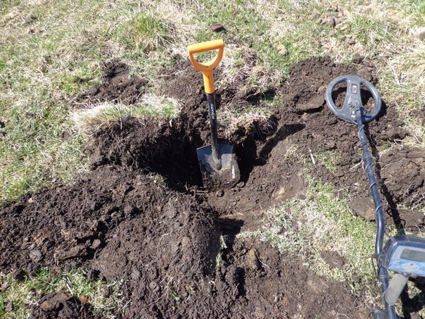

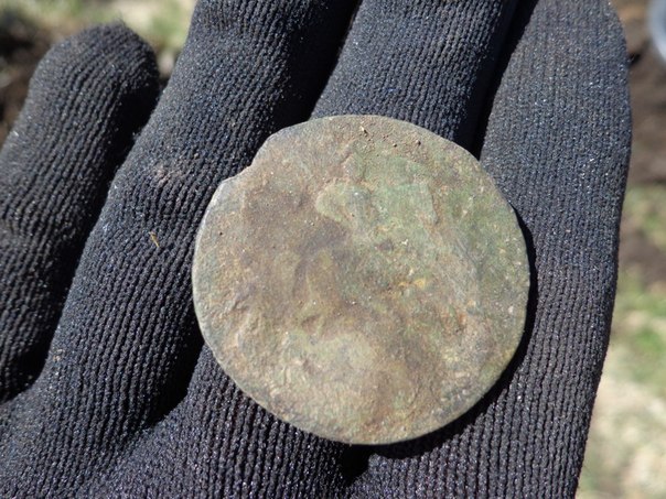

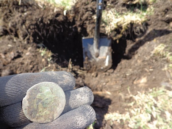

Тёрочка цепко со штатной катухой схватила монету. Сначала слабенько , дёрн снял посильней,
с хорошей глубины поднял кругляш с георгием, с обратной стороны видится мне вензель Елизаветы!!
