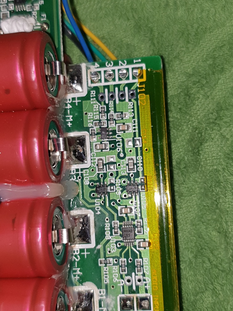

Доброго времени суток!!!

вот такие аккумуляторы у меня в блоке,

Старая ревизия АКБ, как в 4500, у меня такой же.

QUOTE(Viewer @ Apr 9 2020, 21:50)
На нем можно просто перепаять аккумуляторы, будет работать или не будет ???
сегодня вышел с этим аккумом продержался всего один час и вырубился, совсем банки мертвые.
Сообщение отредактировано Dimmasik: Apr 11 2020, 19:42

Можно перепаять, если нет точечной сварки. По хорошему банки лучше точечной сваркой приваривать к никелевой ленте, а её уже паять.

Главное очень быстро припоять нужно, если нет точечной сварки.

Забыл спросить емкость банки какая должна быть желательно ???

Наушники штатные и так стерео, динамики включены последовательно. Если отключить общий провод, то активируется усилитель. Нагрузочная способность его до 8 Ом, т.е. низкоомную нагрузку тянет. Мощность 1Вт. Штатные наушники Koss UR-30, динамики по 100 Ом. Работают при не активном усилителе, т.к. сигнал через общий провод его отключает, и переводит выход прибора сразу на наушники. Низкоомные наушники противопоказаны как самому прибору, так и имеют пару побочных эффектов. Первое, это падение напряжения на коммутаторах в АКБ, сопротивление которых в открытом состоянии около 2 Ом каждый. Второе, это как правило более низкая чувствительность, чем у высокоомных наушников, а именно она определяет, будете ли вы слышать слабые сигналы.
Банки в оригинале 18650 Sanyo 2600 либо 2700mAh, не из тяговой серии. Хорошо так-же пошли малазийские Самсунги. Критерий выбора я объяснял выше. Копайте документацию на элементы 18650 выбранного производителя, изучайте графики.

я читал что бессмысленно ставить большой емкосити видать запяматовал.

QUOTE(Dimmasik @ Apr 12 2020, 14:33)
Как тебе большая емкость помешает? Ну будешь неделю без зарядки ходить.
А глубины у тебя нет скорей всего из за акб. Раз они в корень дохлые. Разряженный акб не когда не даст глубины.
