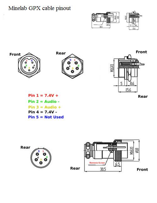

Согласно распиновке можно подключить наушники на аудио + и -, последовательно соединенные динамики левого и правого уха Koss-UR30 100+100 Ом, и подать питание от АКБ, не испльзуя внутренний усилок. Всё станет сразу ясно.

хотя думаю не просто так сделано так вернее всего входное сопротивление должно быть большим чтоб небыло наводок и помех в основном блоке а вот усилитель в БП может пострадать по входу но его должно убить сразу насметь )) кароч еще похожу покручу мож я сам пока немного не понимаю прибор неполучится продам тк золота у нас нет и хотелось поглубже залянуть по бронзе .

Чтобы не было помех от наводок, усилитель там полностью дифференциальный, и вход и выход. При работе с наушниками он выключен по умолчанию. Включить можно, отцепив общий провод. Задумывался производителем для работы на внешний динамик. Хотя практическую пользу от него на своём опыте для себя вывел однозначную. Горят в основном коммутаторы аналоговые в плате усилителя, те что переключают вход и выход на наушники или динамик. Часто из-за хренового кабеля питания (трескаются провода внутри и коротят, болезнь у б/у кабелей оригинальных). Вот и бывают всякие фокусы с хреновым звуком. Когда с другими GP/GPX не работали, можно и непонять в норме всё, или проблемы присутствуют, звук то есть в любом случае.
Звук есть это хорошо тока знать бы какой он должен быть , вот этопроблема . Похожу еще норм по лесу ходить тока всякие малкие ржавые иголочки находятся и железки аж глаз еле видит )).
